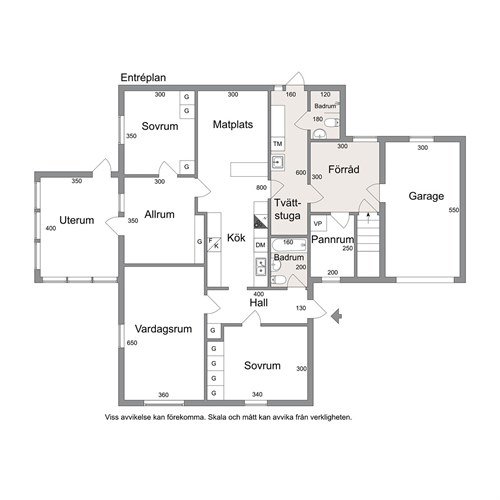

Hej Jag behöver hjälp med att kolla vilka är bärande väggar kan nån hjälpa mig .jag bifogar bild. Tacksam för svar.
Med vänlig hälsning Muki
  • Ritning över en entréplanslägenhet med markerade rum och mått för att identifiera bärande väggar.

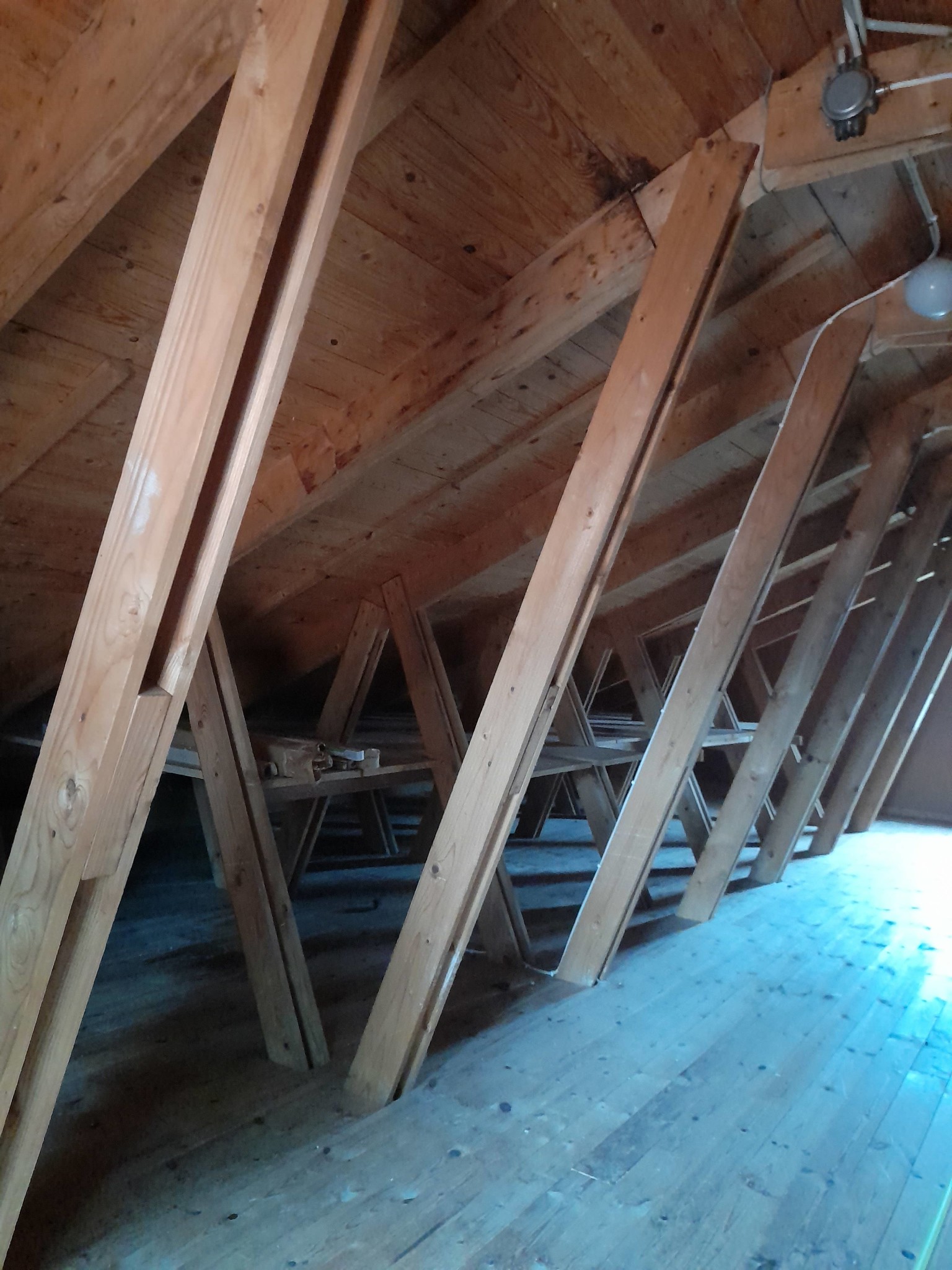

Du behöver komplettera med mer bilder... tak/våning/takstolar etc
/ATW

Jag skickar en bild
  • Inredning av ett trägolvat vindutrymme med synliga takbjälkar och takstolar.

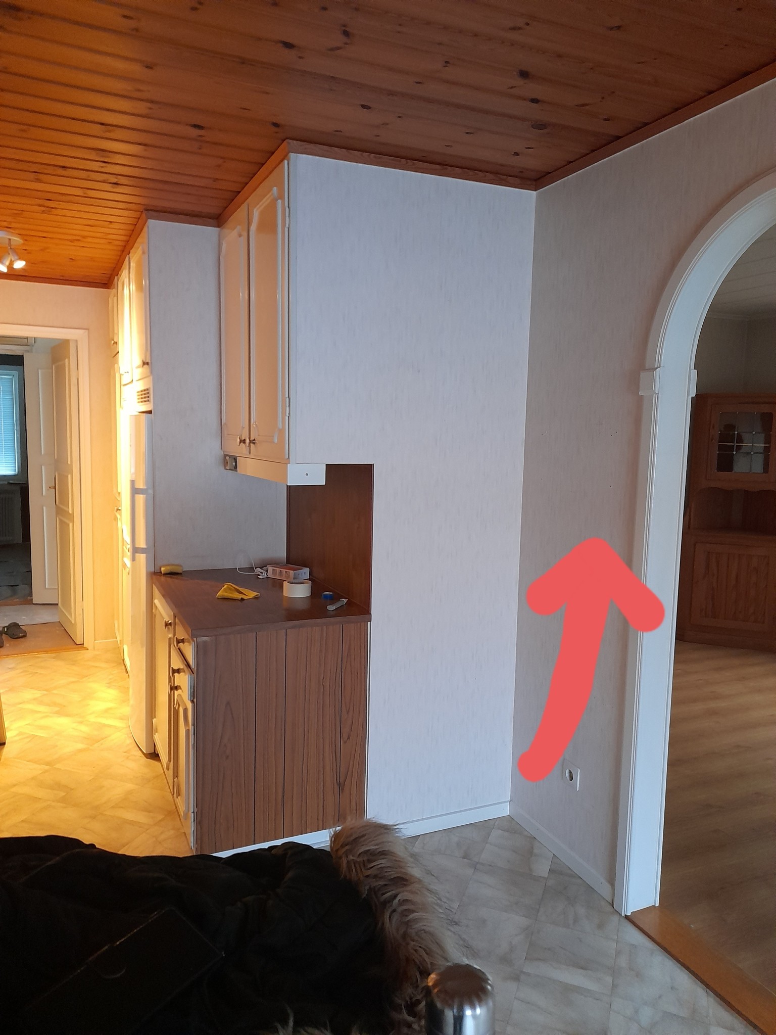

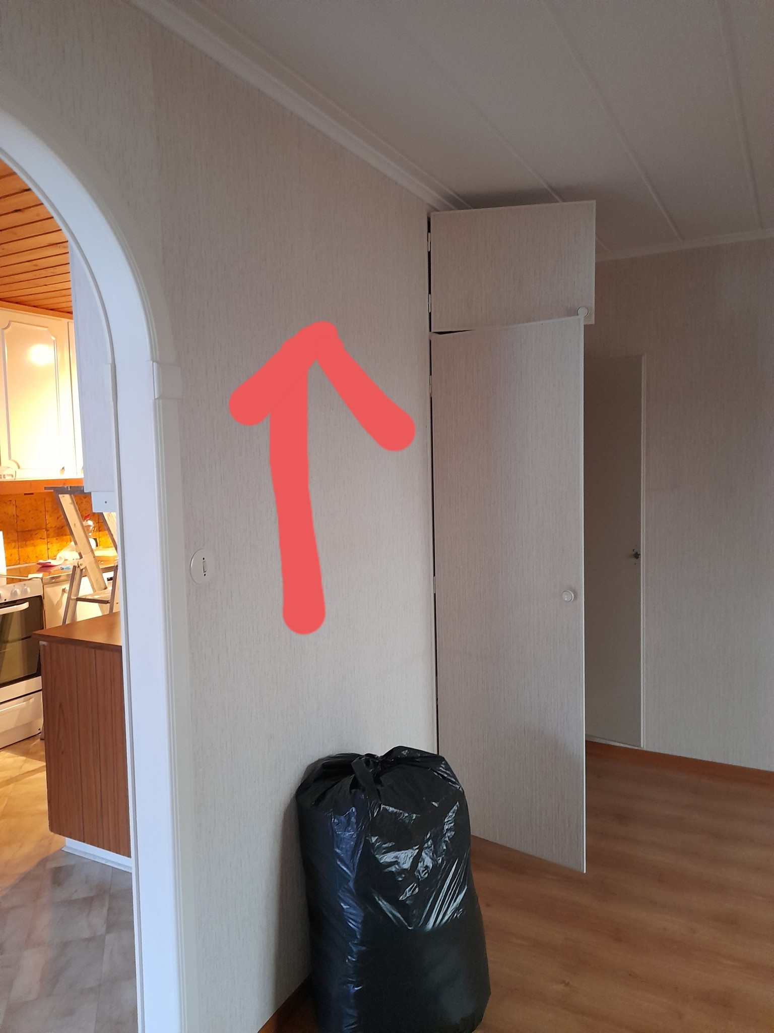

[QUOTE="Muki-73, post: 4590056, member:
Den vägen som jag har märkt vill jag ta bort ena sidan är köket frys och kök skåp och andra sidan skåp till kläder
  • Interiör med en öppen dörr, markerad pil visar riktning för att ta bort skåpsida, kök i bakgrunden.
  • Kökshörna med skåp och frys intill en vit vägg med en pil som pekar på möjlig renovering.
Väggen du vill ta bort är inte bärande. Huset har fackverkstakstolar som vilar på ytterväggarna. Lite lurigt är att vissa innerväggar ändå är bärande. Det gäller väggen mellan allrum och uterum samt väggarna som avgränsar tvättstuga och badrum från pannrum, förråd och troligen också det lilla badrummet.

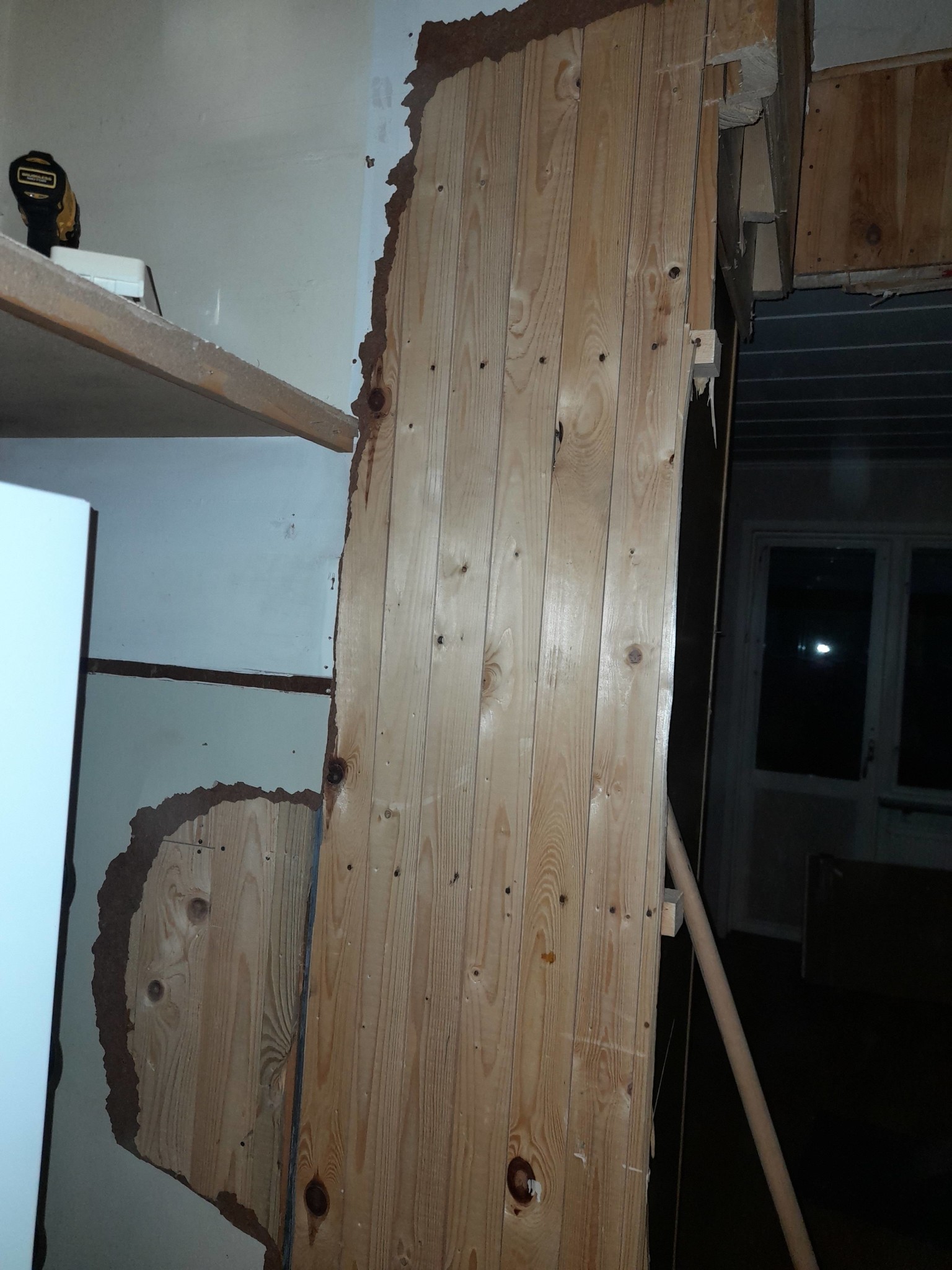

Hej igen
Jag har börjat riva vägen och so här ser den.
Kan den vara bärande eller inte.
  • En vägg under rivning med exponerade träreglar och delvis borttagen väggpanel.
Så ser inte en bärande vägg ut.
