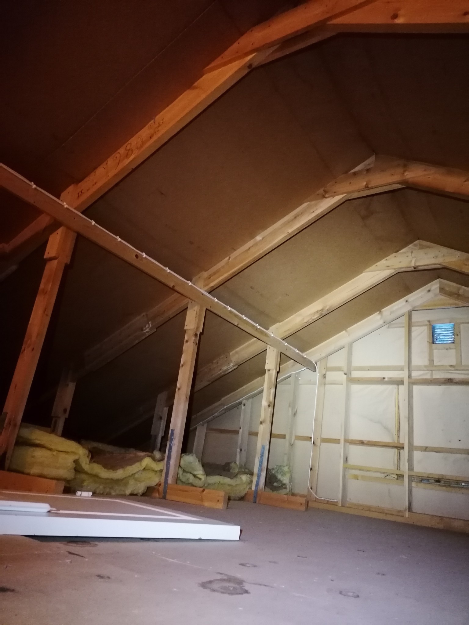

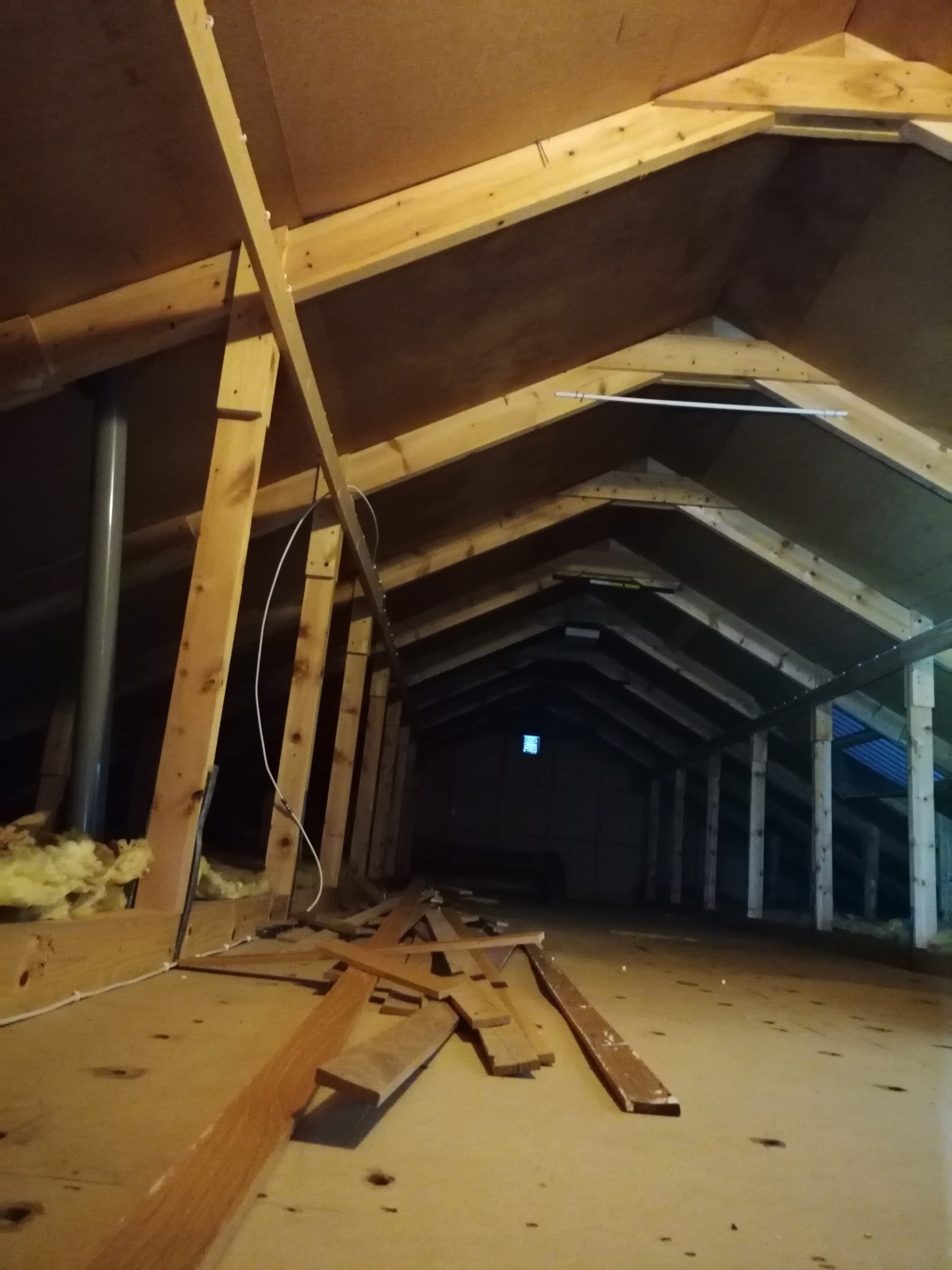

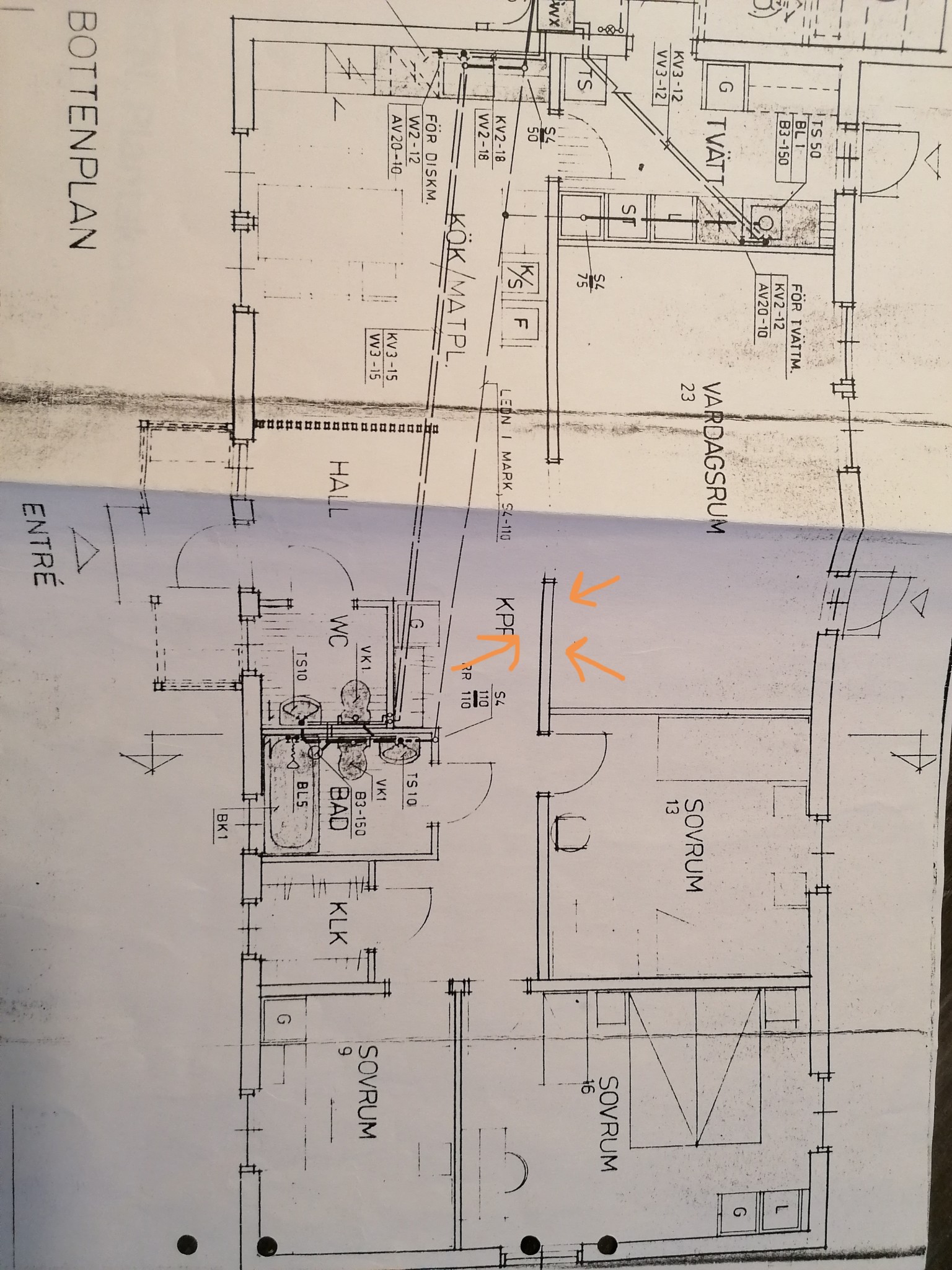

Hade velat göra öppningen mellan vardagsrum och kök större. Den är i nuläget 1800mm och hade velat öppna den till 2400-2500mm som minst.
Huset är en 1-plansvilla typ Nordkalotthus byggt 1980 ( i Norrland). Står på plintar.
Väggen är byggd med dubbla 45x70 reglar på cc 60. Spännvid 8000mm.
Är väggen bärande är det jag undrar. Och vad för dimension på limträbalk behövs för att stötta upp det i sådana fall?
MvhVisa bilaga 472548 Träkonstruktion och isolering inuti ett vindutrymme i ett hus från 1980-talet.

Väggen är garanterat bärande. För att kunna dimensionera en avväxlingsbalk behövs en måttsatt sektion. De pelare som balken måste vila på kan inte landa var som helst. Därför behövs även en ritning som visar grundkonstruktionen och plintarnas lägen. Uppgift om snözon behövs också. Det är inte säkert att kostnaden för detta ingrepp motsvaras av nyttan med det.

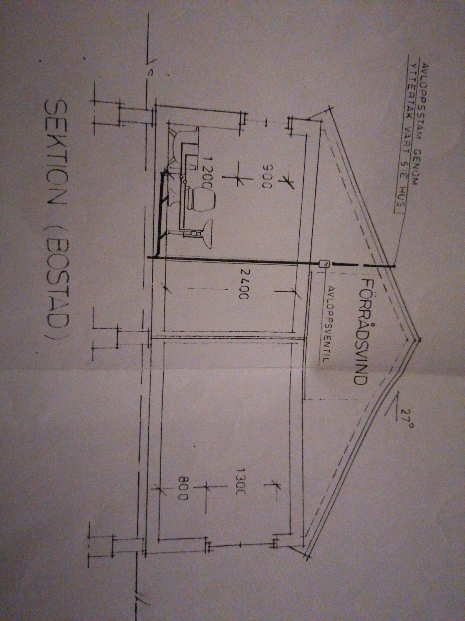

Då får man räkna i överkant. Hur brett är huset?
Materialkostnaden ligger på ett par tusen kronor. Övriga kostnader vågar jag inte ha någon åsikt om. De beror mycket på lokala förutsättningar.
Ok, förståeligt. Huset är 8 meter brett.
Bifogar bild. Arkitektritning av en hussektion med mått och vinklar.
En 2,5 m lång limträbalk med dimensionen 90x315 mm räcker. Den bör ligga på 90x90 mm limträpelare.
