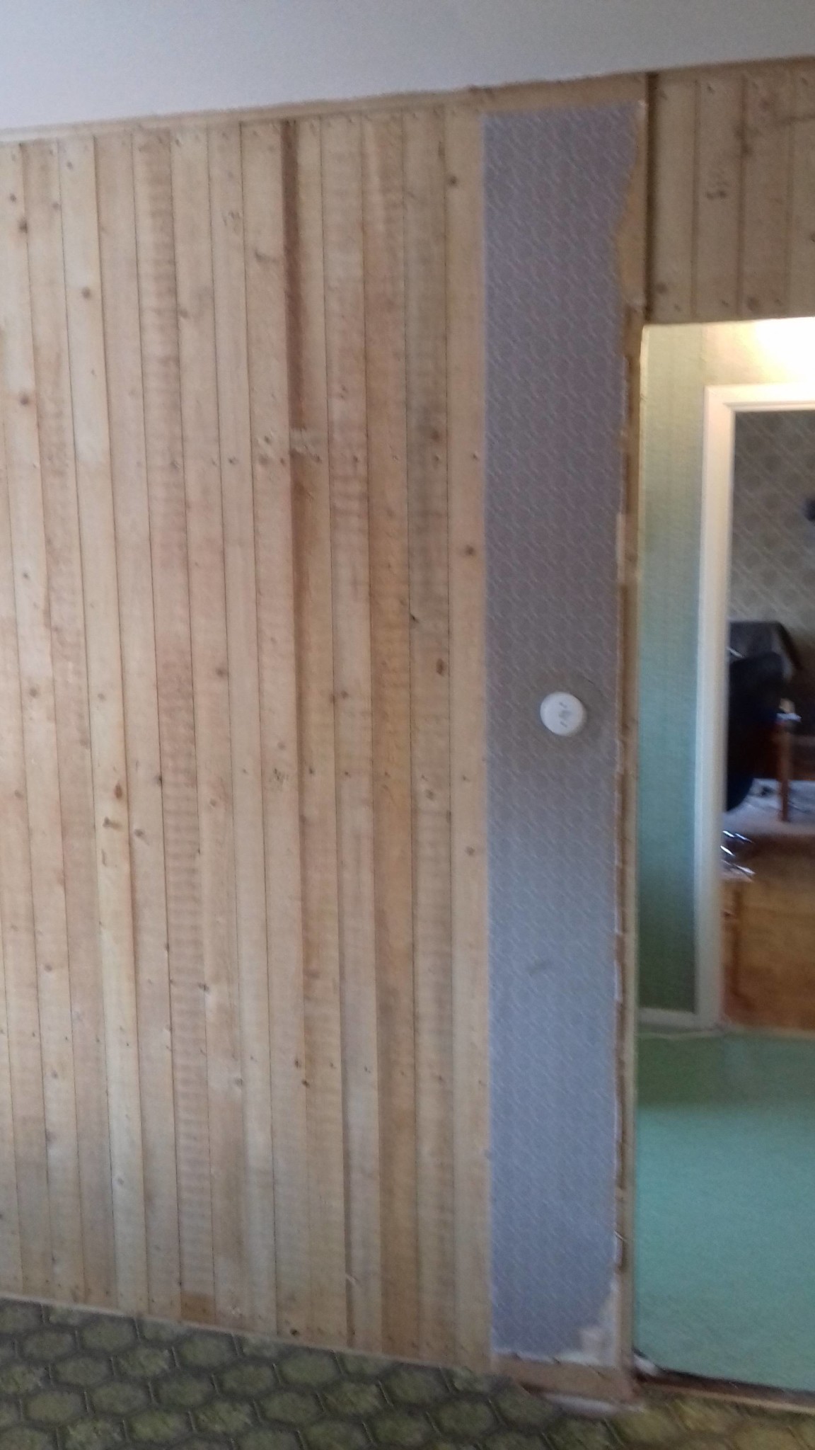

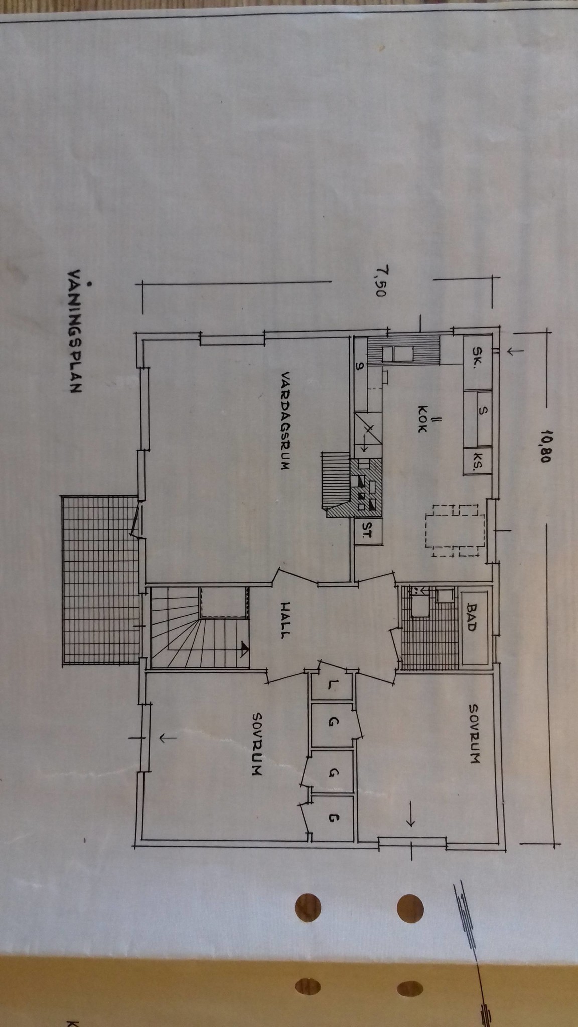

Ska plocka ner ett par väggar för att få ett större rum. Det är väggarna som går från ytterväggen på varje sida av trappan, som kommer upp från våningen under, se ritningen. Det ligger inte någon takstol precis ovanför väggarna, takstolarna är så kallad fackverkstakstol. Som ni ser på fotot är väggarna gjorda med stående spontat virke på varje sida.
Vad tror ni, är det bara att köra igång sågen och plocka bort väggarna?

Om nästa plan är vinden och den är byggd med fackverkstakstolar är det inga problem. Varifrån kommer trappan och var kommer man in i huset?
En tumregel jag har hört är att bärande väggar oftast går längsmed huset, medan icke bärande går tvärsöver. Nån som kan bekräfta eller dementera?

Så är det ju oftast, men inte alltid. I det här fallet, om det finns fackverkstakstolar ovanför, finns inget att bära.

Dörren är under balkongen, foto 1, och sen kommer trappan direkt nar man kommer in. Trappan kommer sedan upp i mitten vid ytterväggen och det är dom två väggarna på varje sida av trappan som ska bort.
