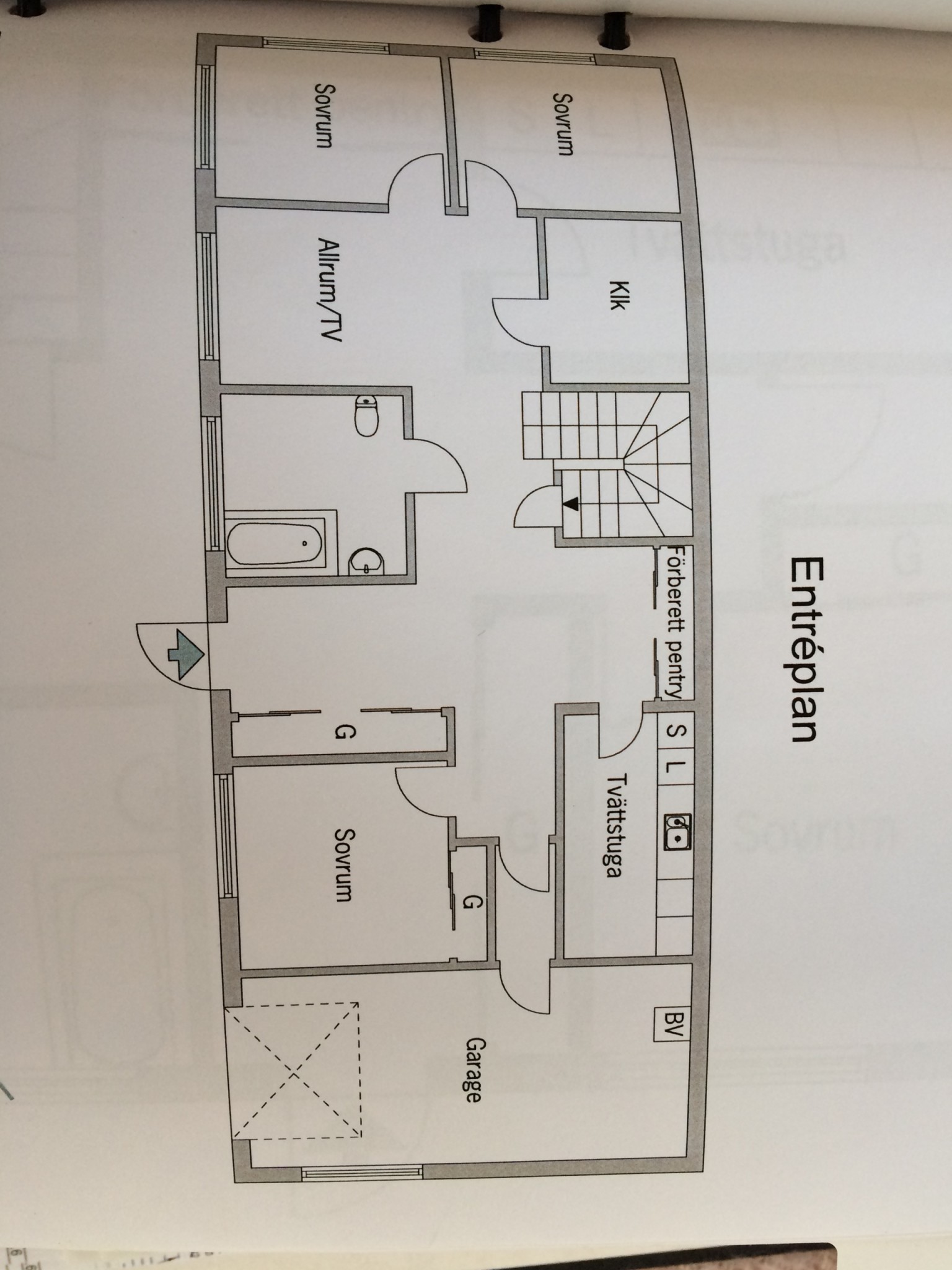

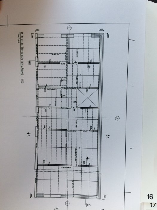

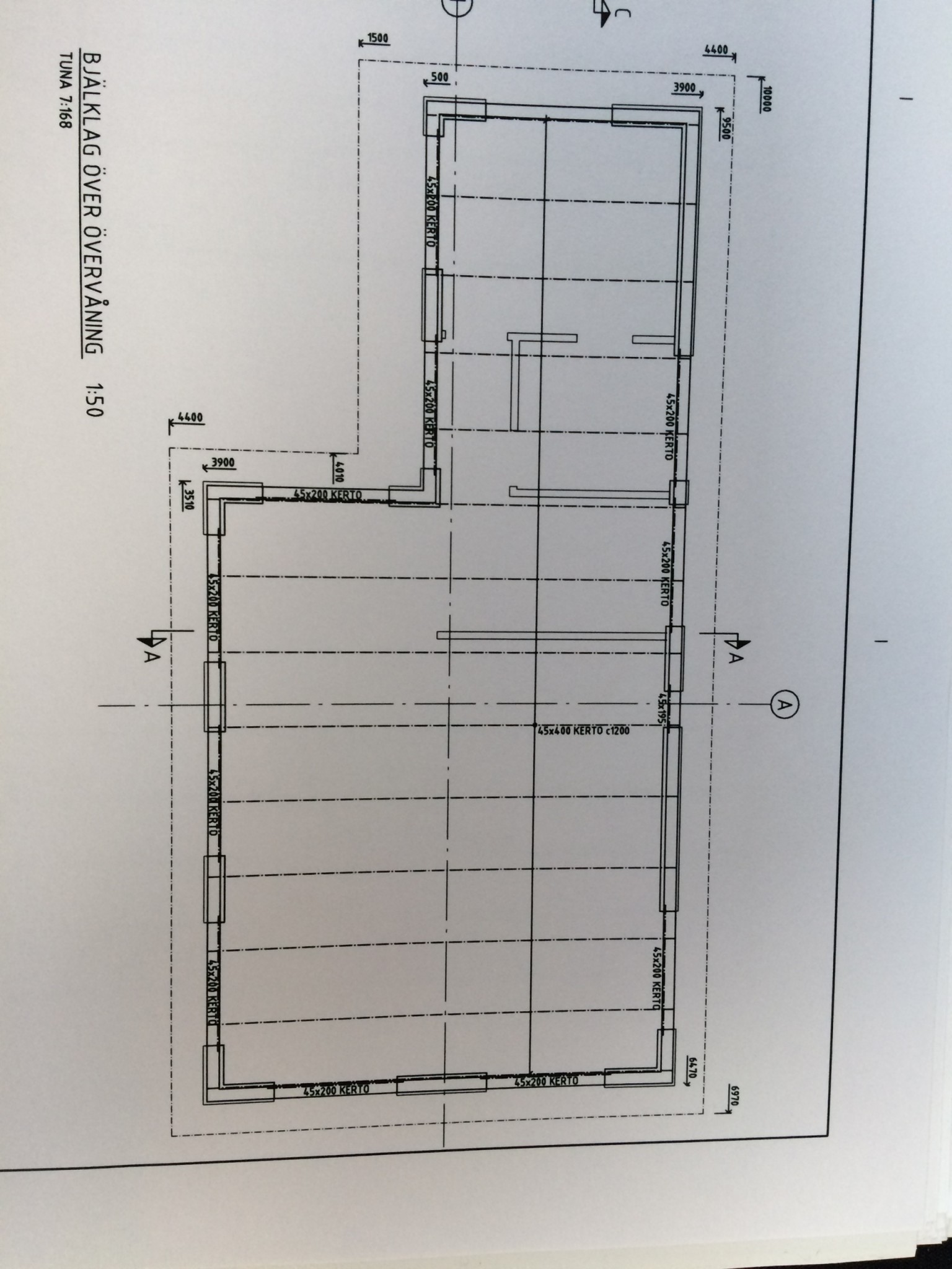

Jag skulle behöva få det bekräftat av er att en vägg som jag vill riva ej är bärande. Det är innerväggen med dörr in till klädkammaren (klk) på entréplanet som jag tänker på. Jag vill riva den för att göra en TV-hörna/allrum. Planlösningen i bilderna stämmer ej längre då förra ägaren tog bort dåvarande allrum för att få ett större badrum med bastu.
Tack på förhand!

Den är inte bärande.

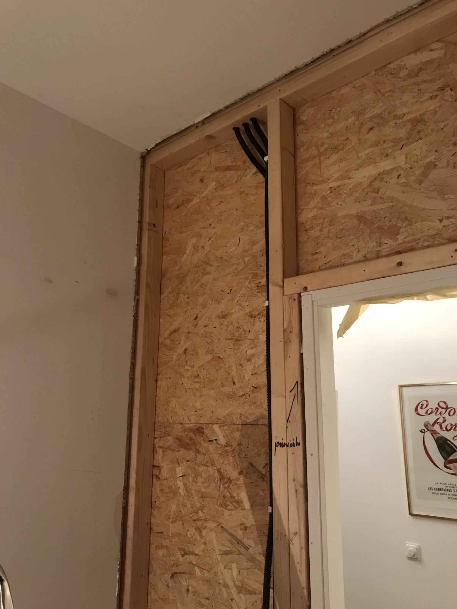

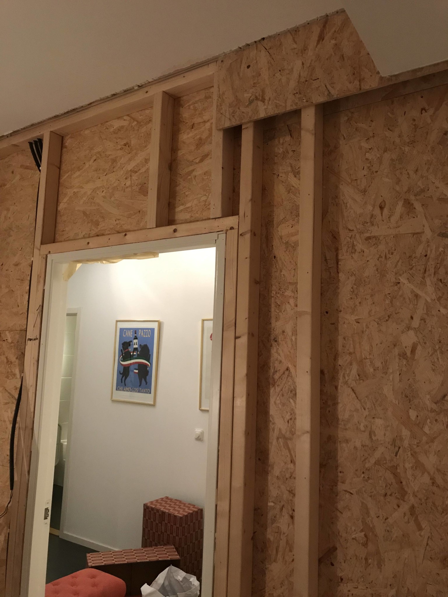

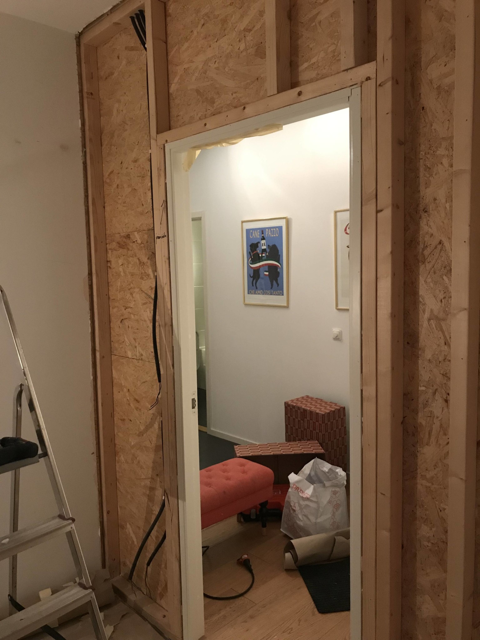

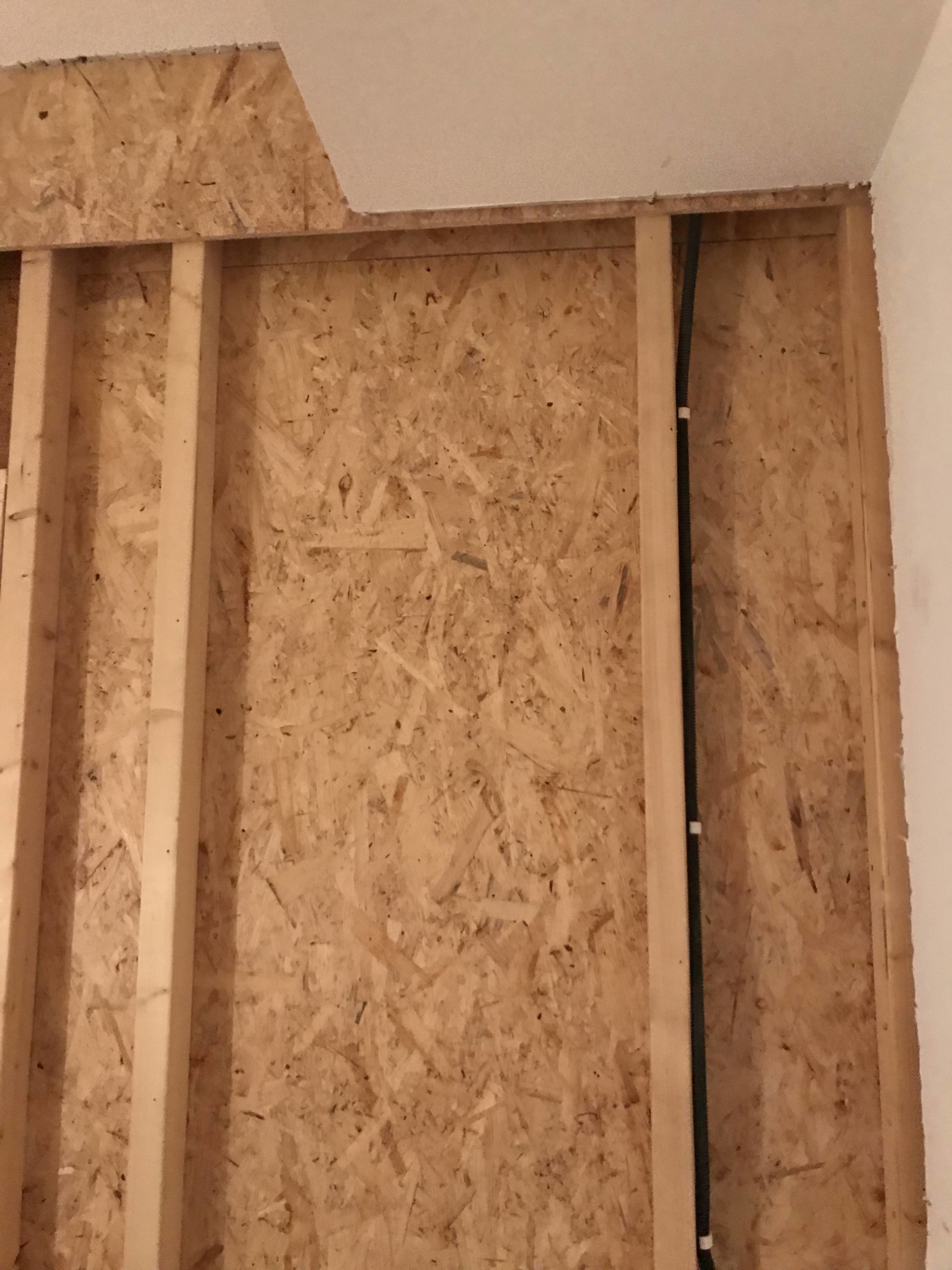

Jag är mitt uppe i rivandet och tänkte bara kolla så ingen annan ser något som tyder på att den är bärande?

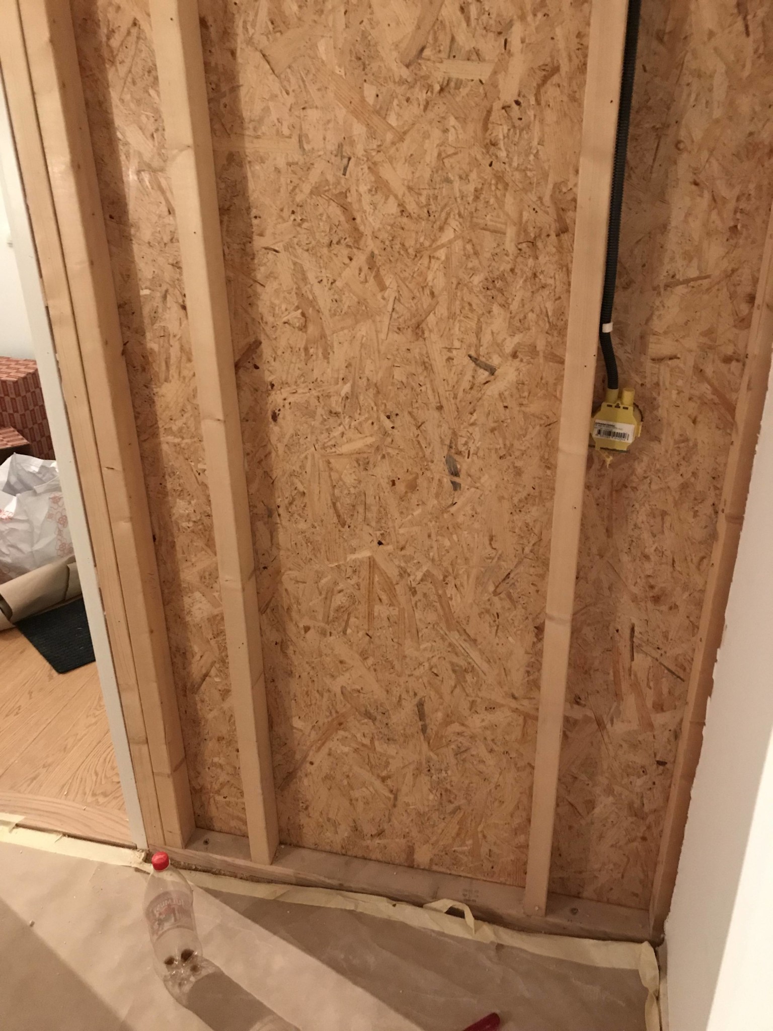

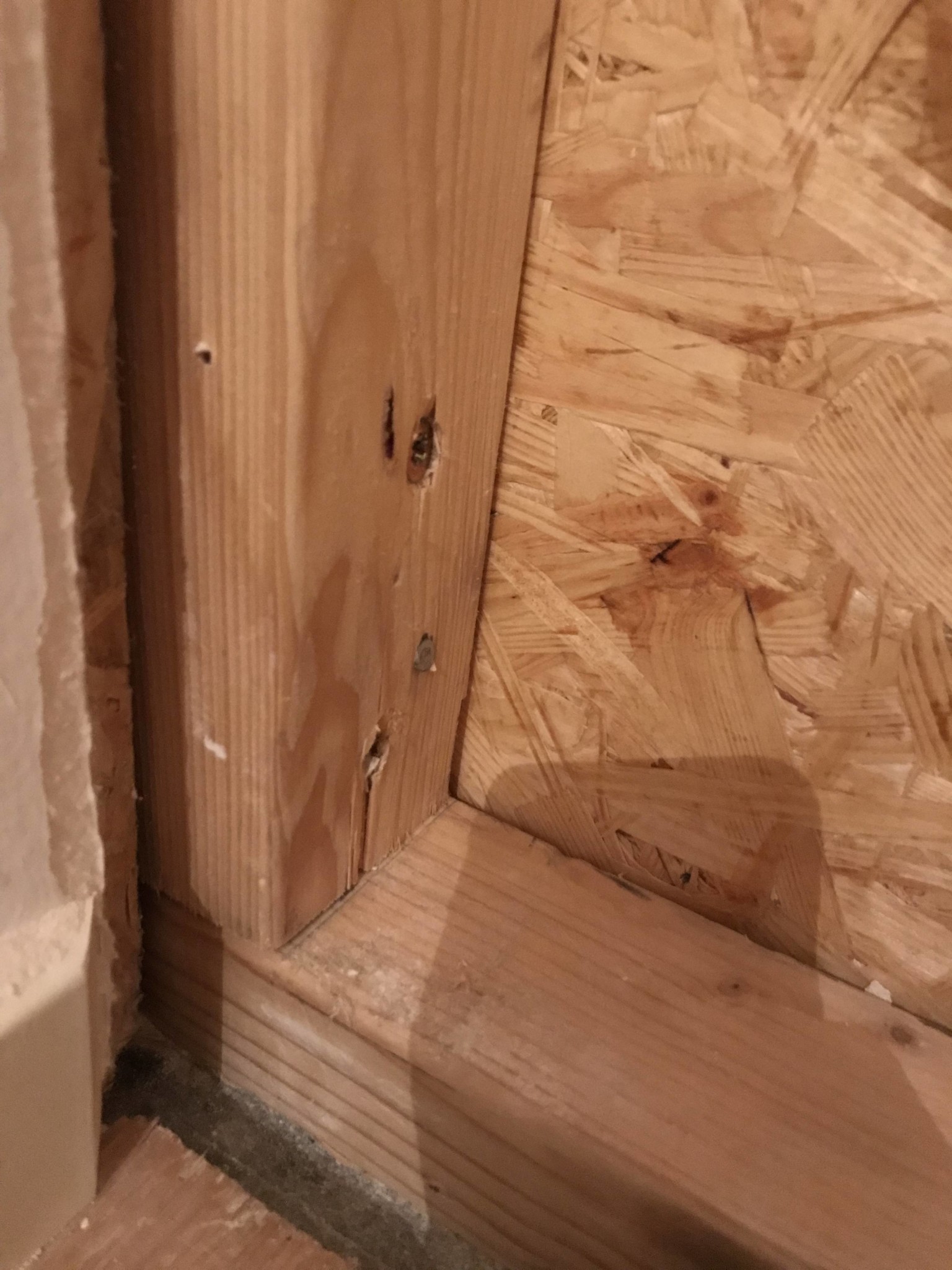

Funderar på vad jag ska göra med ”ramen” till väggen. Den sticker ut lite så behåller jag den blir det som en ram där väggen tidigare stått. Vet ej heller hur jag ska få till det med regeln på golvet som de stående reglarna står på. Behöver typ en sticksåg för att kapa den och det kommer inte gå helt då parketten är ivägen längst ner (väggen står på plattan).

Den stående regeln sticker ut ca 1 cm
Skulle verkligen behöva ta bort ramen. Ovantill är det två reglar som sitter ihop. Tror ni att det är ok att även riva ramen?
Det du kallar ramen är en del av stommen till väggen, har ingen annan funktion. Inga problem att riva. Golvregeln går säkert att bryta loss när övriga reglar är avlägsnade

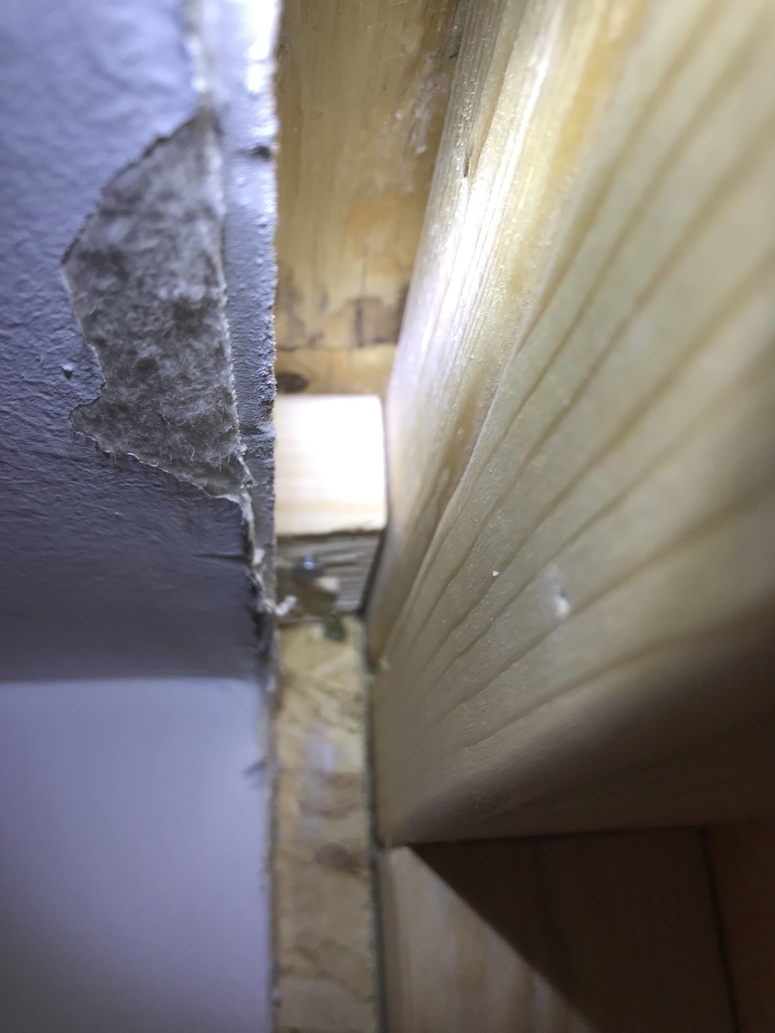

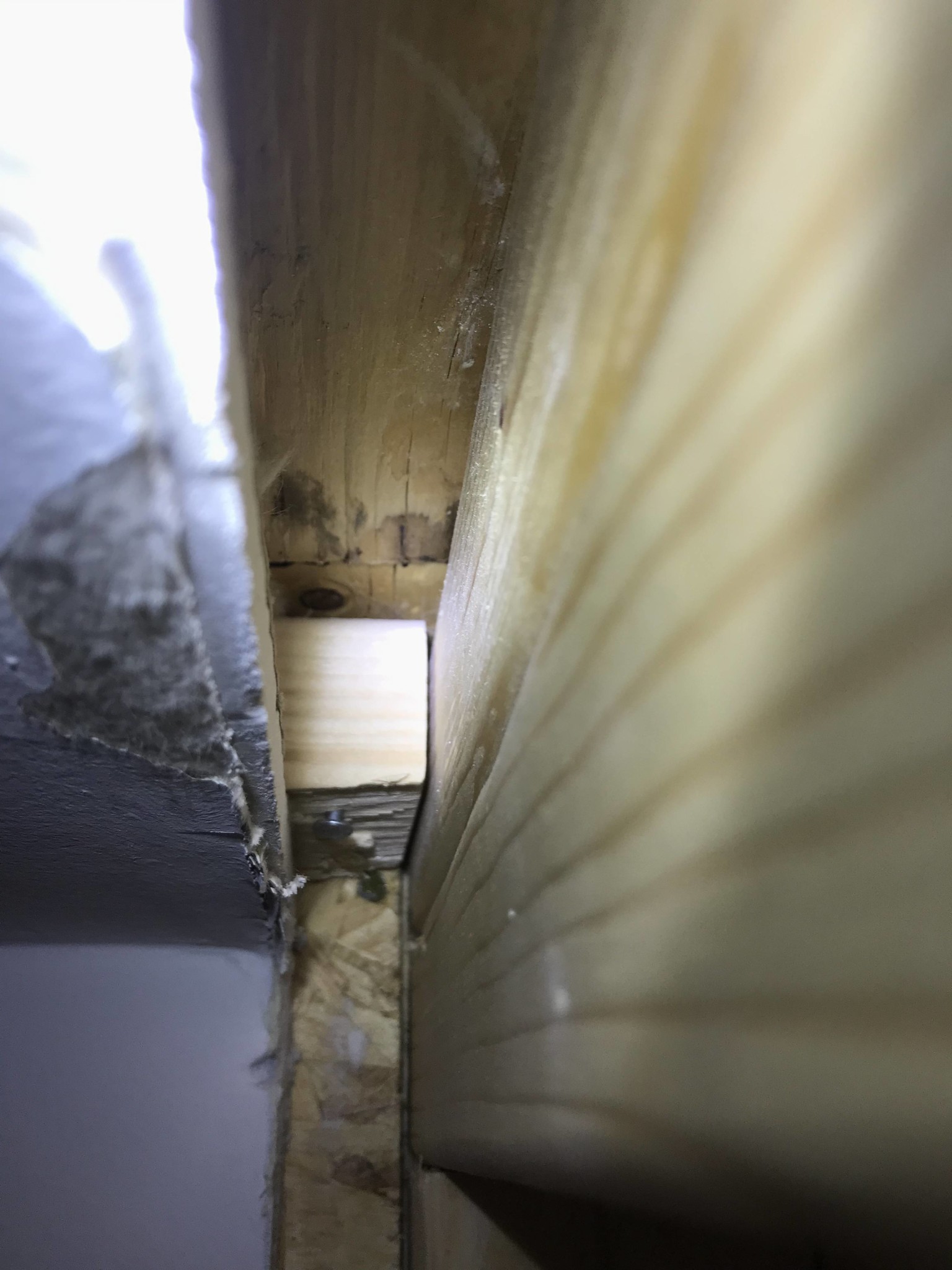

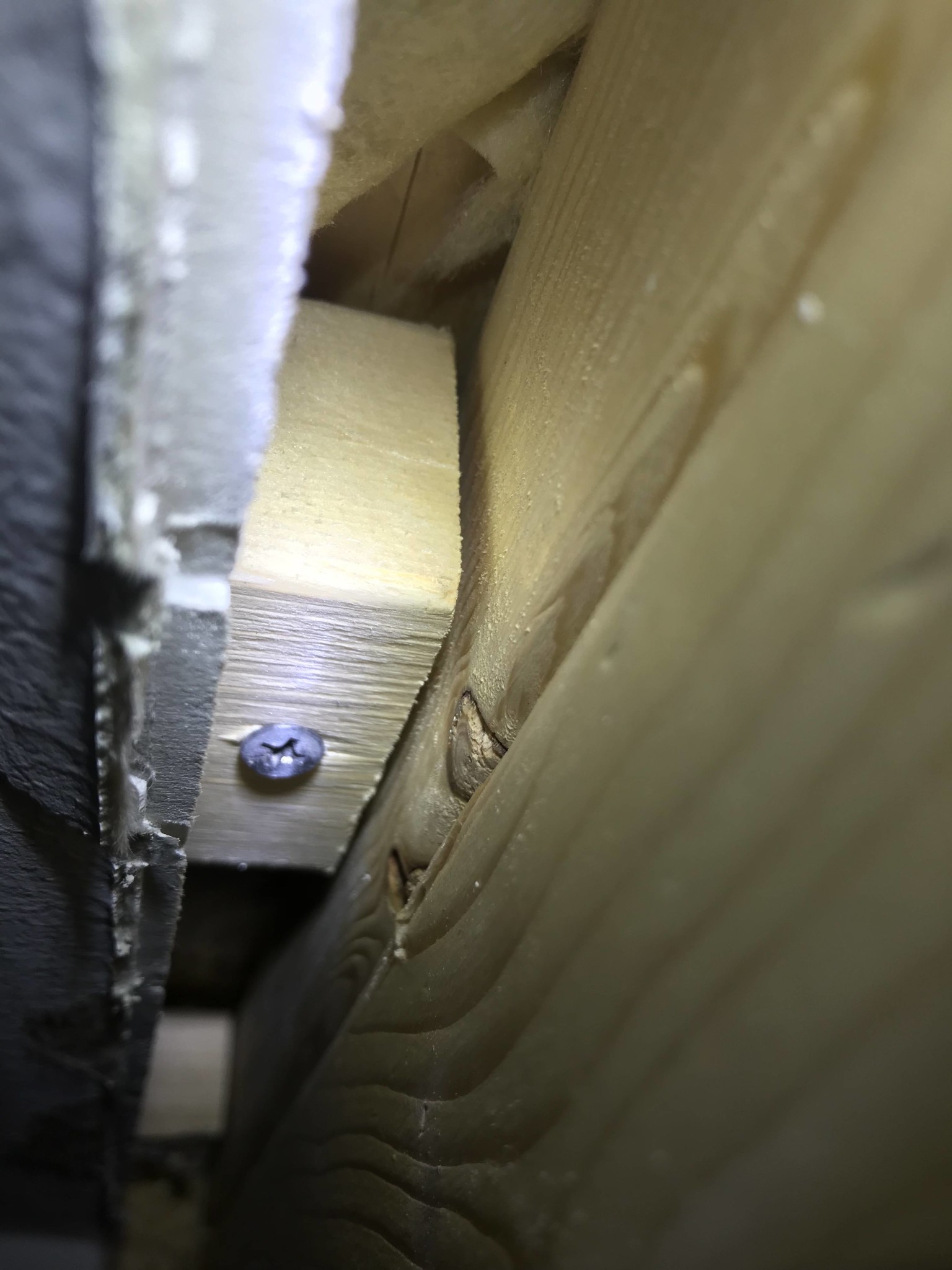

Jag är fortfarande lite fundersam till vad som händer när jag lossar på de stående reglarna. Det sitter två reglar på varandra upptill. Varför det är två vet jag inte, det kanske behövdes för att komma upp i rätt höjd så stommen skulle sitta men jag ser inte var den undre regeln är fäst överhuvudtaget. Det finns inga tecken på skruvar eller spikar.
Den skruvade regeln som sticker fram från under gipset tolkar jag är var gipsplattorna i taket är skruvade.

Gipsen i taket sitter bland annat i regeln som du antar. Jag skulle inte tveka att demontera de stående reglarna, då har du större chans att se hur den nedre takregeln kan demonteras, den har ingen funktion utan väggen. Ser du fortfarande inte var den är fäst (kan ha varit ihopskruvad med den övre redan när den sattes upp) kan du såga av den nedretakregeln och ta ner i bitar. Den övre takregeln bör var kvar och bli del av underlaget för skiva som du lagar taket med.
Låter bra - jag kör på det.

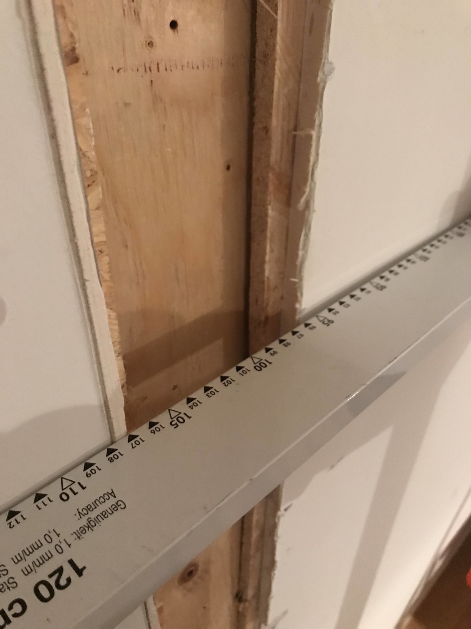

Vad tror ni om detta? Sitter lösa plyfaskivor bakom gips+plyfa. Gipsskivorna livar inte med varandra, diffar på vissa ställen 0,5cm
Detaljbild på gips och plywood i hörn där skivorna inte är jämnt monterade, med synlig avvikelse.

Tror att de har satt plyfa halvt om halvt mot reglar, för att kunna fästa den yttre stående regeln till väggen jag rivit, mot. Säkert en ”enkel” lösning då de redan hade reglat upp väggen och satt plyfa när de kom på att väggen jag rivit också skulle upp och de inte orkade sätta en till regel. På vissa ställen sviktar inte plyfan men på mitten är den toklös och där diffar det ca 0,5cm mellan gipsskivorna. Lösning?
Är den typen av överraskningar man får vara beredd på (jag har råkat ut för värre).
Lite svårt att föreslå åtgärder bara utifrån bilder men om väggen i övrigt är stabil och inte kommer att utsättas för några större påfrestningar skulle jag nog bara sätta gips i ”luckan” möjligen placera en remsa plywood eller OSB fäst i kanterna med fogmassa mot befintlig OSB under gipsen.
Är nivåskillnaden inte större än max 5 mm skulle jag bredspackla skarven.
