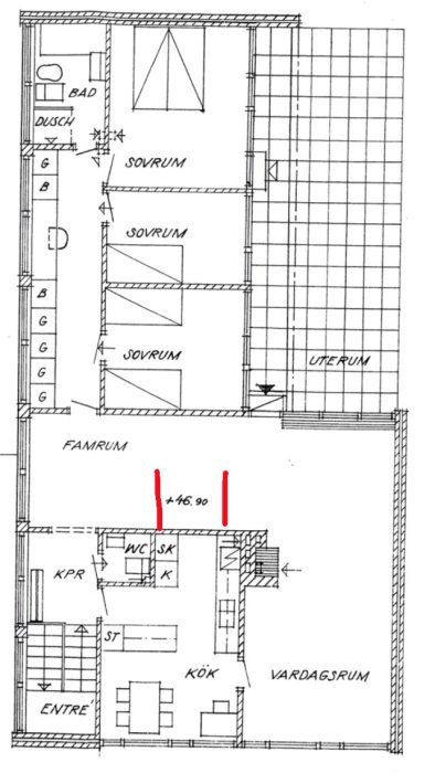

T Trelgor #1 Medlem · Vg · 2 inlägg 11 dec 2013 23:15 Trelgor Medlem Vg 2 inlägg 11 dec 2013 23:15 #1 Inloggade ser högupplösta bilder Logga in Skapa konto Gratis och tar endast 30 sekunder Undrar om någon kan avgöra om denna vägg behöver stöttas om öppning görs enligt markeringar på ritning? Tvåplansvilla i suterräng med plant tak. Detta är övervåning.
hantverkare1 #2 Medlem · Nuevo Estockholmo · 3 529 inlägg 11 dec 2013 23:26 hantverkare1 Medlem Nuevo Estockholmo 3 529 inlägg 11 dec 2013 23:26 #2 Har väldigt svårt att tro att den skall vara bärande

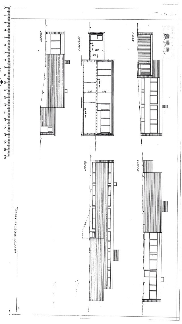

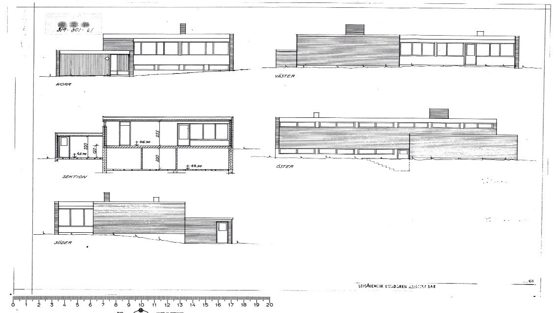

fahlis #3 Medlem · Västra Götaland · 1 944 inlägg 12 dec 2013 00:05 fahlis Medlem Västra Götaland 1 944 inlägg 12 dec 2013 00:05 #3 Instämmer. Det troligaste är att ytterväggarna är bärande. En säkraren bedömning kan göras om vi får se en sektion.
T Trelgor #4 Medlem · Vg · 2 inlägg 12 dec 2013 00:16 Trelgor Medlem Vg 2 inlägg 12 dec 2013 00:16 #4 ? Inloggade ser högupplösta bilder Logga in Skapa konto Gratis och tar endast 30 sekunder Inloggade ser högupplösta bilder Logga in Skapa konto Gratis och tar endast 30 sekunder
