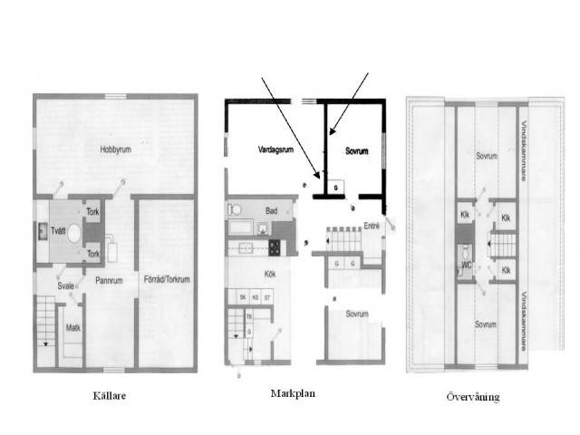

Är på gång att flytta in i vårt första hus. Vi funderar på att ta bort väggen (markerad med pilar i bifogad ritning) mellan vardagsrummet och ett sovrum för att få ett större vardagsrum.
Väggen går vinkelrät mot takstolarna.
Kan man utifrån ritningen med säkerhet säga att det är en bärande vägg eller ej?

Väggen är antagligen inte bärande eftersom det inte finns någon vägg på våningen under. Om det nu inte ligger en balk i/under bjälklaget istället.
Säker kan man dock aldrig vara efter att bara ha tittat på en arkitektritning. Man blir lite klokare om man tittar på en konstruktionsritning, men får oftast undersöka på plats. Riktigt säker blir man inte förren man börjar riva och ser hur konstruktionen ser ut.
