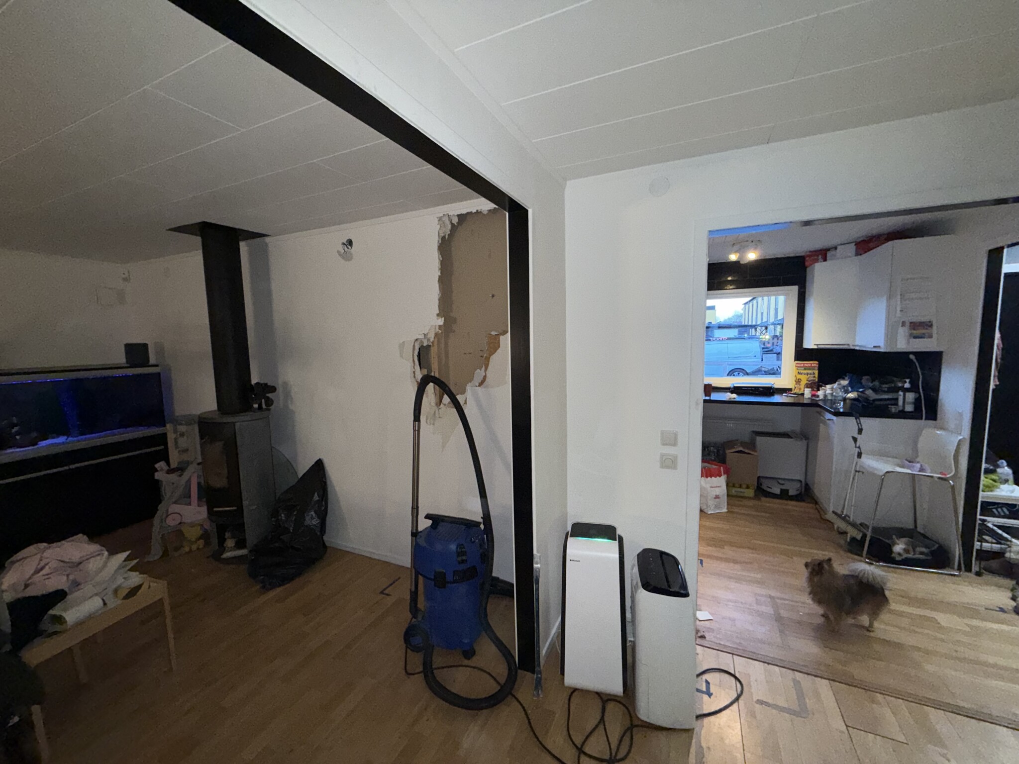

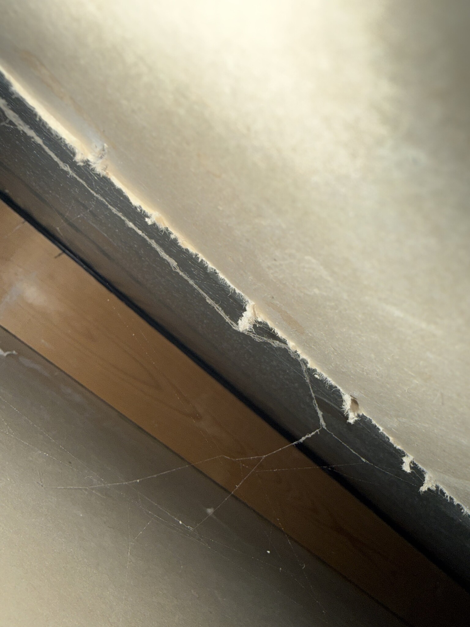

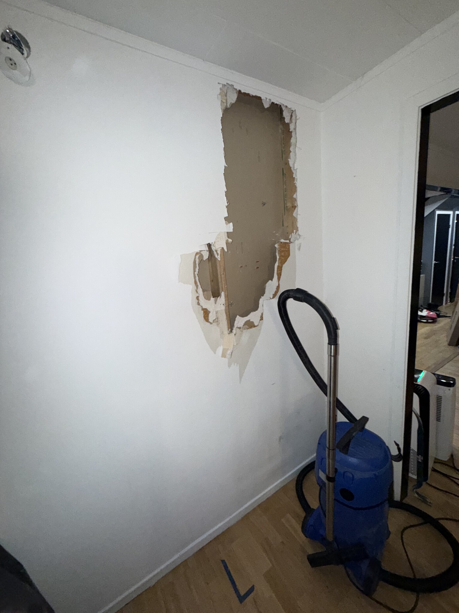

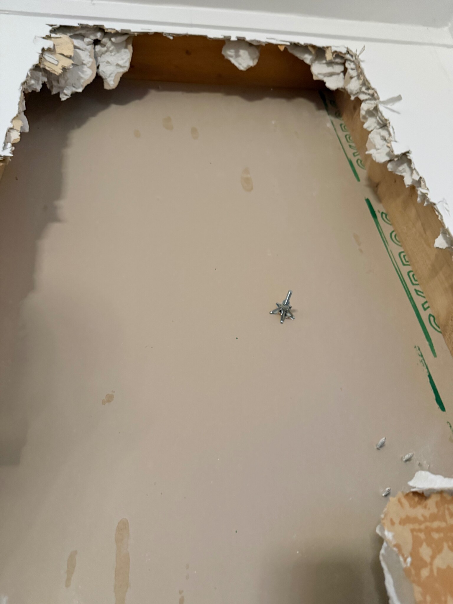

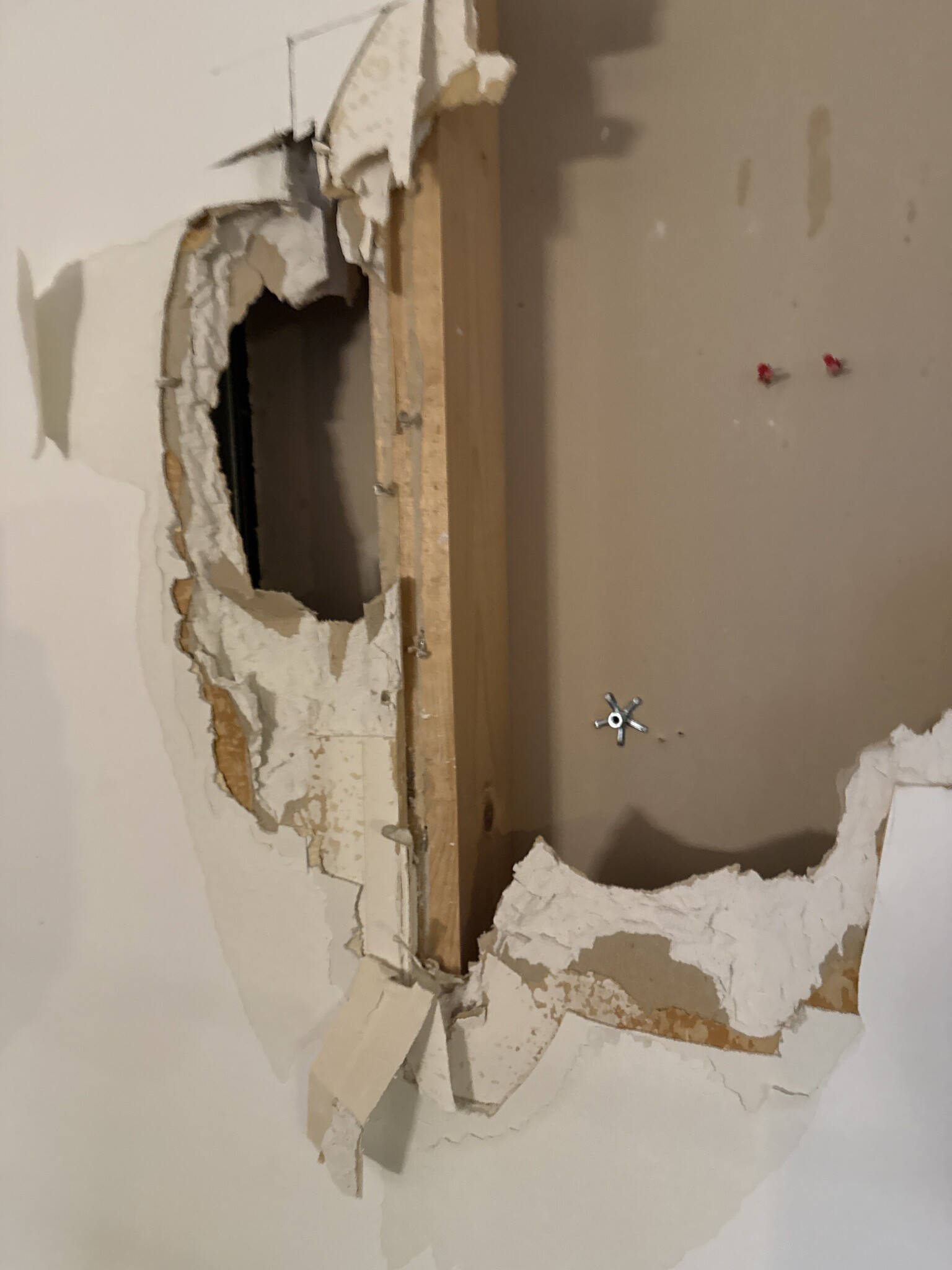

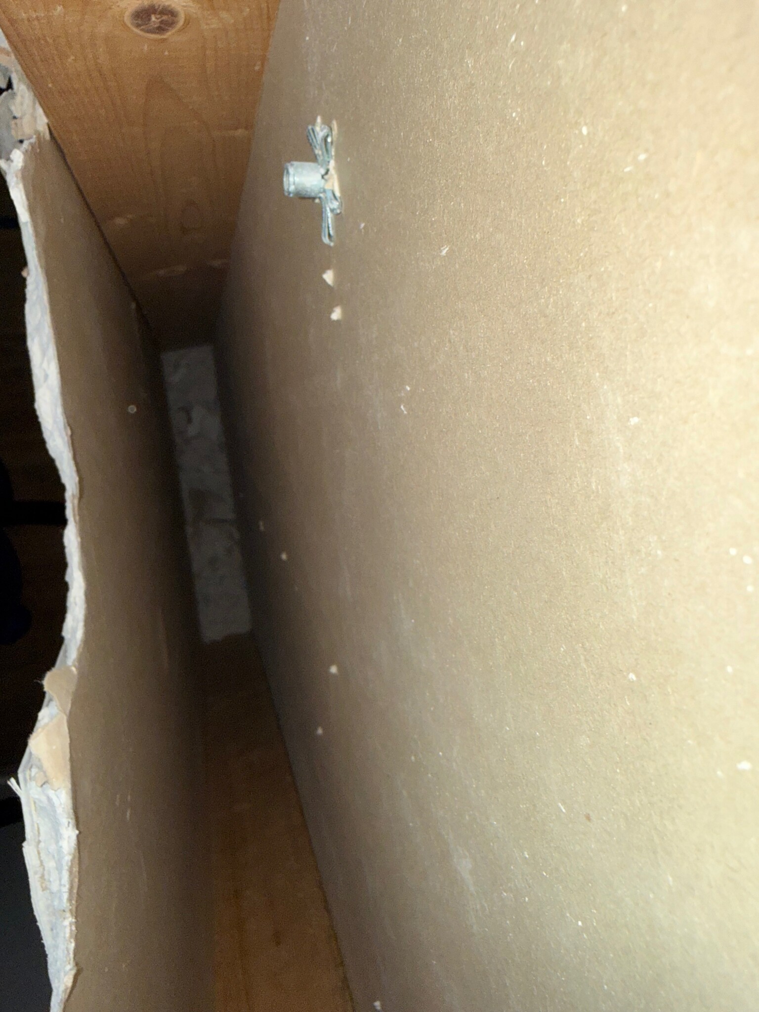

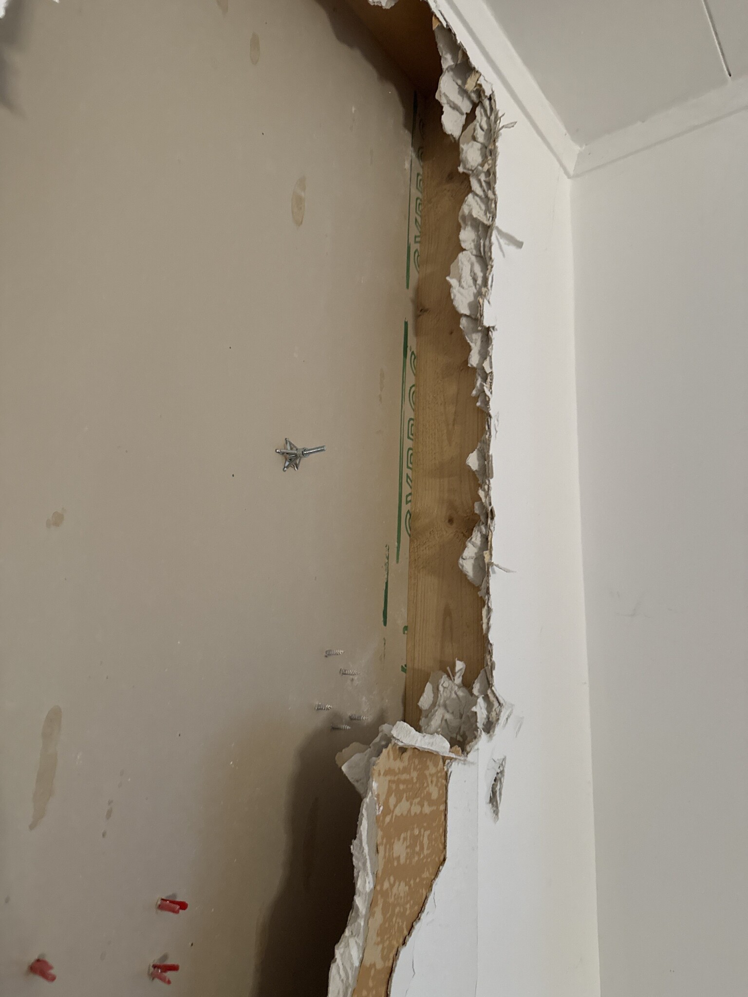

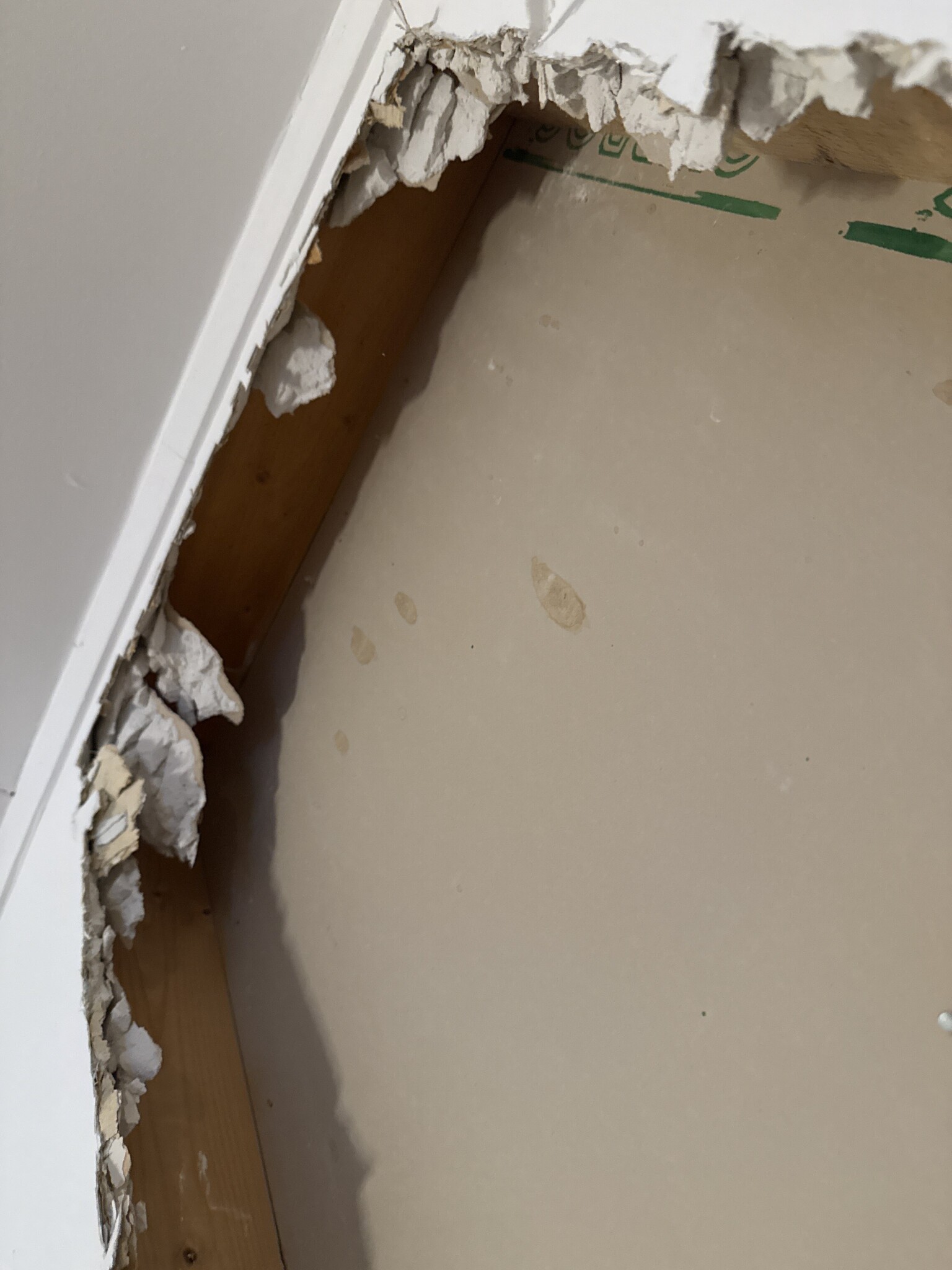

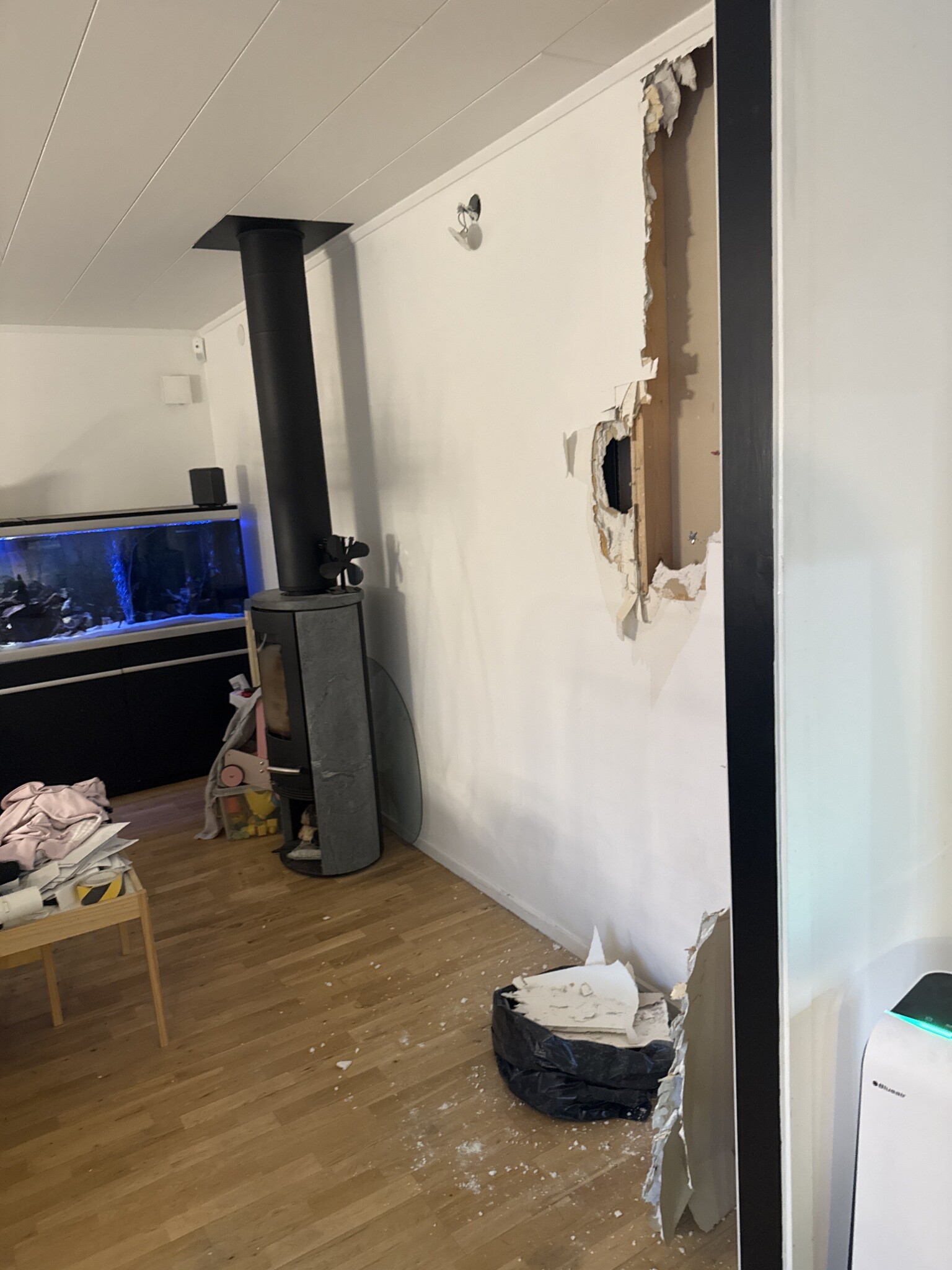

Går det att avgöra på dessa bilder om detta är en bärande vägg eller inte?

En ritning/skiss över huset där aktuell vägg är markerad skulle underlätta.
Hur går takstolarna/mellanbjälklagets reglar i förhållande till väggen?
Huset byggt 1970 osäker hur reglarna på golvet ovan går med troligtvis på andra hållet. Takstolarna går på andra hållet vet jag
Inget man kan säga utan vettiga ritningar.
Men det ser ut som att det går mitt i huset.
Är det 1.5plan? Då kan du räkna med att det är bärande.
Är det 1plan med fackverkstakstolar så kan de vara fribärande om de är rätt dimensionerade.
BirgitS
Går takstolarna tvärs väggen så går troligen även mellanbjälklagets reglar tvärs väggen.
Då är väggen troligen bärande.
Vilken dimension är det på väggen stående reglar?
Ah, missade "golvet ovan", då låter det som 1.5-plan och jag håller med om att väggen troligen bärande.
Ja 1.5 plans hus det är 45x90
Huset är väll inte 45*90 meter?
Du menar väl att husets BOA är 90+45 m²?
(Eller menar du att väggens stående reglar är 45*90 mm?)
Vad är längden och bredden på huset?
Hur ligger trappans öppning i mellanbjälklaget?
