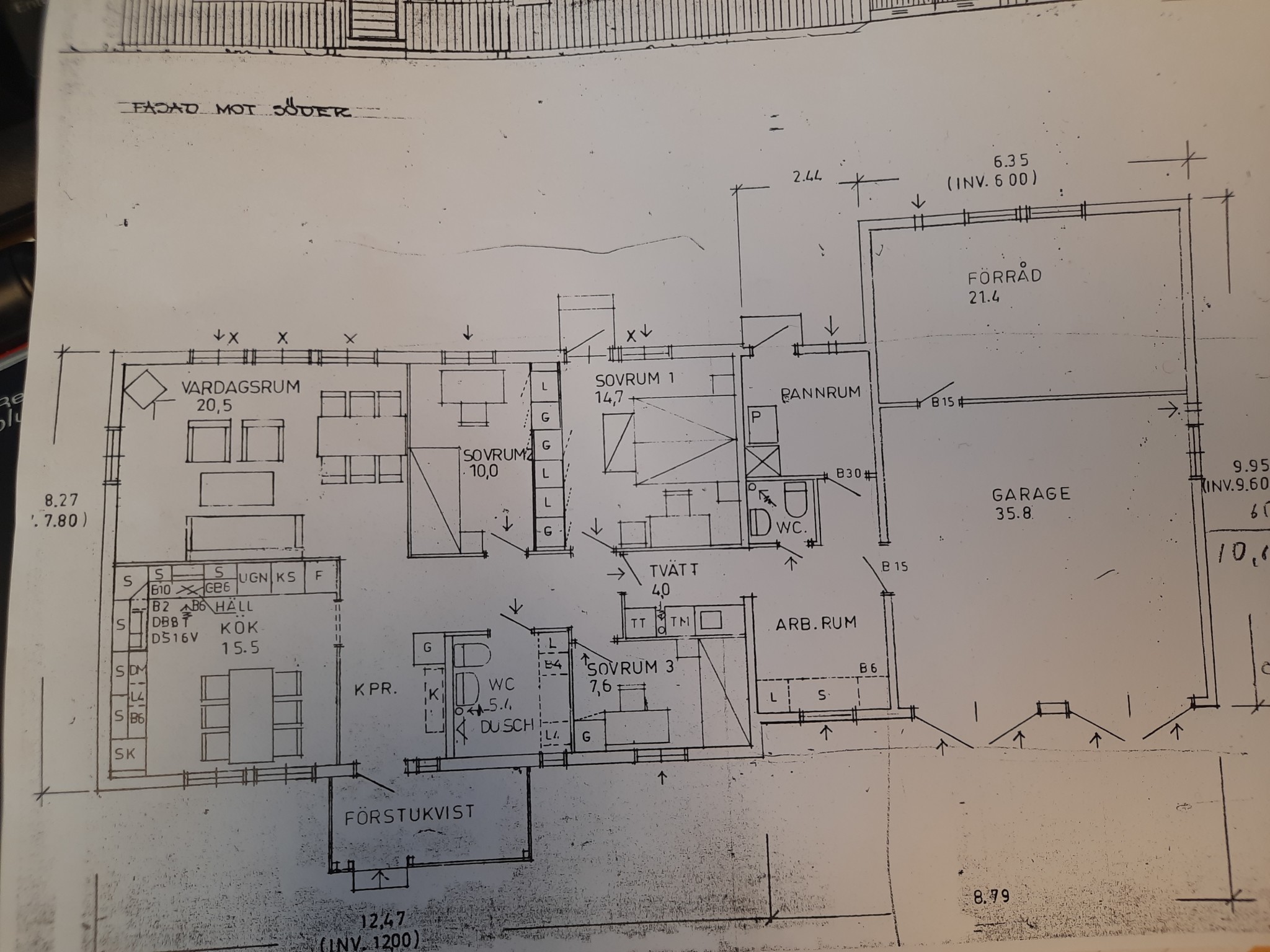

jag har nyligen köpt ett hus från Fogelfors, tidigt 80tal. Nu när renoveringen ska dra igång undrar jag vilka väggar som är bärande (se bifogad ritning)
Jag vill riva väggen mellan kök och vardagsrum samt slå ut hela sovrummet som ligger i anslutning till vardagsrummet. Är väggarna som går längst med hela huset bärande? Dessa väggar är ca 7 cm tjocka. Takstolarna ligger som ni kanske kan förstå från långsida till långsida.
Någon sa till mig att takstolarna tydligen ska vara självbärande, men att man kan behöva limträbalk i taket när man river ned så mycket vägg. Vad tror ni?

Man kan ha som tum regel att alla längsgående väggar i ett hus är bärrande, så i ditt fal är väggen i köket bärande.

Välkommen till forumet!Sonnirytter skrev:
Tyvärr är det en tumregel som många gånger slår fel. I enplanshus med fackverkstakstolar (W-formade) är inga väggar bärande.
Tillägg: Innerväggar alltså.
