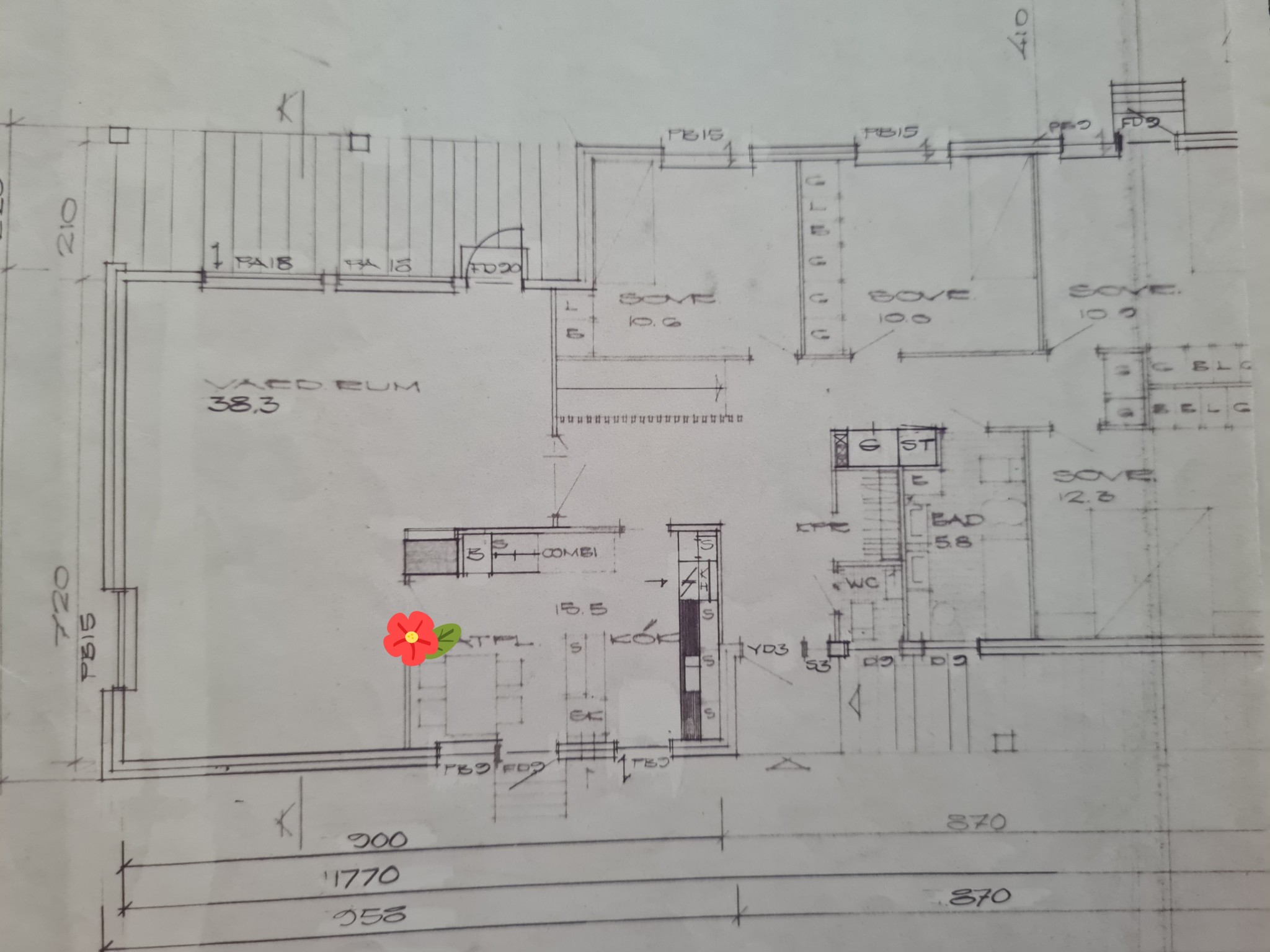

Står just nu under renovering och har kommit fram till att jag vill riva en vägg. Det jag undrar är om den är bärande eller inte.
Blir heller inge klokare av ritningen på huset.
Det jag vet är att väggen låter ganska ihålig och att det i källaren finns en vägg på samma ställe.
Hat även valmat tak så det gör mig ännu mer osäker.
Nån som vet?
Markerat väggen jag vill ta bort med en blomma
Nån som vet?

När är huset byggt?
Hur ser takstolarna ut?
Har du några ritningar från när huset byggdes, t.ex. de som lämnades in för ett bygglov?
För det som skulle behövas är t.ex. en sektionsritning.
Men gissningsvis är väggen inte bärande.

1974, då borde ju kommunen ha ritningar.
Finns det synliga balkar i taket någonstans eller på vinden?
Även om väggen inte är bärande kan den vara stabiliserande för att förhindra att ytterväggarna faller åt sidorna med tanke på hur lite väggar det finns i den delen.
Säkrast är att anlita en byggkonstruktör.
