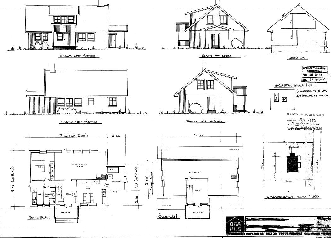

Hej
Kan ni hjälpa mig och tyda ifall "hjärtväggen" är bärande eller inte?
Byggnadsbeskrivningen som beställaren av huset skickat in till stadskontoret säger att endast ytterväggarna är bärande.
Men Brahus säger att det är väldigt osannolikt att den inte är bärande?
Det rödmarkerade i planritningen vill vi ha bort.
Vad tror ni?

Hjärtväggen är med säkerhet bärande. Huset är ca 9 meter brett och övervåningen är inredd, så där finns ingen tvekan. Vill ni ta bort en del av hjärtväggen så måste den ersättas av en balk. Jag är tveksam till att det kan bli bra med en så lång sträcka. Balkens dimensioner blir väldigt stora. Ni får nog tänka er en pelare på mitten någonstans. Jag tycker ni ska fundera igenom planlösningen. Det är inte alltid det blir bra med så stora öppna ytor.
