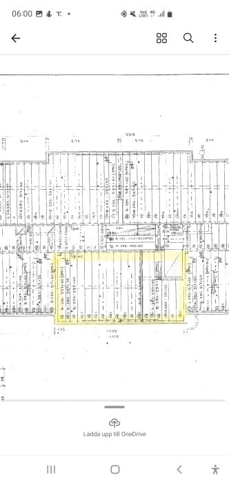

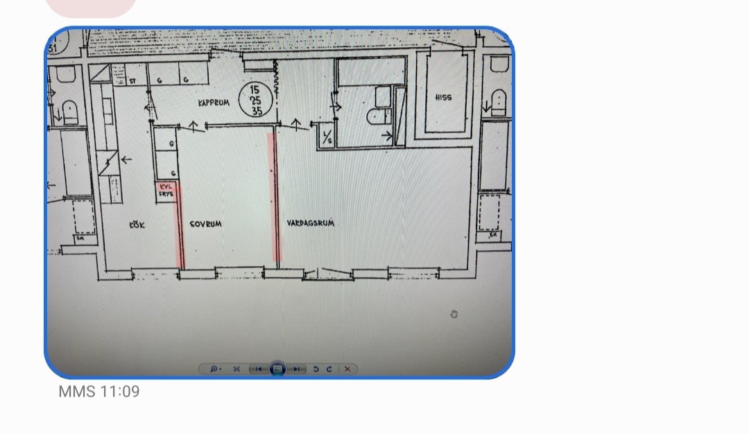

Hoppas att någon kan hjälpa mig här.
Jag har tänkt riva 2 väggar i vår nya lägenhet.
(57.5 kvadrat) Byggår 1963-1967
Allt kändes självklart till en början men nu blir jag osäker med tanke på att det inte är gipsvägg.
de väggar jag vill riva är absolut tunnare än ytterväggar och väggar mot trapphus och lägenheter vägg i vägg.
Jag har knackat i väggarna och förstår nu att de är i någon form av betong, lättbetong eller liknande (har ej borrat eller tittat i väggarna än)
Men de känns ändå inte som betongväggen som är mot granne eller trapphus. De väggar känns tjockare, hårdare och "grövre" inte lika släta som mellanväggar i vår lägenhet.
Vi får tillgång till lägenheten som ca 2 veckor och vi vill såklart börja riva samma dag för att hinna flytta in enligt deadline. Jag förstår att det bästa är att anlita en konstruktör om jag förstått allt rätt.
Har kollat med vår förening som säger att väggarna troligtvis inte är bärande, men det är ju såklart inget att lita på. Det finns en i föreningen där tidigare ägare rivit en vägg till ett kök. Men mer vet vi ej.

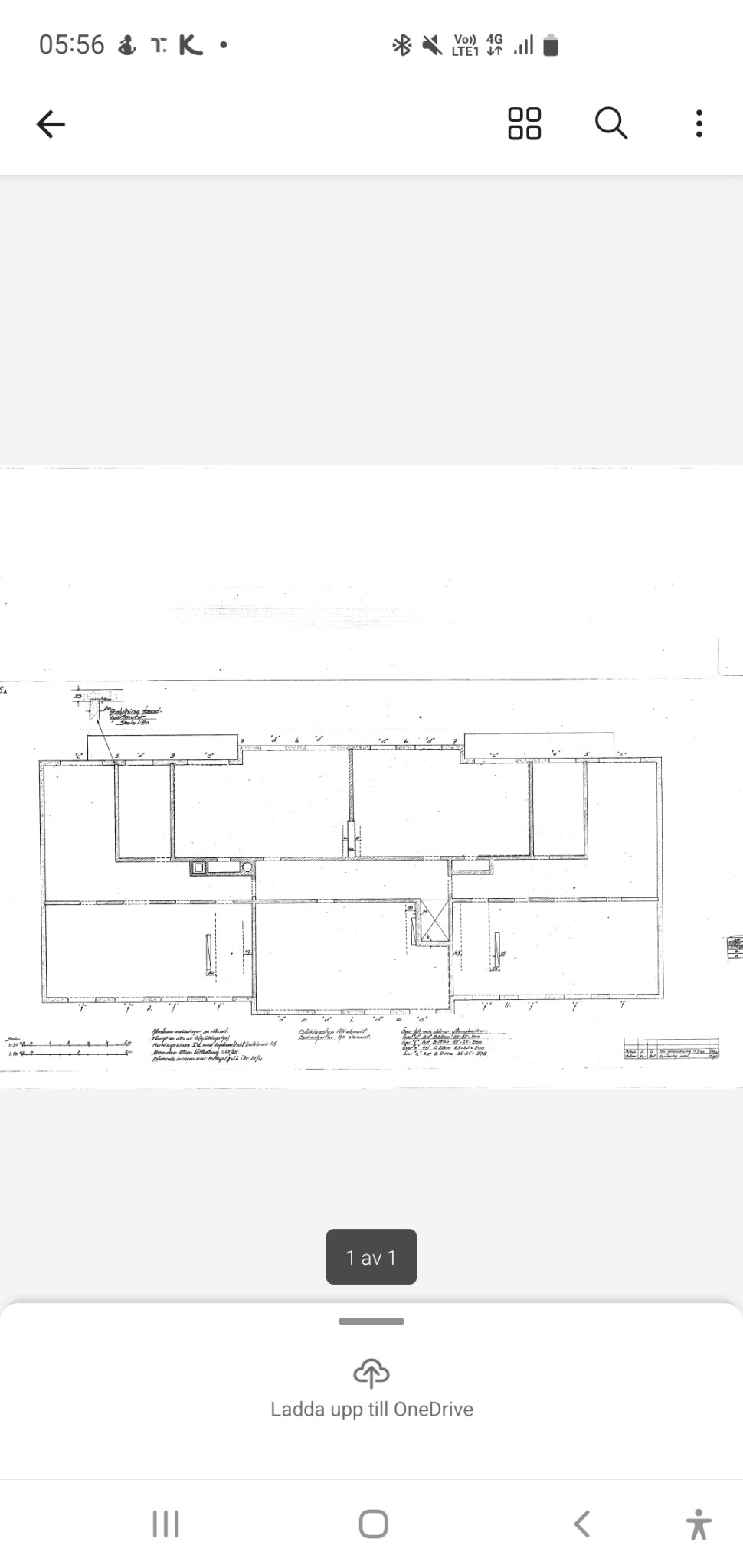

Men när jag kollar alla ritningar jag beställt från arkivet i den stad jag bor i så tycker jag att ritningarna är rätt tydliga att det INTE är bärande i lägenheten. Men blir som sagt osäker med tanke på betongliknande vägg. De flesta ritningar jag fått fram är enbart med vad de kallar "murverk" om jag förstår allt rätt. Enbart en ritning med alla smalare väggar I alla lägenheter finns.
Våningen över oss har också samma murverk som vi. Alltså inte de smalare väggarna jag ser på ena ritningen.
Huset är 4 våningar vi flyttar in på våning 2.
Byggår 1967 (enligt mäklare & förening)
Byggår 1963 (enligt ritningar)
Jag bifogar bilder och hoppas någon kanske kan hjälpa mig.

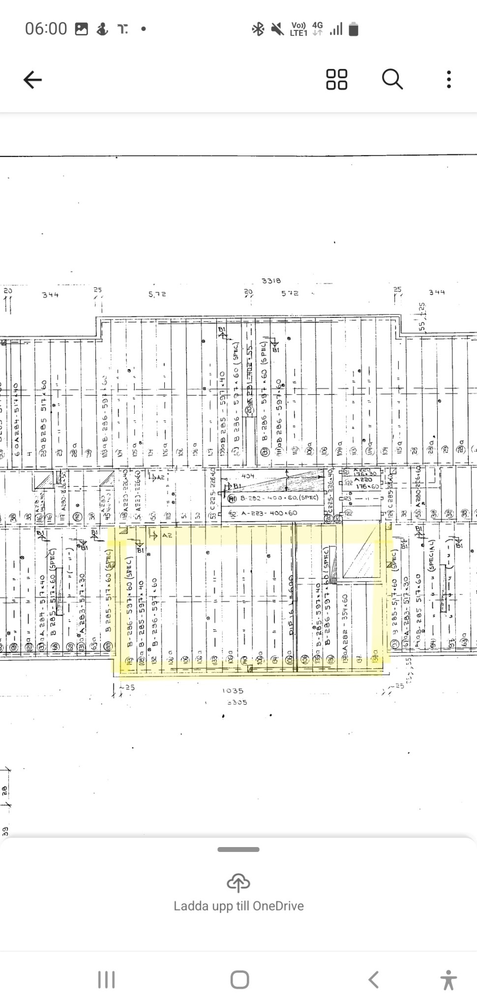

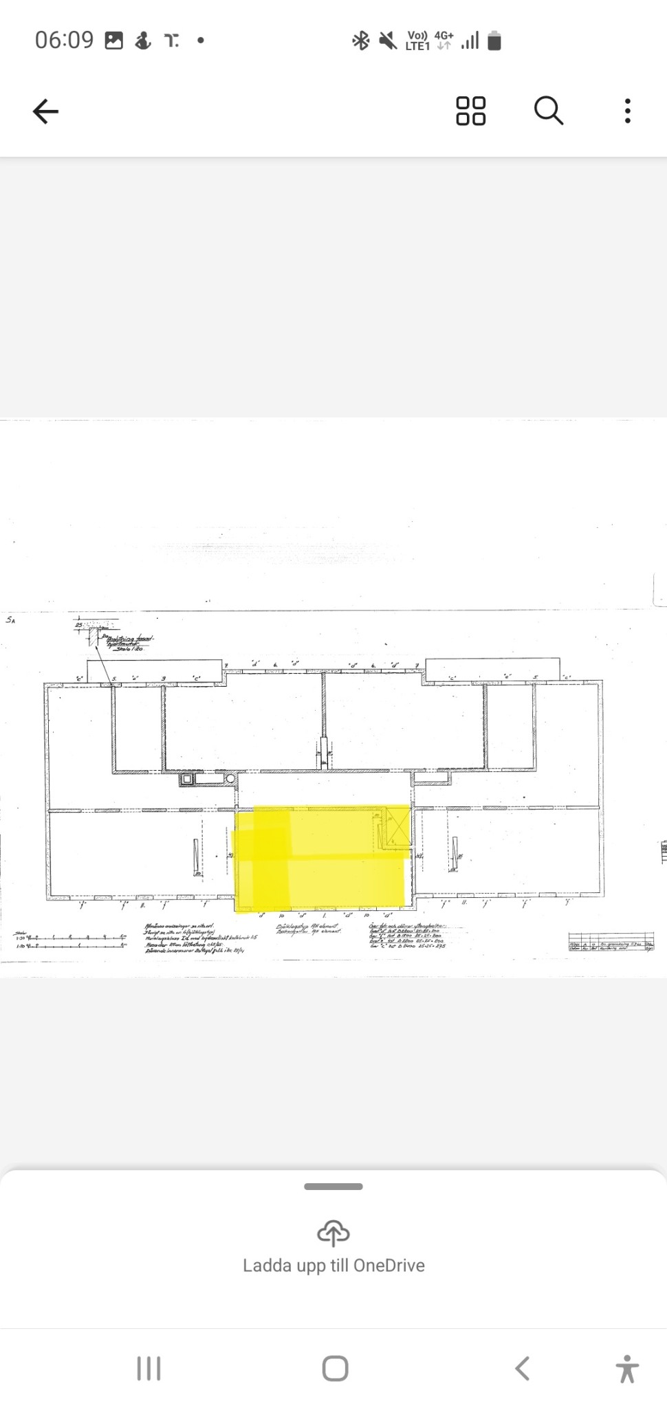

Det gulmarkerade på riktningarna är alltså vår lägenhet. Och där syns enbart väggar mot fasad, granne trapphus (murverk enligt filen)

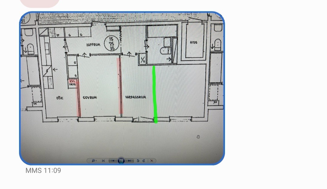

Bifogar också en annan ritning när man ser innerväggarna - där har jag markerat med rött vilka väggarna jag tänkt riva.
Kommer sen bygga en ny vägg - se sista bilden med grön markering

nu har jag fått tag på K-ritningen. men har svårt att tyda. kanske någon annan kan?1 16386 skrev:
Hur gick det med detta? Du fick inga svar från forumet - dokumenten innehöll ju mest beräkningar och var svårlästa - men jag kunde läsa att bärande innerväggar skulle utföras i 20 tegel, vilket ser ut att stämma med väggarna till dina grannar och korridoren och därmed bör väggarna mellan kök, sovrum och vardagsrum inte vara bärande.9 90Fanny skrev:
