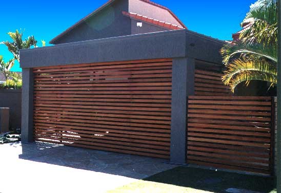

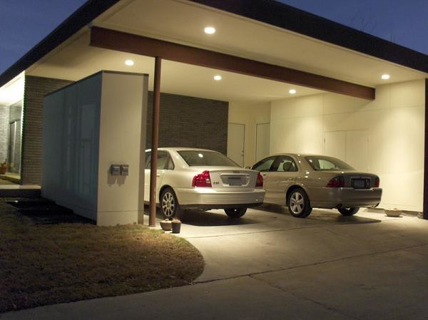

Ett annat alternativ som jag sett på ett par ställen och funderat på är att sätta stödelement vid kanterna på "hyllan" som ett slags staket/halvvägg och sedan fästa de bärnade pelarna i dessa stödelement.
