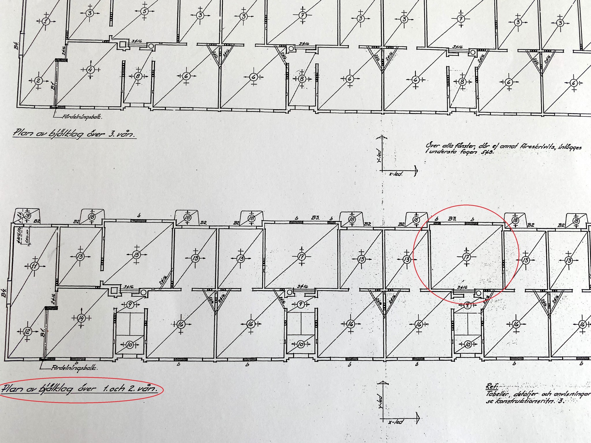

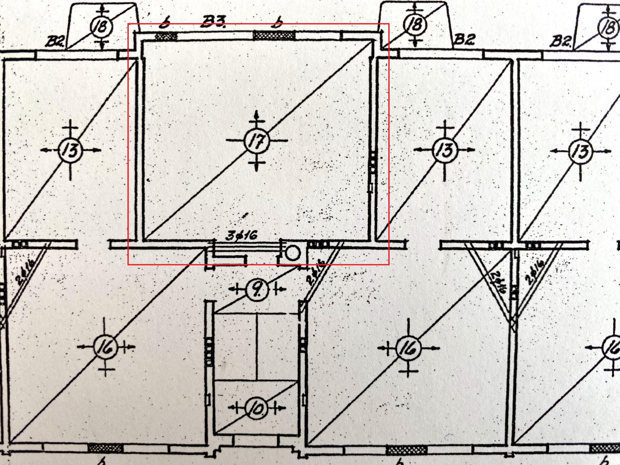

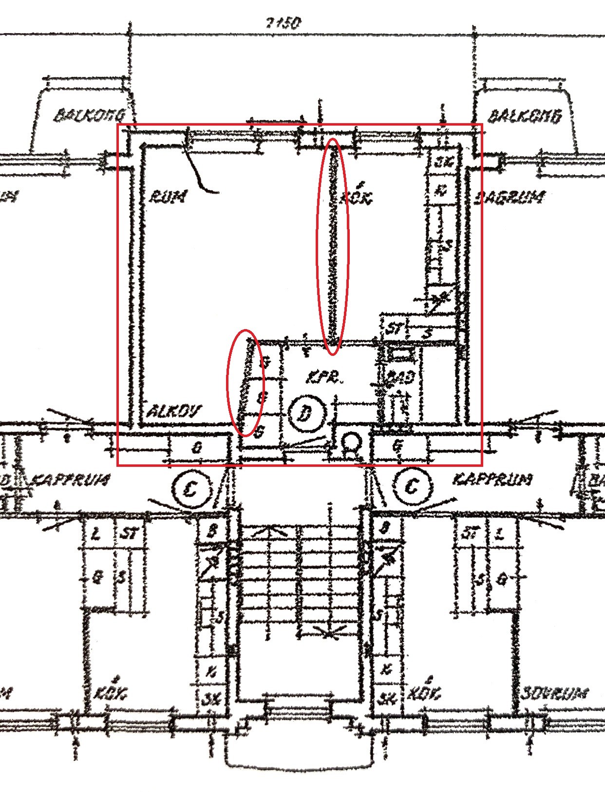

Detta gäller två väggar, inringade i rött på första bilden, i en bostadsrätt från 50-talet.Väggarna är i 80 mm tjock lättbetong och är så mjuka att jag kan "borra" en skruvmejsel igenom dem om jag tar i lite. De lägenhetsskiljande väggarna är "vanlig" betong, stenhårt. Föreningen säger att de troligtvis inte är bärande men att det som vanligt är upp till mig att ta reda på hur det ligger till. Det är helt ok för dem att riva så länge de inte är bärande. De enda ritningarna Stadsbyggnadskontoret har är de två nedan.
På ritningen "Plan av bjälklag" är inga innerväggar med. Min sammantagna uppfattning är att bara de lägenhetsskiljande väggarna är bärande och att det därmed går bra att riva de innerväggar jag känner för. Hur ser ni mer kunniga här inne på saken? Fritt fram att riva?

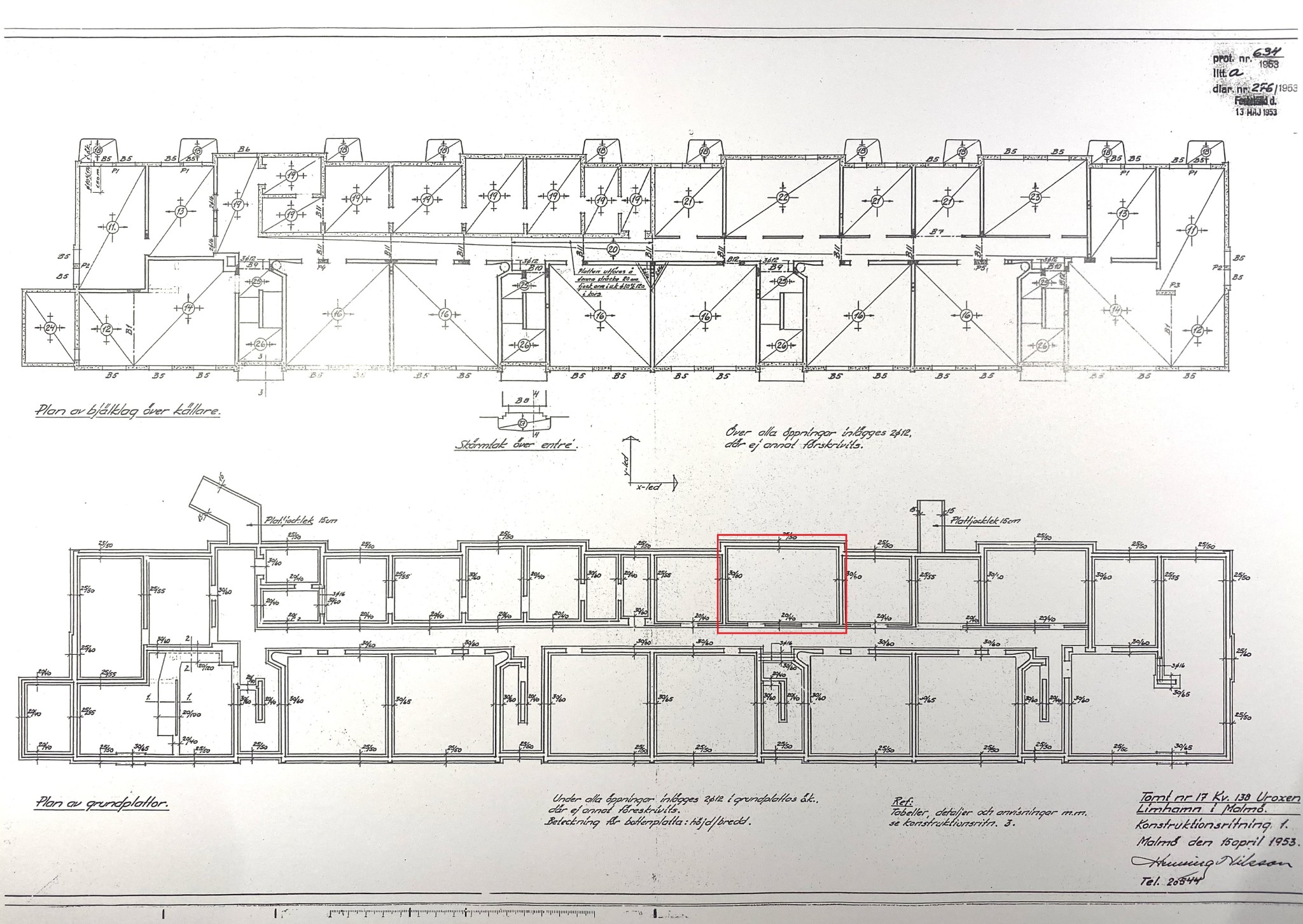

Hittade en ritning över grundplattorna också.
Jag har fått svar från en erfaren konstruktör nu och väggarna är garanterat inte bärande. Då skulle motsvarande upplag vara med ritningarna över bjälklag och grundplattor också.
Så för er som kanske hamnar i samma situation framöver kanske det svaret kan hjälpa.
