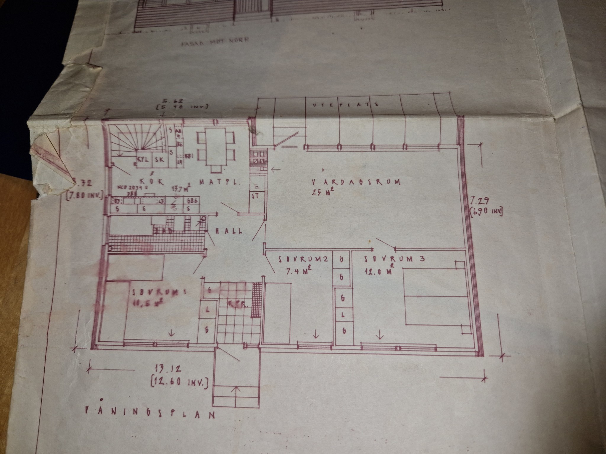

Hur vet jag om innerväggen är bärande.
Ska flytta innervägg mellan sovrum 2 och 3 på bilden. Vad jag kan få det till är den inte bärande

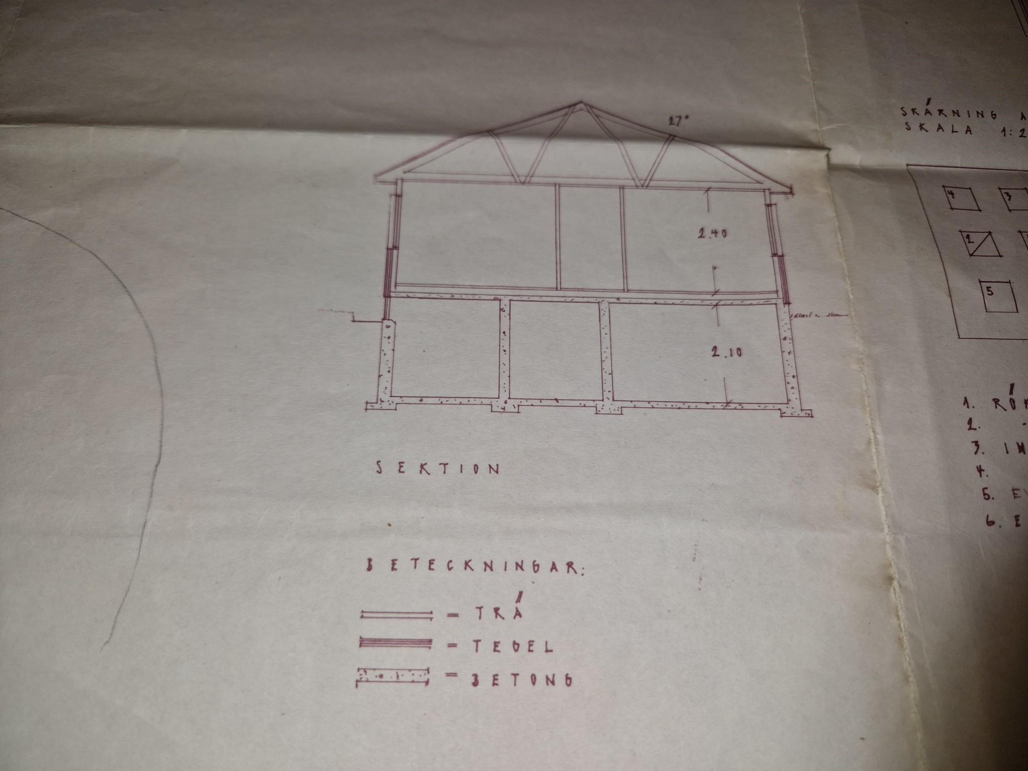

  • Arkitektonisk ritning av sektion för byggnad med måttangivelser, symbolförklaringar, och skala.
  • Arkitektonisk ritning, våningsplan, lägenhet, handritad, svensk text, mätningar, rumsnamn, lite nött och åldrad.
Väggen mellan sovrum 2 och 3 är inte bärande. Dels går väggen inte tvärsöver takstolarna utan jäms med. Sen har du fackverkstakstolar som är självbärande
Tack för ditt svar.
Som jag trodde då men bättre att få höra det från fler
