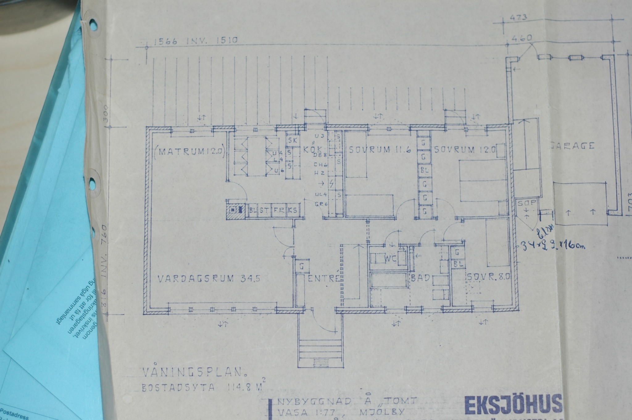

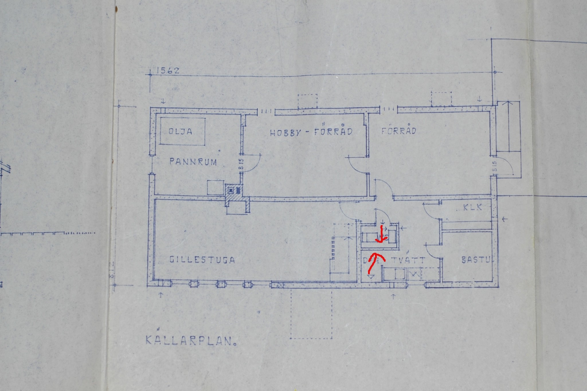

Funderar på att riva den rödmarkerade väggen, och sedan bygga upp en ny vägg i 90 grader och på så sätt slippa u-formen på tvättstugan och samtidigt få en större WC. Väggen är byggd av lättbetong(10 cm) och har rätt svårt att tänka mig att den är bärande. Bjälklagen är byggt med 220x45 reglar, och spannet til centrumväggen är ca 3.5 m. eller har jag missat något? Kan den vara "bärande" pga av överliggande badrum?
Eftersom gillestugan inte har några bärande väggar och trappan finns där inne så borde knappast den rödmarkerade väggen vara bärande. Hade det varit mitt hus, hade jag rivit den.
Jag skulle hävda att den inte är bärande. Vi har samma dimension på vårt mellanbjälklag och vi har ett spann på ca 4m.

Ej bärande.
Väggen mellan trapp och wc fyller nog en funktion då den tar jordtrycket från källarytterväggen.
