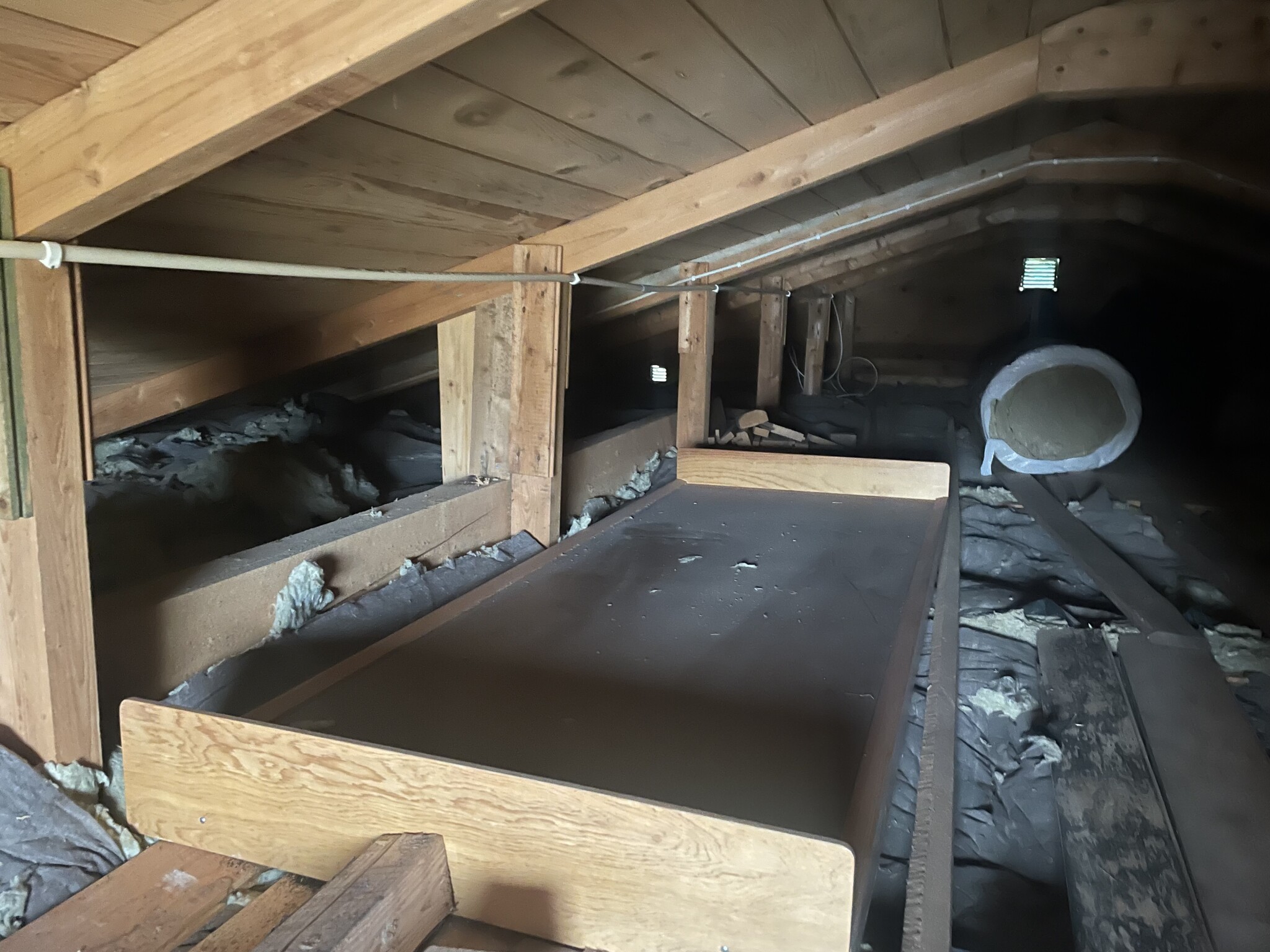

Har en gammal sommarstuga jag håller på att renoverar.

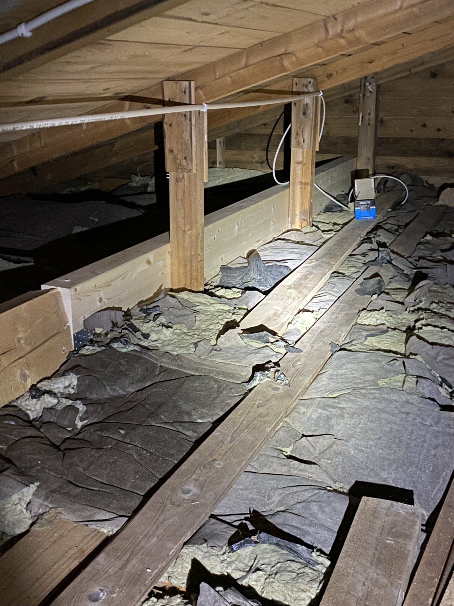

Ska flytta en vägg i huset och har varit uppe på vinden och kollat.
På vänster sida ovansidan av bärlinan för takstolarna så ligger det en kraftig balk som nästan går hela vägen tvärs genom huset från gavel till gavel.
Vad är dens syfte i konstruktionen?
Finns inte en likadan på höger sid.
Enligt snickaren som kollat på jobbet så bär ytterväggarna taket.
Skulle denna balk vara bärande så borde den ju vara under takstolarna och inte gå igenom dom..
Någon som sett något liknande och som vet om det är hemmabygge eller om man byggde så för ca 50år sedan?
  • Vind med träbalkar och struktur, inklusive en kraftig balk tvärs över rummet. Isoleringsmaterial och delar av takstolar synliga.
  • Träbalkar och brädor på en vind, med en kraftig balk längs golvet. Isolering synlig intill, samt elektriska kablar längs taket.
Ibland kan en sådan balk användas för att minska spännvidden på golvbjälkarna på vinden. Men det förutsätter att balken är upplagd på något och att golvbjälkarna är upphängda i balken.
Ok
Den slutar mellan 2 takstolar, dock finns det en gammal yttervägg ca 30cm till vänster om balken som går under den sista takstolen som balken ligger mot.
Det är denna vägg som nu ska flyttas 80cm till vänster. Ytterväggen är kvar efter en utbyggnad åt det hållet.
Kan snickaren ha missuppfattat konstruktionen?
Att denna balk ändå är bärande?
Han kollade även på väggen inomhus och trodde då det va en enklare gipsvägg och då inte bärande.
Vi valde då att göra jobbet själva..

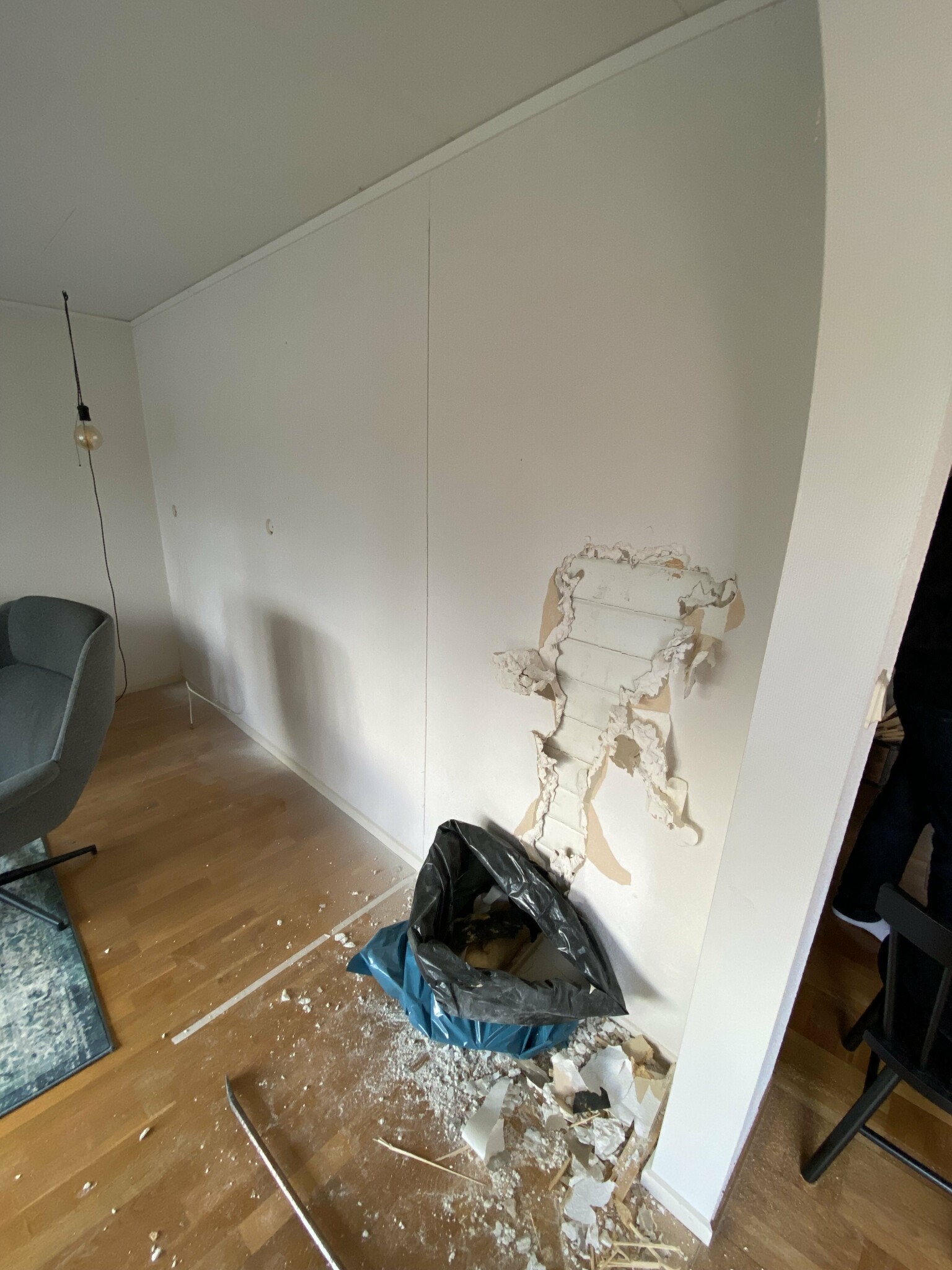

Nu när vi skulle ta ner väggen så märkte jag att det är den gamla ytterväggen. Dock har taket gått förbi denna yttervägg och antagligen agerat ett tak åt en liten uteplats innan huset byggdes ut i vinkel.
  • Vägg rivs med synliga gipsplattor och isolering, avfallsstump i sopsäck; byggarbetsplats med pågående renovering.

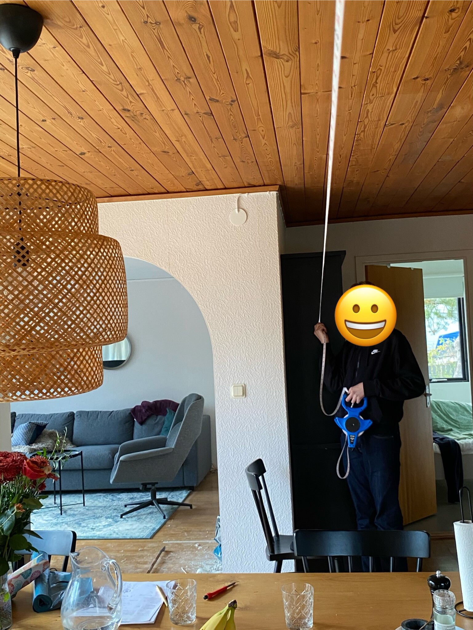

Där grabben håller måttbandet går balken, dock lite längre än dit han står.
Pizzavalvet till vänster har nog varit en ytterdörr innan utbyggnaden.
Tanken är att ta bort väggsnutten där grabben står och även flytta väggen innanför 80cm åt vänster!

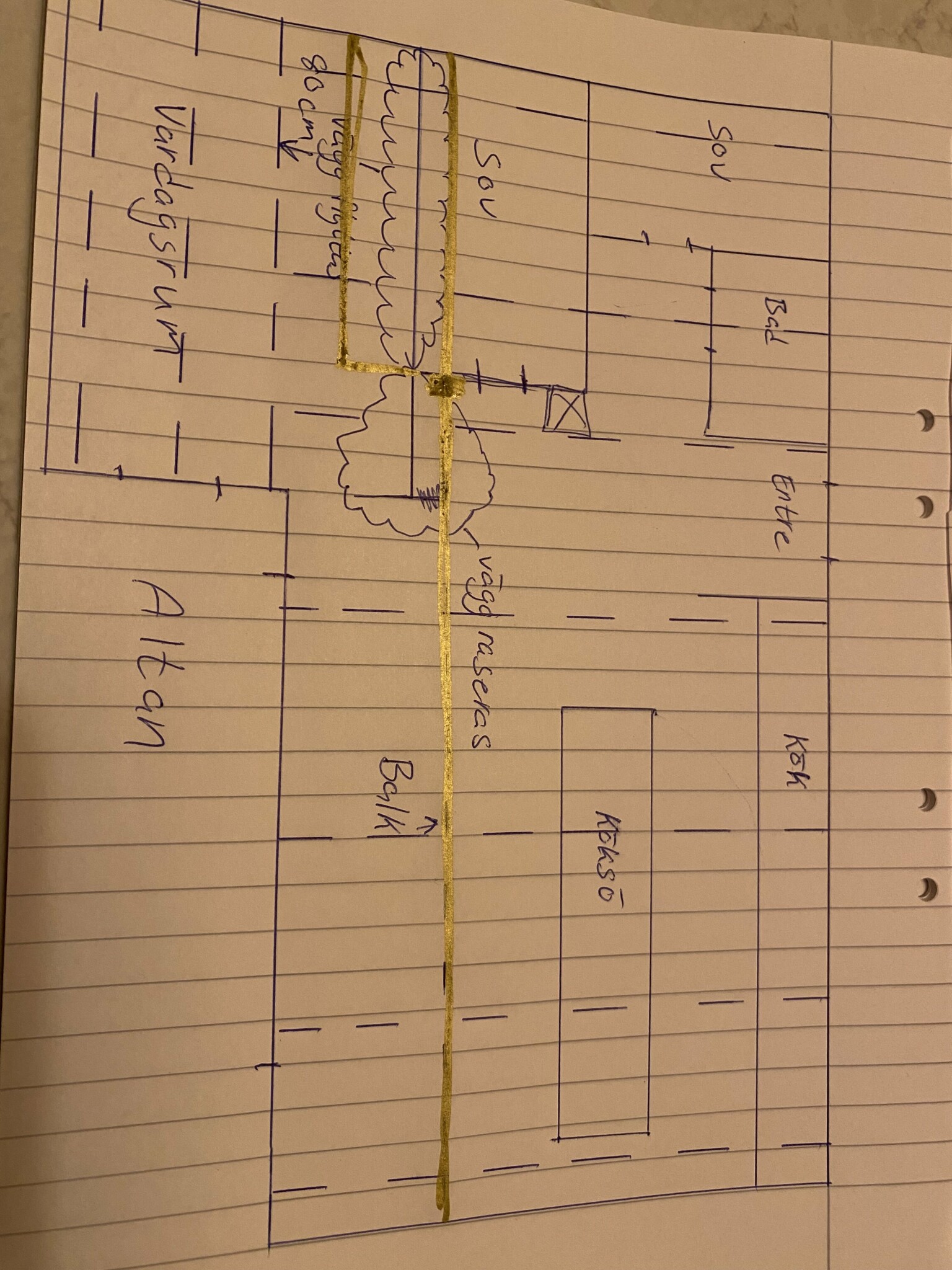

En ritning/skiss med balken inritad hade varit bra. Det var vanligt att lägga balken på ovansidan vid burspråk och dylikt för att växla av.

Tänker du dig en skiss på planlösningen där balken syns?

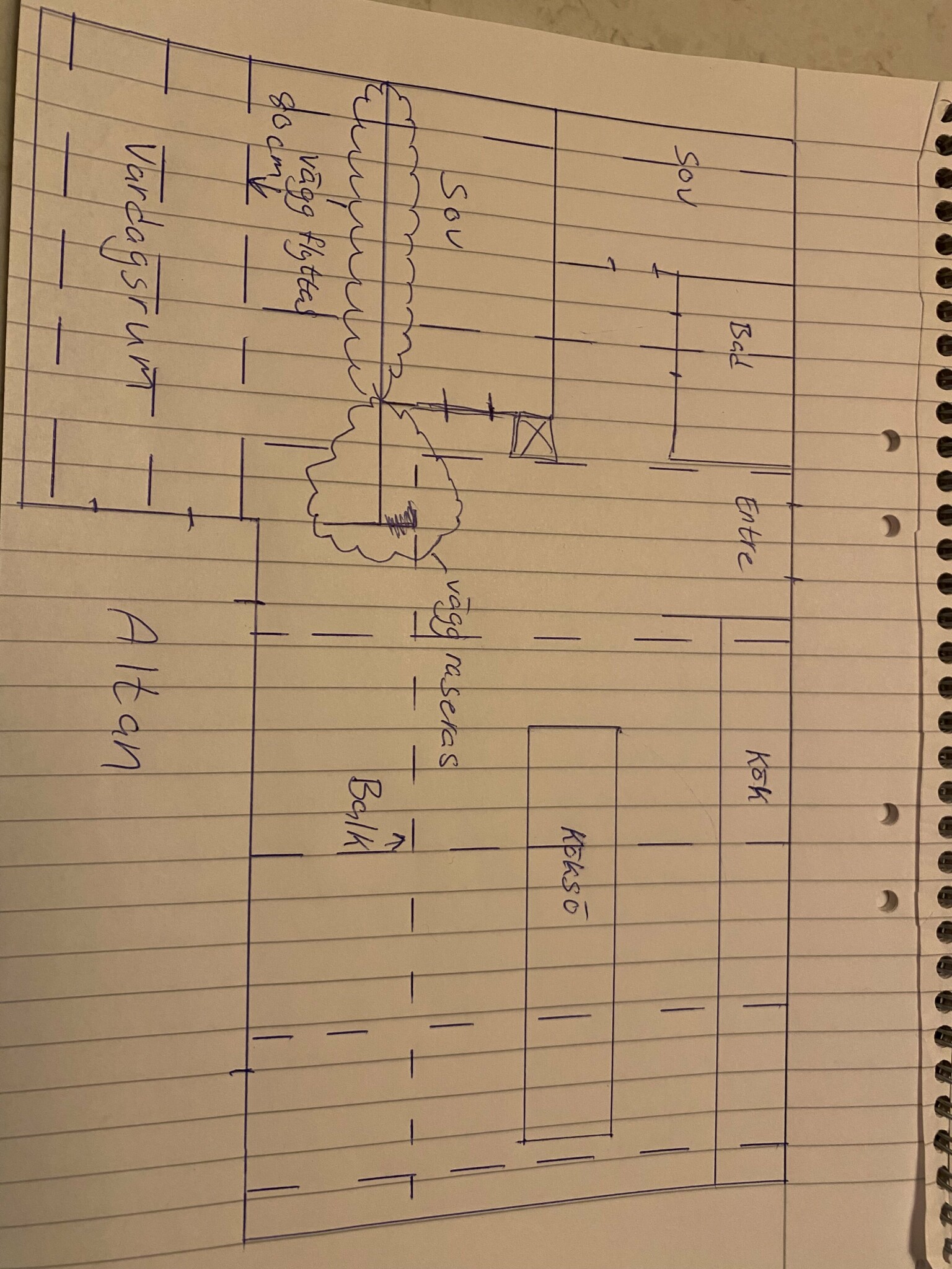

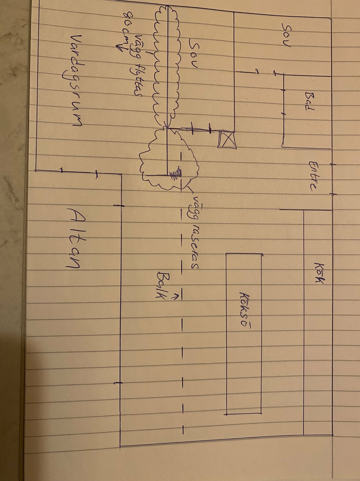

Skiss, väggen som ska flyttas är den gamla ytterväggen.
  • Skiss av rum med markerad vägg som ska flyttas, tidigare yttervägg. Vardagsrum, sovrum och kök visas.
De streckade-linjerna är hur takstolarna ligger.
Dock ej rätt antal eller mått på bilden.
  • Handritad planlösning med streckade linjer för takstolslayout. Etiketter som kök, sovrum och vardagsrum är markerade, samt justeringar som "vägg flyttas".
Den väggen är nog tyvärr bärande. Så den går inte att flytta utan utan någon form av förstärkning
Den nya väggen som hamnar 80cm längre ut i rummet kommer bära takstolarna då dessa fortsätter förbi tidigare yttervägg.

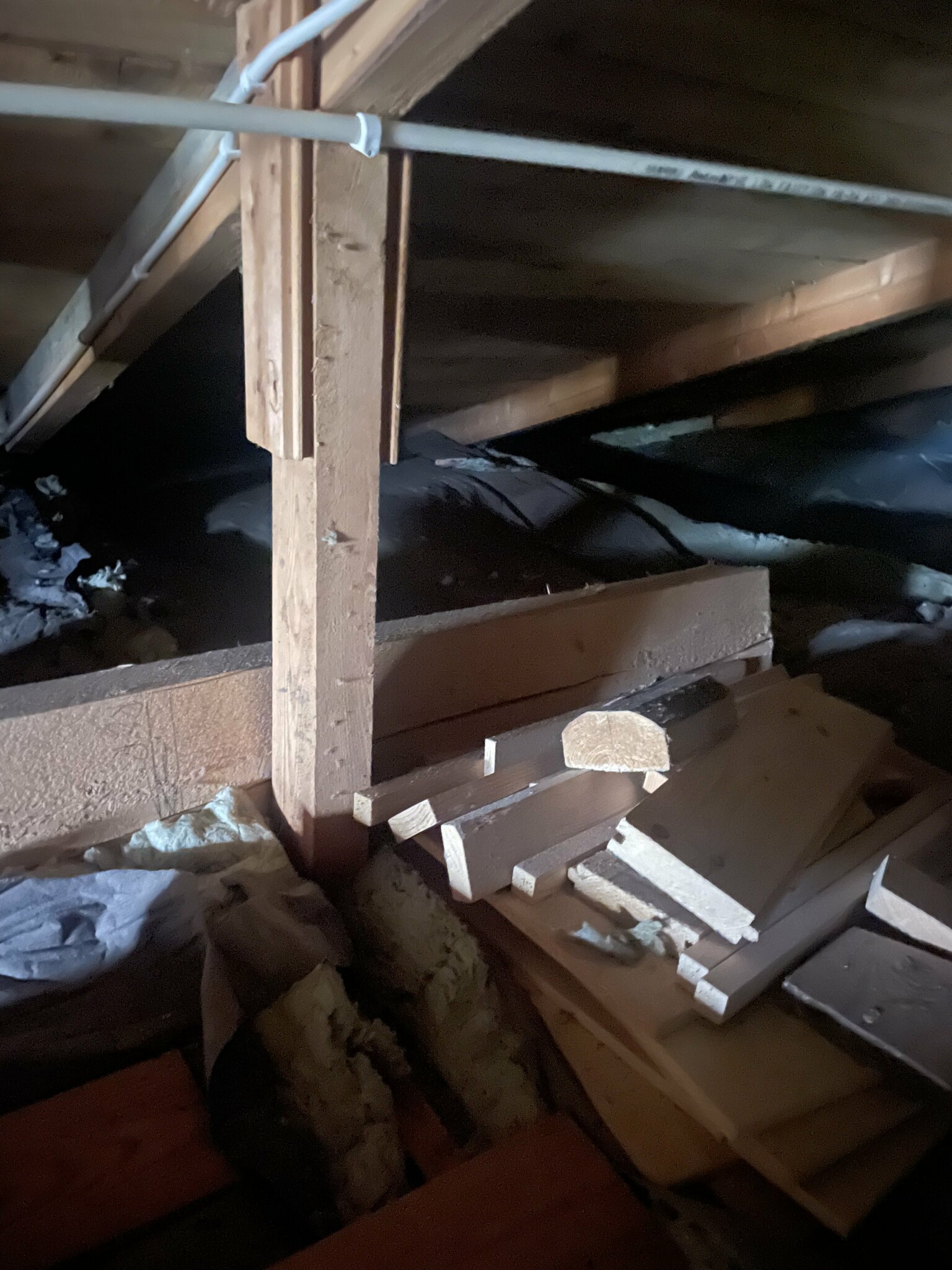

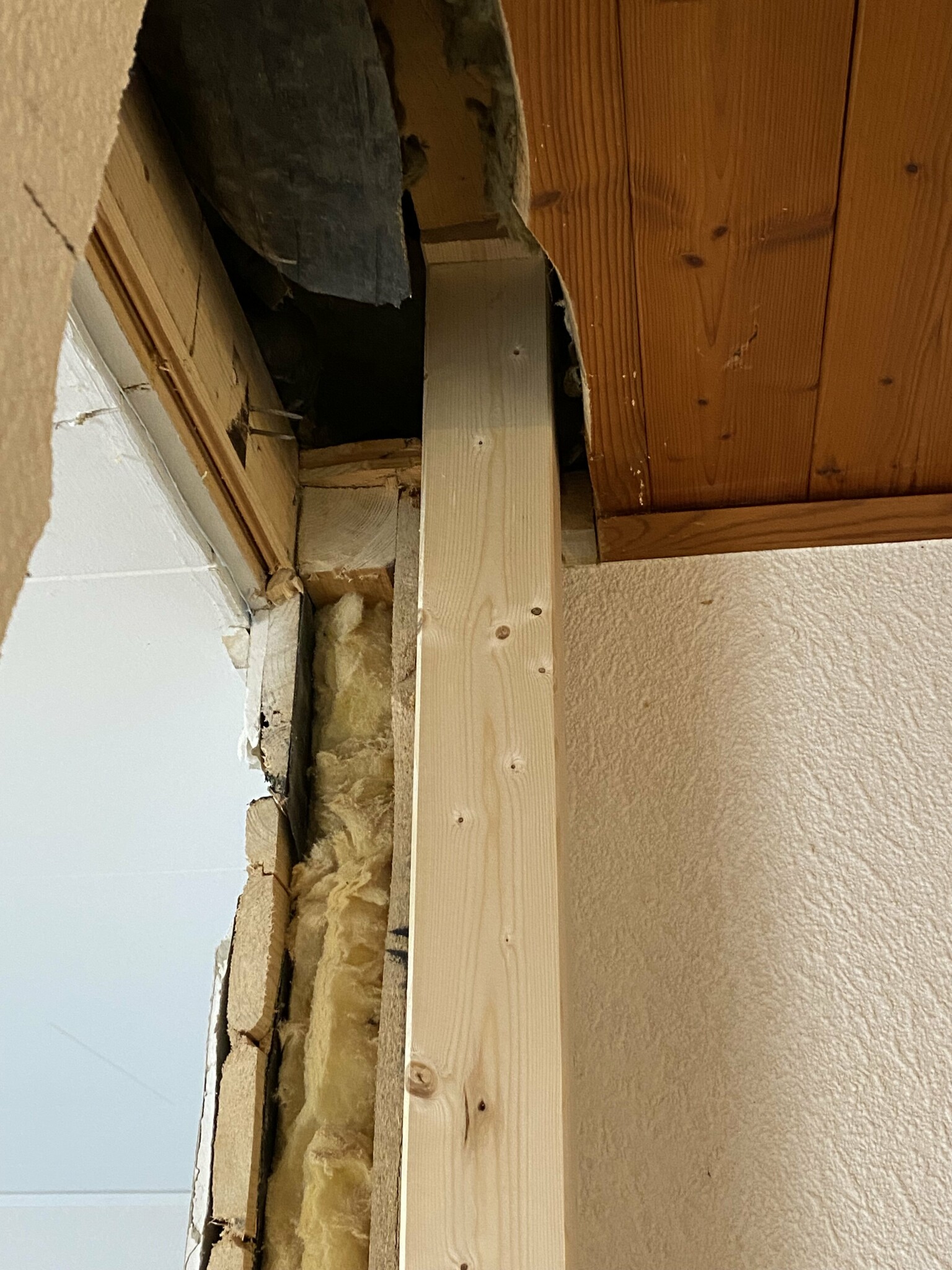

Jag förlänger även balken på vinden så att den går från yttervägg till yttervägg och skruvar fast takstolarna i balken, samt ställer en stolpe i väggen under balken i sovrumsväggen!
”Borde” bära av fint! 🤷‍♂️🙈

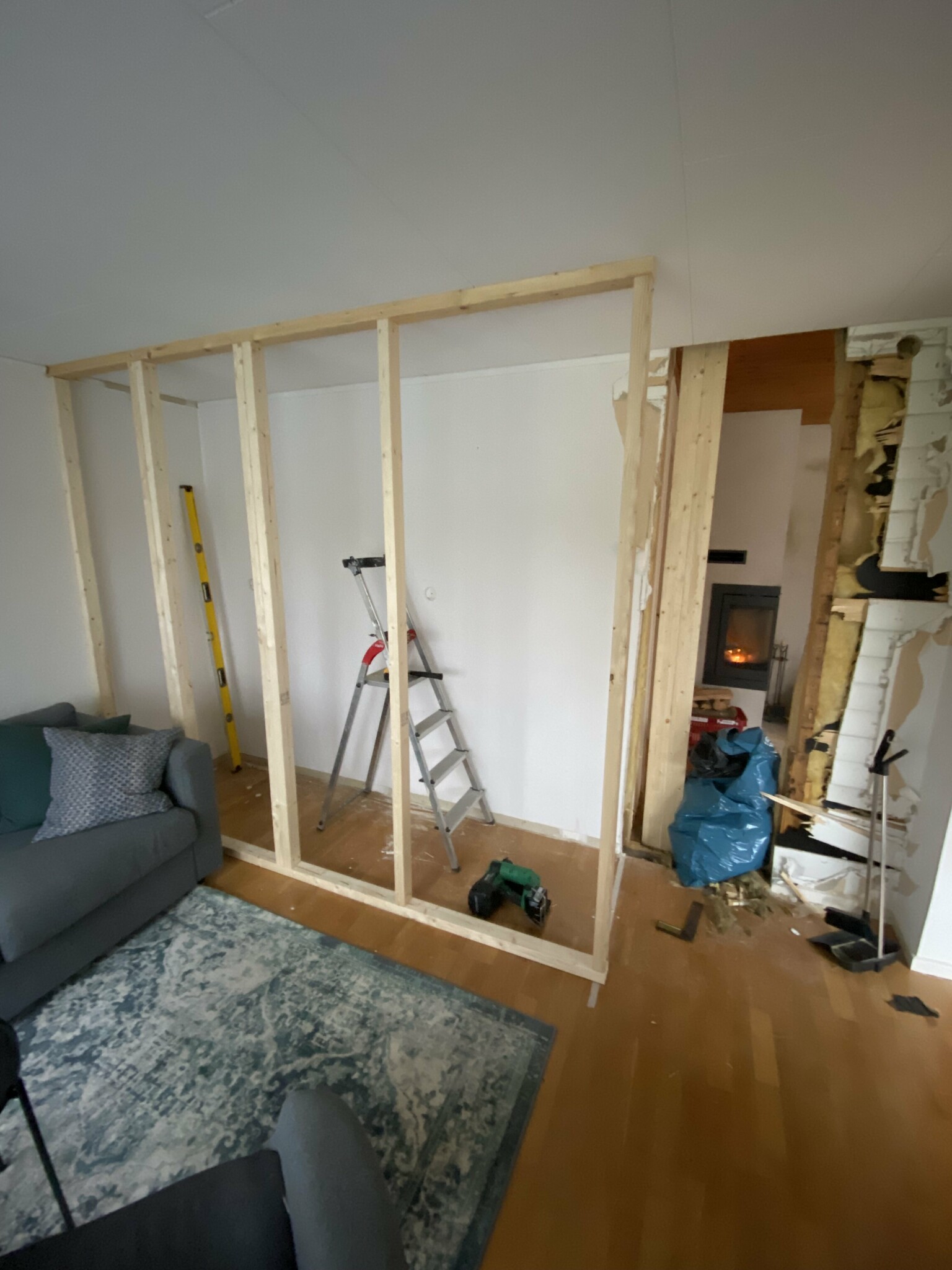

Såhär fick det bli!
  • Isolerat vindsutrymme med synliga träbjälkar och spridna isoleringsmaterial under.
  • Trätak och vägg med isolering syns där en del av konstruktionen är synlig, tydligt relaterat till bygg- eller renoveringsarbete.
  • Träram för väggkonstruktion i ett rum med stege, verktyg och soffa.
