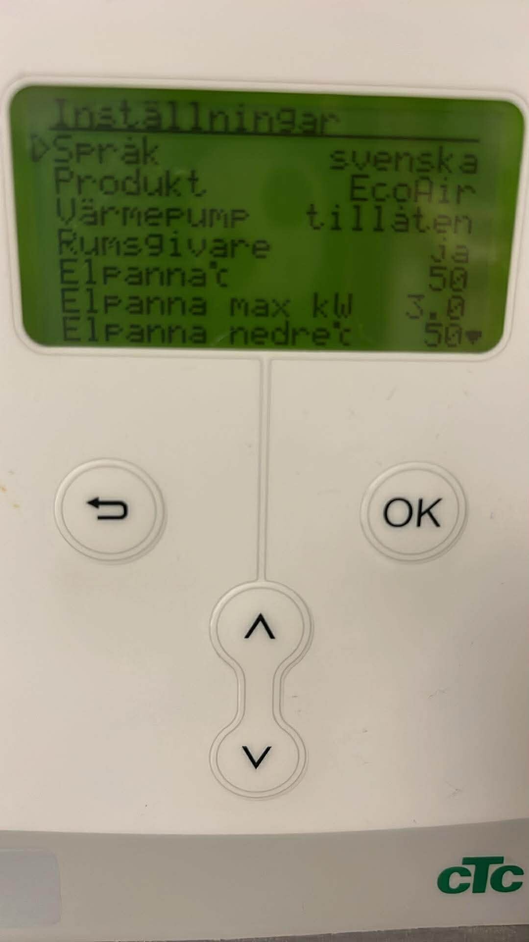

Man vill du gärna duscha varmt på juldagen(och andra dagar). Men plötsligt blir det bara ljummet i samtliga blandare!!
Var börjar man felsöka, bifogar bilder på aktuella inställningar på vår CTC luft/vatten!

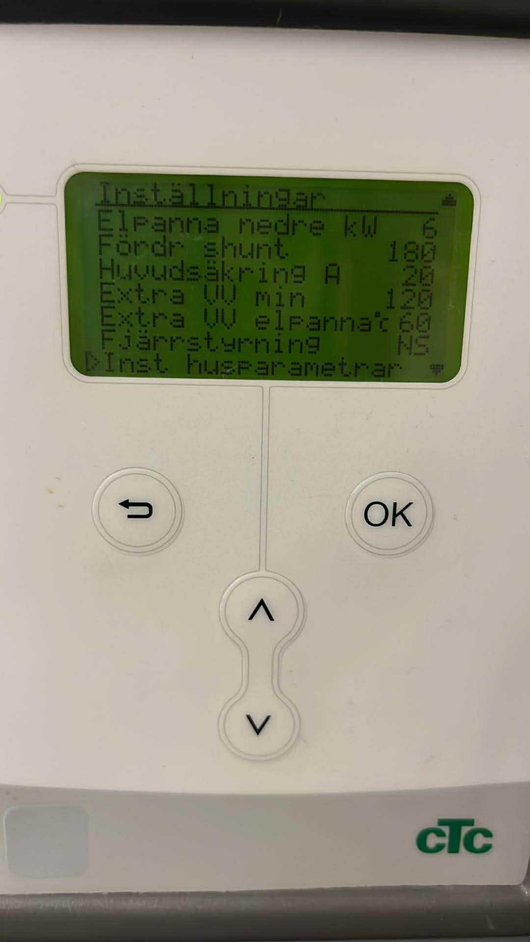

Svårt att säga något, vad händer om du sätter extra VV.

@jonaserik är nog nått på spåren, sätt på extra VV på CTCn, elda en brasa eller två och ta en glögg och hoppas att det produceras tillräckligt med varmvatten till kvällen

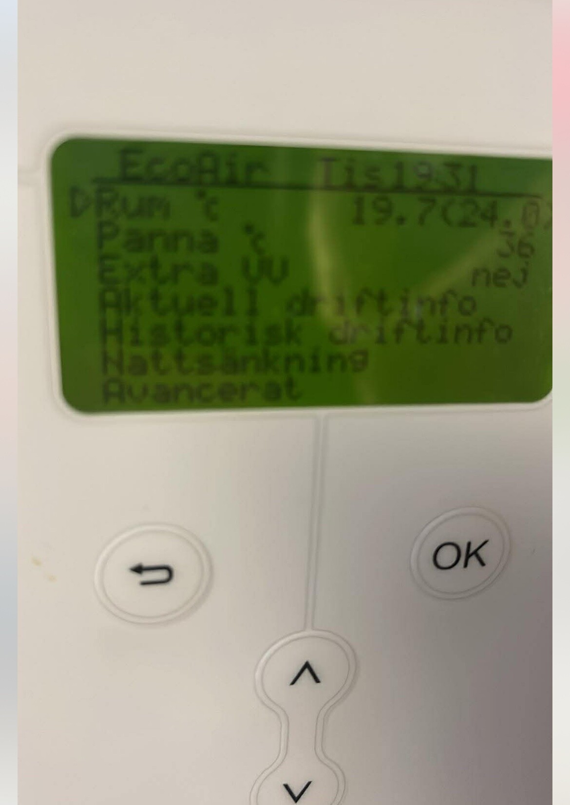

Ingen skillnad när vi klickar på extra vv, men ska pannan verkligen bara vara 36 grader?
Räcker verkligen 3 kW för att värma både hus och varmvatten? Det verkar optimistiskt. Beror på vad det är för temp ute iofs.

Hur ser det ut under aktuell driftinfo?
"Panna" borde vara runt 50c, det är den övre delen av pannan som spetsar varmvattnet och den är inställd på att hålla 50c, detta görs via den övre elpatronen som är inställd på max 3kW.

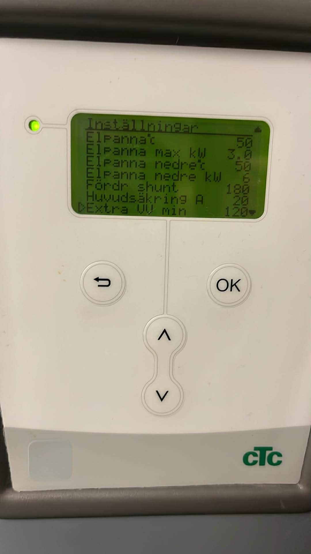

Någon skrev att den ska stå på max 9kW, men hur ändrar jag detta, och är det korrekt att den ska upp till 9?
Du ändrar under imställningar där det står elpanna max kW. 3kW borde dock räcka då detta endast för att spetsa varmvattnet.

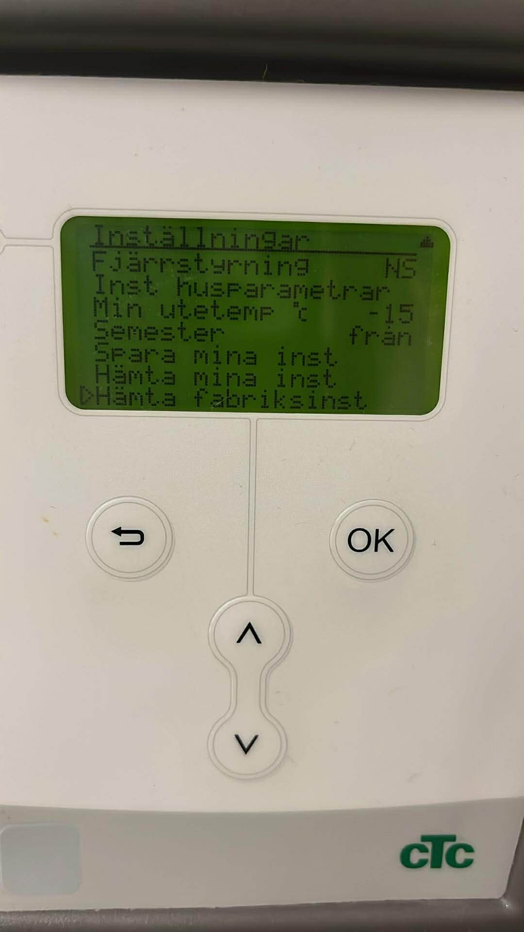

varför står det utetemperatur-15gr?
Kan det vara något skumt med givarna?
Om du menar "Min utetemp" så är det en inställning för lägsta utetemperatur då värmepumpen tillåts att gå, blir det kallare går den över på ren elpatron.
