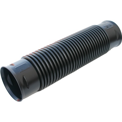

Jag har några stuprör som inte hamnar riktigt rätt utan blir då vinklade.
Vanliga färdiga böjar förskjuter allt alldeles förmycket, utan jag hoppas på bara kunna få ut röret säg 4cm för få en vertikal vinkel.... Går det att lösa på smidigt sätt?

Detta är det minsta som finns att köpa.

Det är en takbrunn så vill inte riktigt slita i den. Takläggarna flyttade på den för kunna göra sina generösare fall. Tänkte byta det byta det fula röret, och få en den vertikal. Men handlar bara om kanske 5cm lutning så standardböjar är för stora. Anar dock att någon lösning finns därute. Kanske flexrör i metall som brukas till ventilation? Med risk för att dom läcker...
Ja i marken syns det inte om det lutar lite eller om du sätter nån extra skarvbit där kan man fuska bort lutningen lite enklare har för mig det finns lövtrattar som förskjuter stupröret resp markröret nån cm kanske funkar med en sån.
Finns flexböjar.
https://www.rinkabyror.se/artikel/flexboj-110-dranror/
Det kanske också går bra med 2st 15 graders rörböjar för avlopp / dränering. https://www.hornbach.se/shop/HT-Rorboj-DN-110-15/266966/artikel-detaljer.html
