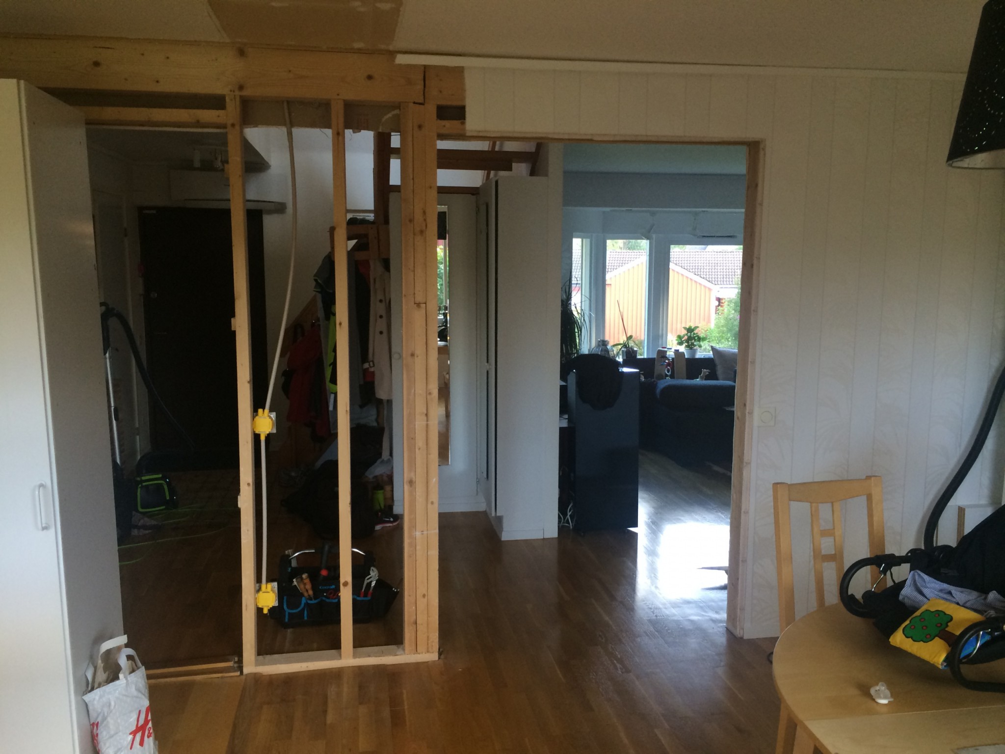

Vi bor i en trävilla från 1983 där vi vill vidga en dörröppning. Väggen är husets hjärtvägg. Vad gäller när man river i bärande väggar? Är alla reglar bärande, så att man alltid måste växla av, eller kan man ta bort vissa utan att behöva växla av? Vi har rivit mycket av gipset på väggen och ser horisontella plankor högst upp och vertikala reglar under dessa. Där de vertikalamöts hålls de upp av flera horisontella. Se bilder och ritning:

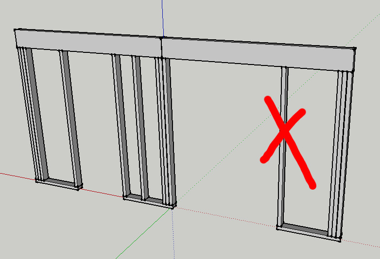

Kan jag ta bort den rödkryssade utan att växla av innan?
/BS
Det ska vara 1,5 m, avstånd emellan, högst.
