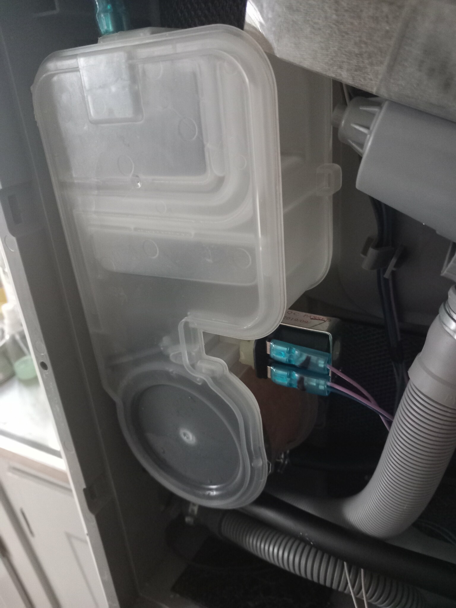

Min bänkdiskmaskin, Electrolux, tar in vatten, diskar och tömmer men mot slutet visar den felkod e4; för mycket vatten kvar, typ. Det innebär att den inte diskar klart och framför allt inte sköljer klart. Jag får ta bort överflödigt vatten inifrån innan nästa disk. Är det något vajsing på denna tank eller något filter som är fullt? Kan inte ta bort tanken för grundligare studium.
Någon som har en idé? Tack.
  • Interiör av bänkdiskmaskin, visar plasttanken och anslutna slangar, potentiellt associerad med felkod e4, för mycket vatten kvar.

hur eller hur så har avhärdaren inte med ditt fel att göra denna gången, fast med dessa kan man ju aldrig riktigt veta..
kolla pump och a.slang
ja just det e4 är ju översvämnings skyddet
har du inget vatten på bott en som du tog bort?
