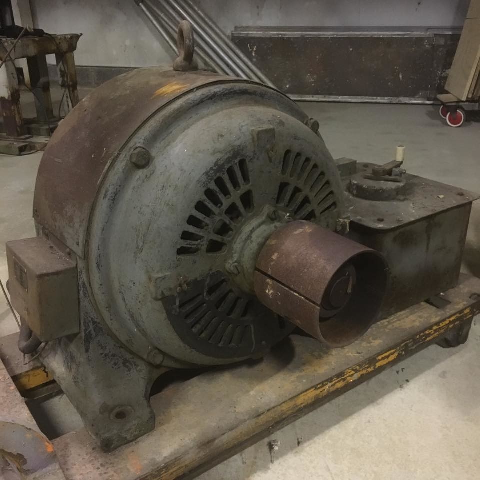

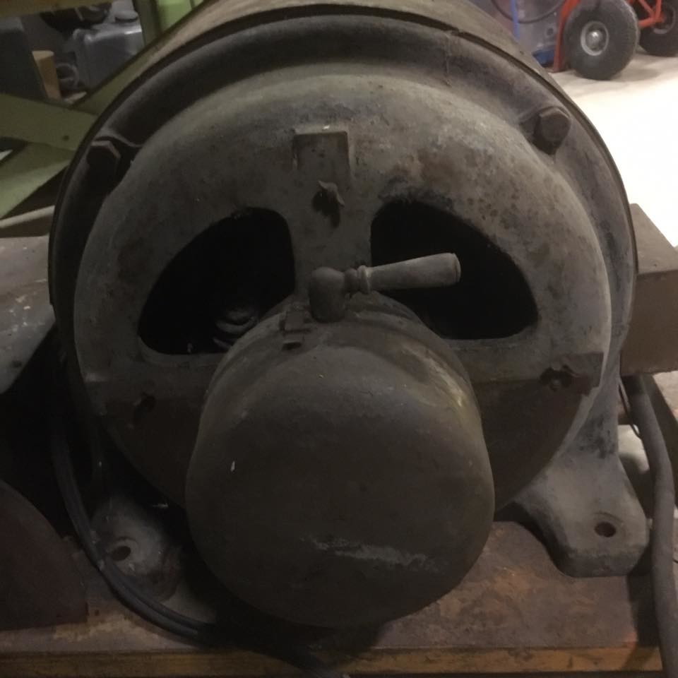

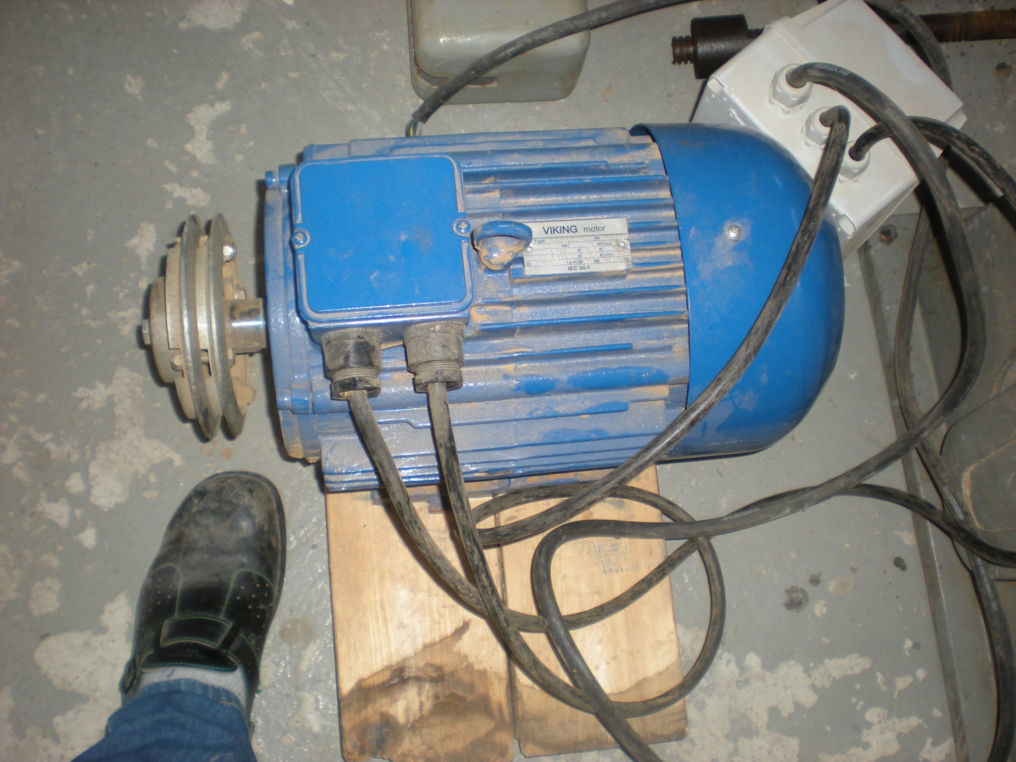

här är mitt monster, 8-polig är den nog:DennisCA skrev:
Jag plockade bort motorn på min såg för att nu kolla litet närmare på det för det är inte orginal motorn. Detta upptäckte jag iallafall, motorn står det skrivet med tuschpenna (syntes ej före jag fick bort den) ett datum, Oktober 1997 tror jag det var och 1.5 kW / 1000 R/M. Någon skylt finns inte att ses någonstans. Så motorn är litet svagare än jag trodde. Den är också D-kopplad. Enligt det som står på insidan av locket kan den kopplas i D eller Y läge. Vet inte varför den är i D-kopplad, en sånhär liten motor skulle man ju inte tro var 400/690V.
Men det ser ju ut som varvtalet faktiskt är någorlunda korrekt om man ska tro på den som skrev på den, så jag funderar jag sätter tillbaka den och låter det vara som det är.

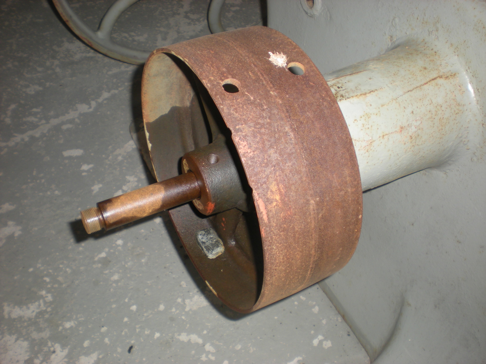

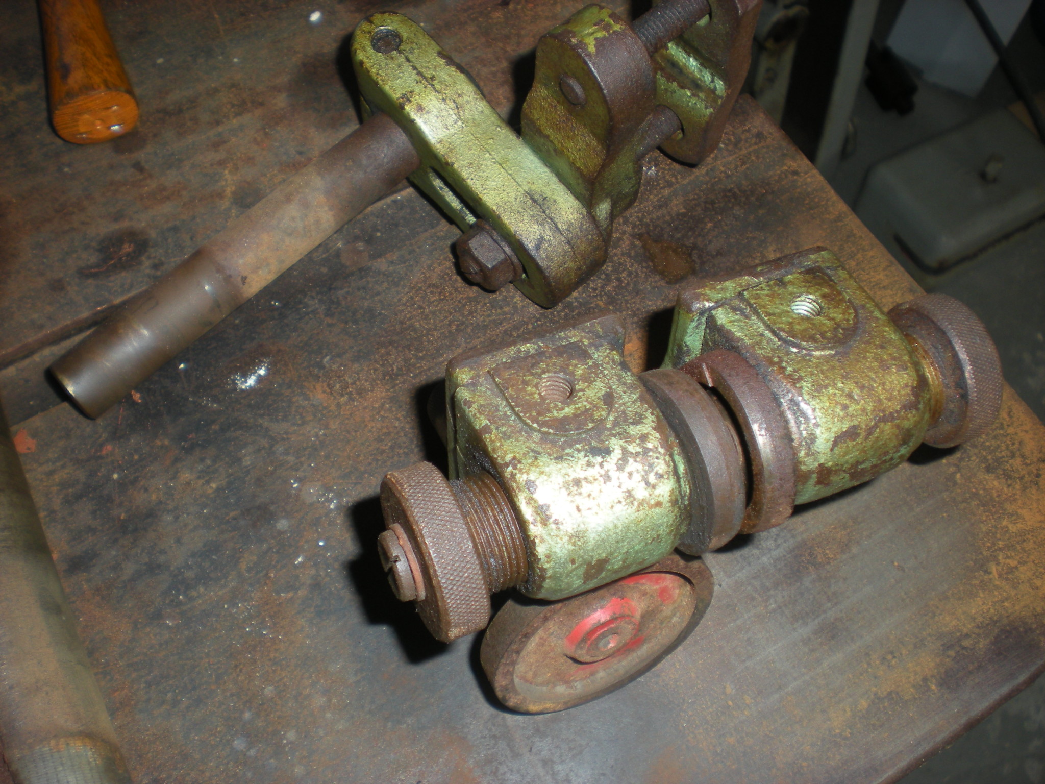

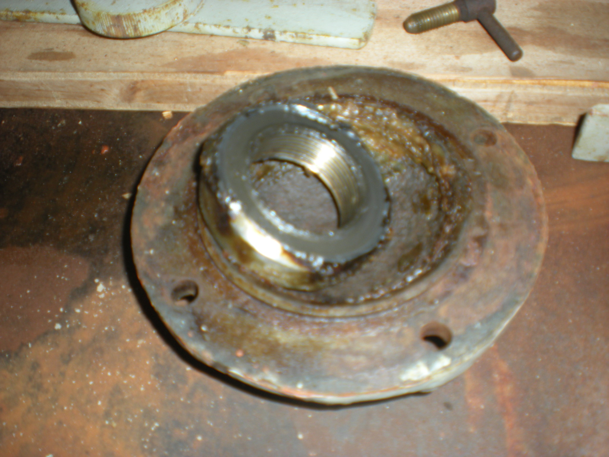

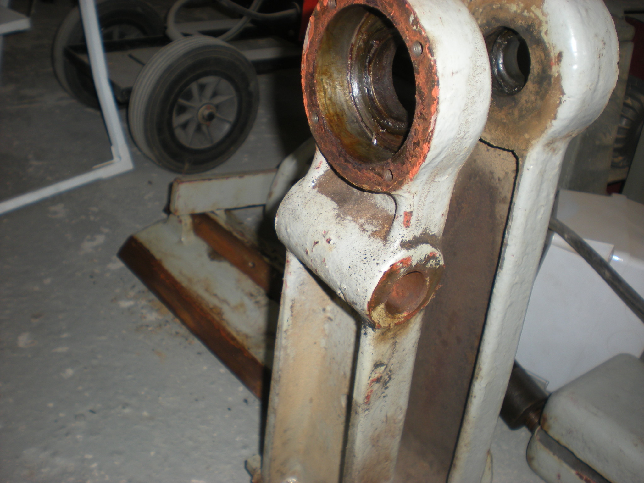

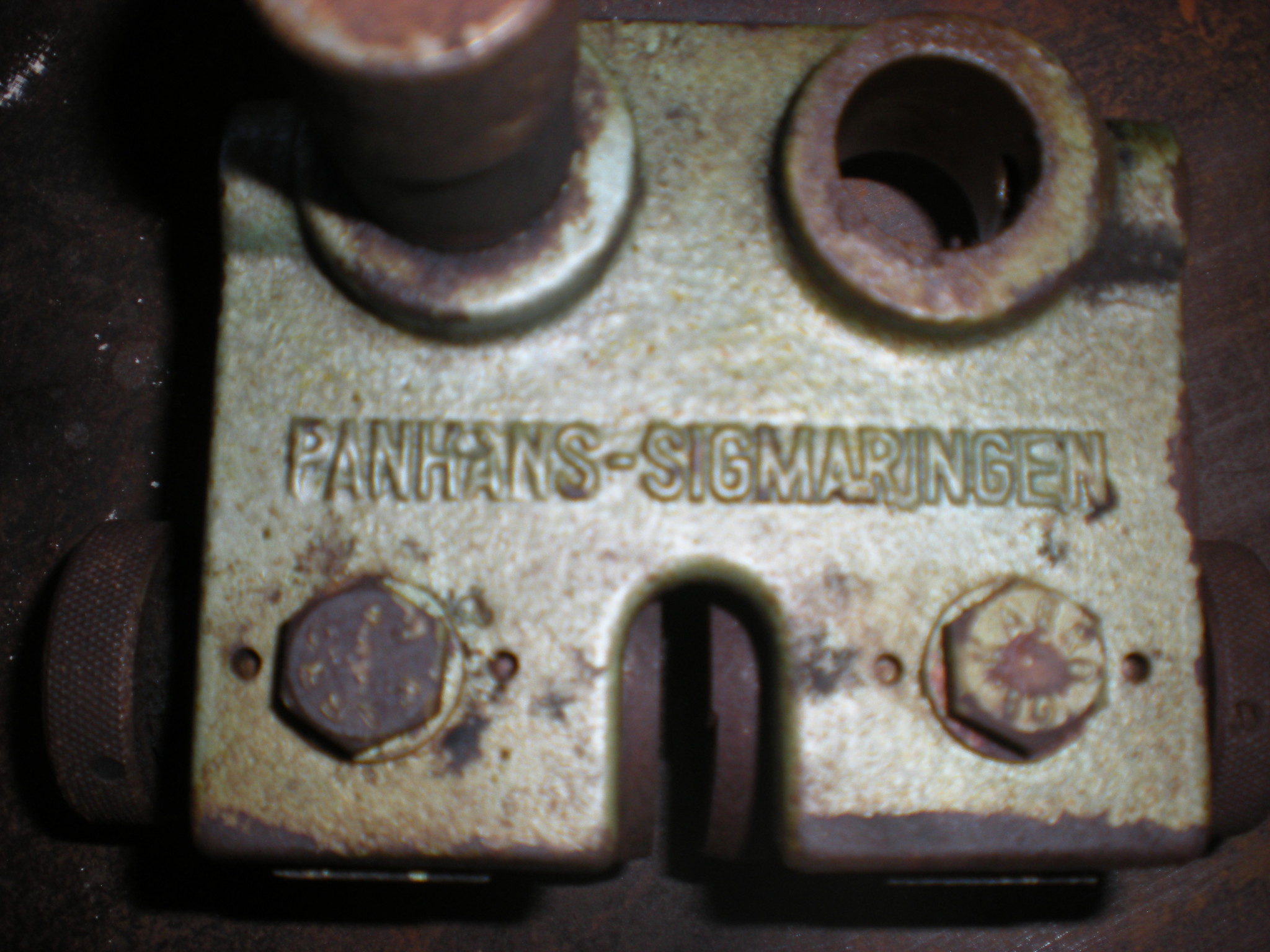

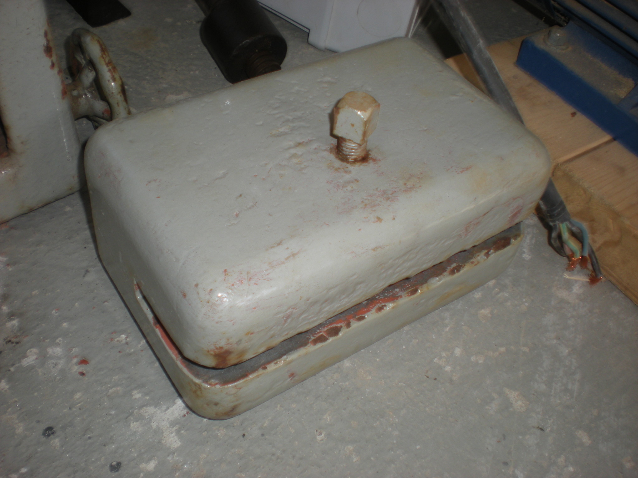

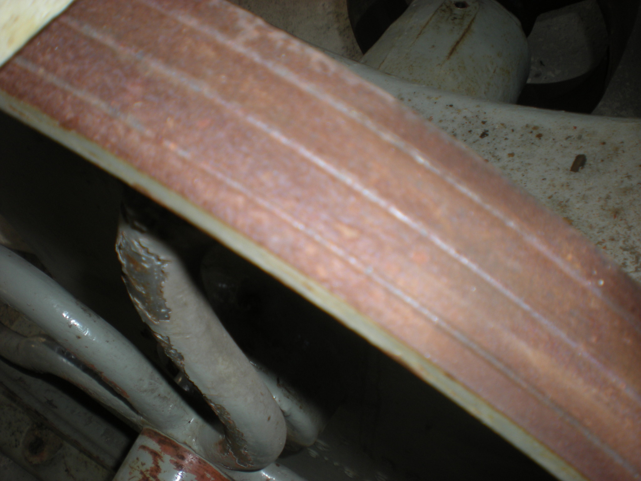

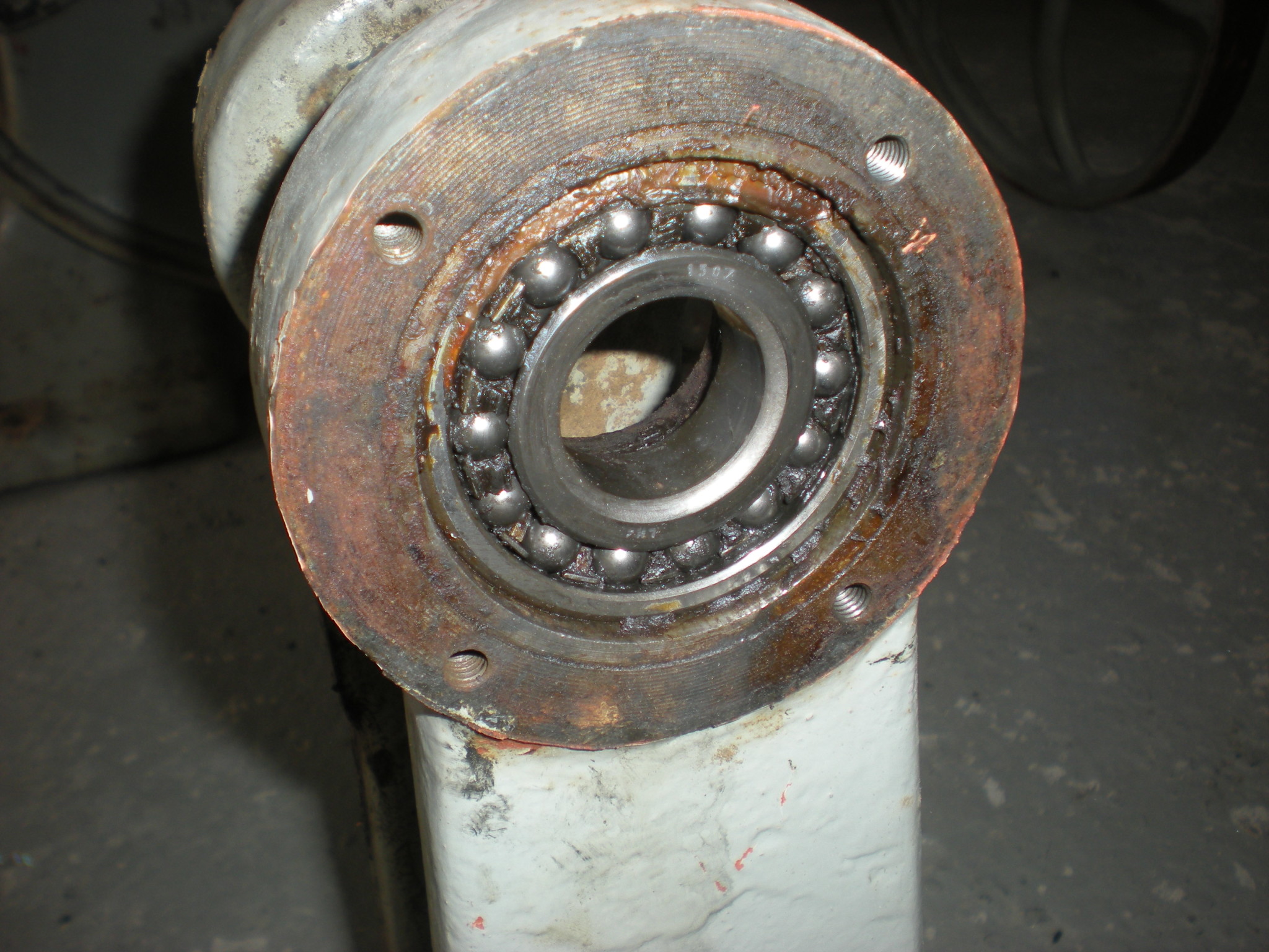

Ha lite överseende med mig och bilderna, det är inte min hemmaplan.. övre och undre bandstyrningar, motvikten för bandspänningen och en lagerkopp, heter det så? Övre hjulet har en konisk axel med ett kullager på varje sida och en låsmutter ytterst. Som ni ser bara lite ytrost på hjulbanorna, inget spår av någon beläggning. Motorn är stor, 7,5 kw, 10 hk, 1425 rpm.
Kanske det skulle räcka med en något mindre motor som någon föreslog? Hjulen, om dom ska vara beklädda med gummi eller läder?, hur går det till, kan man lämna bort sådant och få hjälp med det?
Bör jag försöka få loss även nedre hjulet för att kontrollera ett ev. behov av rengöring? Det har inget glapp alls och ser med blotta ögat ut att vara i balans och det snurrar så lätt och fint..
Någon som har synpunkter? Tacksam för all hjälp som vanligt.

Hej
Den övre bladstyrningen tror jag är en panhansstyrning,
Om någon del är trasig kan du gå in på Mareds hemsida och hitta en katalog över panhans maskintillbehör.
Det finns två storlekar på den bandstyrningen. de flesta delarna går att köpa som reservdel.
Undre bladstyrning är orginal, Jonsered körde sånna uppe och nere fram till 1930. Den övre är bytt, kan mycket väl vara som Sweden skriver.P P-G H skrev:
Har förra ägaren kört med den motorn om du har kapacitet och så för den, kör med den. Det finns inga egentliga problem med en för stark motor när det är remmar som kan slira och tappa kraft samt kompensera för kraftpåverkningar.
Däcken på hjulen finns det firmor på många ställenbi Sverige som gör, säkert i Norge också. Det brukar kosta tokmycket då det ska Bomberas. Det är relativt lätt att göra själv om du hittar lämpligt gummi och lim. Heimlaga skrev tidigare i tråden hur du kan göra och det finns flera bra videor på Youtube om ”band saw tires” och ”crowning band saw”

Likaså lagren till båda hjulen, någon föreslog att byta samtliga till helkapslade lager. Antar att jag borde försöka få bort det undre hjulet också.. drivningen, såg en kille på youtube som renoverat en gammal fin såg av ungefär samma era som min, men han föredrog en fyra tum bred flatrem istället för kilremmar. Bättre grepp kanske? I videon förklarade han inte varför. Det är tydligt att jag har mycket att göra, mycket att lära mig.. tack för era inlägg, äventyret fortsätter
P-G
Jag hade inte bytt lager om det inte behövs. Det är inte säkert att det finns kapslade som fungerar på maskinen.
Var det gäller plattrem så är det som följande: överföringsförmågan av hästkrafter ökar från noll med lite mer än 1 per 1/2 tum. Är du nere på 1 1/2 tum och mindre är det nått annat men en 4-tum plattrem kan överföra upp till ca8hkr. Men det beror på remtyp (läder, Balata, gummi, plast), spänning av rem samt remskivornas storlek. En plattrem skall alltid vara ca 1cm smalare än remskivan.
Kilremmar har högre dragförmåga (axelration) än plattrem när dom går i kilremskivor men dom kan dra en plattremskiva också. Plattrem kan inte ligga på en kilremskiva.
Jag kan nog skriva en avhandling i Remdrift om du vill men det är lättare att svara på specifika frågor.

remdrivet, Jag tänkte nog också lite så, att en kilrem skulle kunna ha lite mer dragförmåga. Kruxet är att det finns inget annat än en flatremsskiva på axeln som motorn ska driva. Säljaren sade sig inte ha en aning om vart kilremsskivan tagit vägen. Sågen har tydligen stått i många år i ett båtbyggeri på Orust enligt honom. Hans farbror köpte den när båtbyggeriet lade ner. Samma farbror hade tydligen använt sågen ifjol, men remskivan är trots det tyvärr försvunnen..

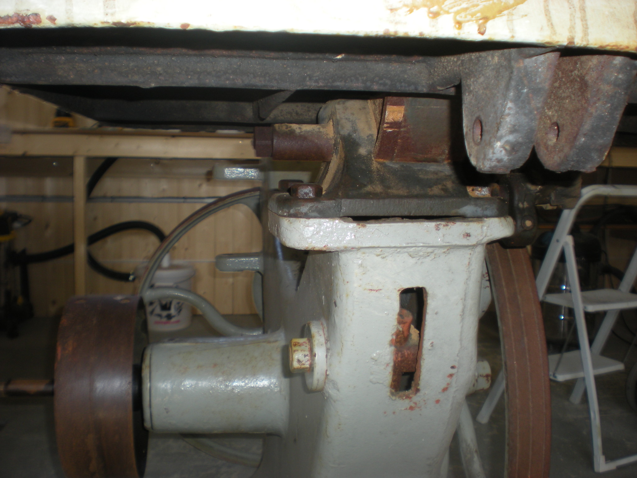

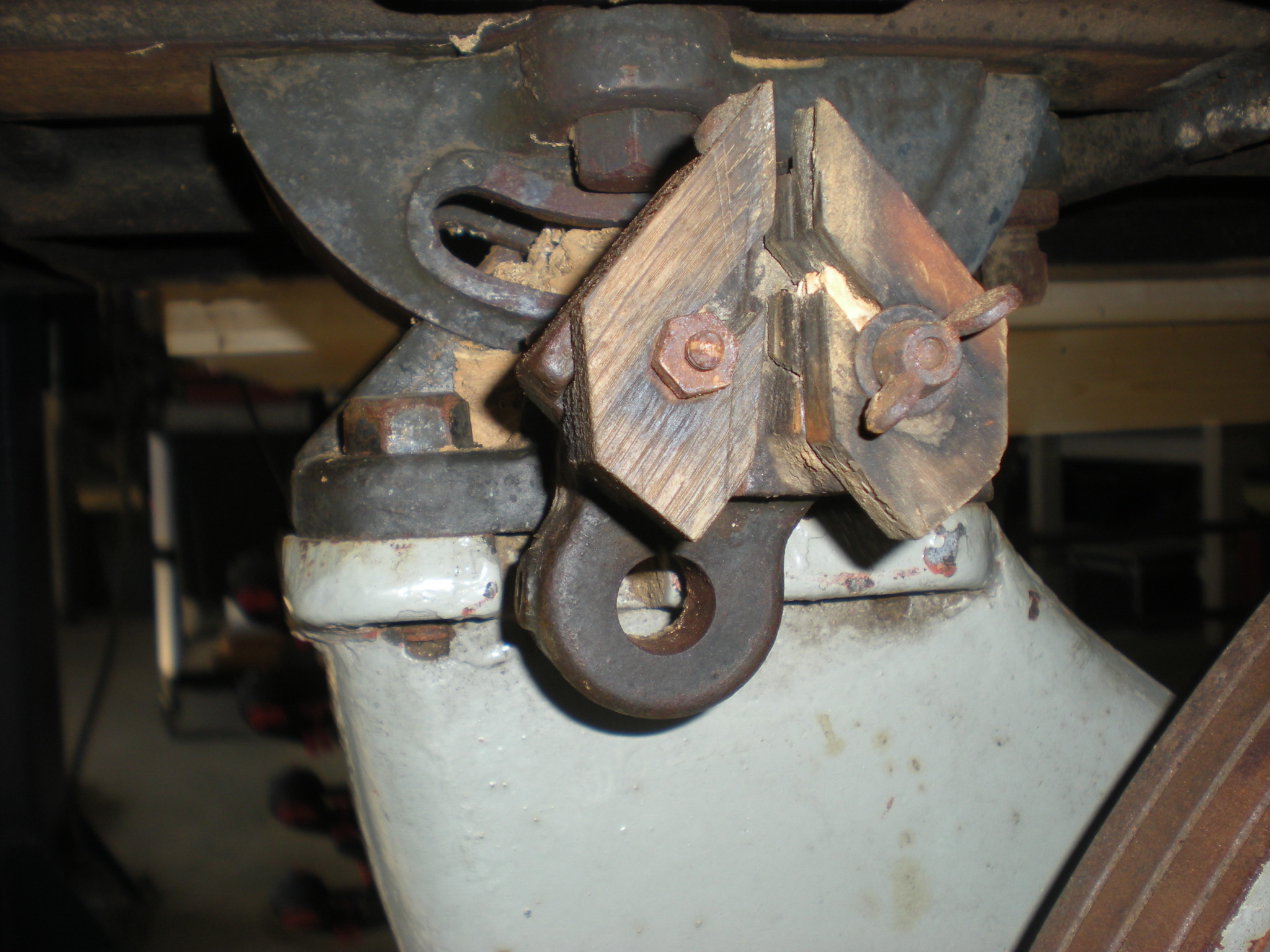

Kollade igen på den övre bandstyrningen. Sweden, du hade helt rätt. När jag tittade efter lite hittade jag det här:
Det här med tiltning/låsning av bordet, det ser ut att ha varit någon sorts justering framtill på bordet med två fästöron som sticker ner en bit. Och under bordet i själva sågkroppen finns en öppning där man ser något som ser ut som ett fäste som kanske suttit i bordet men gått av? En låsmutter på sidan tydligen.

Men kilrem på plattremskiva har extremt dålig överföring av kraft då kilremmar har all sin friktion på sidorna, så det är lätt värt ett par hundra för en ny sån.
remdrivet, jag var inne på att försöka få bort flatremsskivan på axeln och skaffa riktiga kilremsskivor för både motor och såg. Med tanke på motorns storlek så kanske skivor för dubbla remmar? Får försöka läsa på om vilka storlekar jag behöver. Vet inte ens hur fort sågbladet ska gå.
Ber om ursäkt remdrivet om jag uttryckte mig vagt om flatremsskivan, men den ska jag försöka få bort från axeln. Har badat den i WD40 ett tag nu, snart dags för en stöddig avdragare..
Vad tror ni om bordsjusteringen? Ser nästan ut som det skulle ha suttit en stor vantskruv mellan stativet och bordet, med en ratt på mitten för justering.
