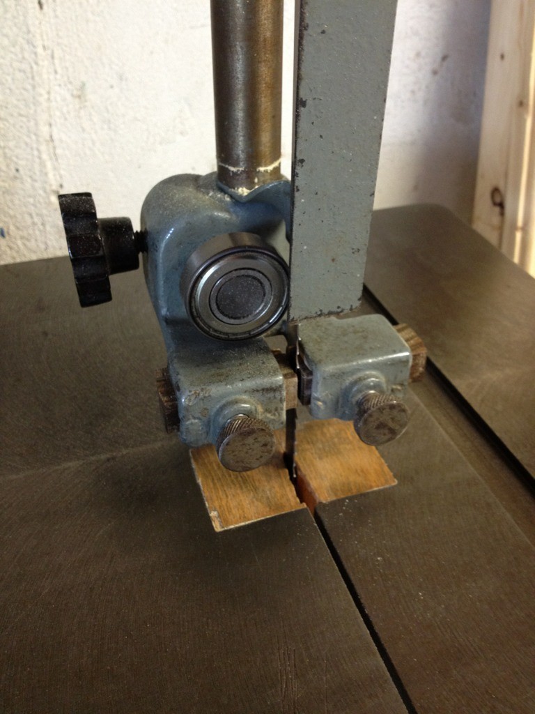

Bild på övre mothåll..

Var det inte någon här på BH som tillverkat egna klossar genom att såga ut små bitar ur en plastskärbräda från Ikea? Eller är det bara något jag själv gått och funderat på? Hursomhelst borde det funka ur en friktionssynvinkel, men jag lämnar det öppet om plasten fixar värmen som trots allt uppstår.

Vad är felet med de i trä som sitter på nu om plast skulle gå att använda? Vad är bäst, verkar vara keramiska som säljs i USA, skulle man kunna hitta/göra dem här i Sverige?

Behåll träbitarna, fungerar utmärkt.
Även den som sitter under bordet?
Skall jag såga de övre "raka" i ytterkanten? Spelar det någon roll hur mycket som kommer i kontakt med bladet när det behövs?
Jag uppfattade det som att du ville ha något annat än trä eftersom du var inne på att köpa dem (i trä kan man ju göra egna). En viktig egenskap hos klossarna är förstås att hålla friktionen mot klingan så låg som möjligt. Jag antar att friktionen mellan metall och PE-plast är lägre än mellan metall och trä, därav inlägget. Om det har någon praktisk betydelse vet jag dock inte då jag inte har testat.
Sen är det som sagt frågan hur det blir med värmen, men trä är också uselt på att leda värme. Så länge plasten inte smälter/deformeras gissar jag att trä och plast är någorlunda likvärdiga i detta hänseende. Klossarna man kan köpa (tex Cool Blocks) påstås ha goda egenskaper även på denna punkten.
Men sen är det nog också en fråga hur man använder sågen. Värmeproblematiken kan säkert ge sig till känna om man kör långa pass. Personligen har jag i varje fall aldrig upplevt att det blir direkt varmt, men å andra sidan sett försöker jag hålla fingrarna borta från klingan ;)
Tyvärr har jag ingen aning om man kan hitta "köpeklossar" i Sverige. Jag hade provat med trä eller plast först för att se om behovet finns. Det finns ganska många produkter som bara har syftet att fylla tillverkarens plånbok...
