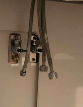

Ballofix klämringskoppling till slät koppling
Rätt lustigt, för om man tittar på Moras svenska hemsida, så finns det bara med 10 mm slätände.
Ändrar man till engelska, så finns det bara med 3/8" löpmuttrar med packning.
Visst, det är ju vanligare med den senare utomlands, men det verkar som den sorten bara går på export.
Fast på den här blandaren ser det ut som 1/2" halvkopplingar på bilden, vilket är väldigt märkligt. Har aldrig sett att de levereras så.

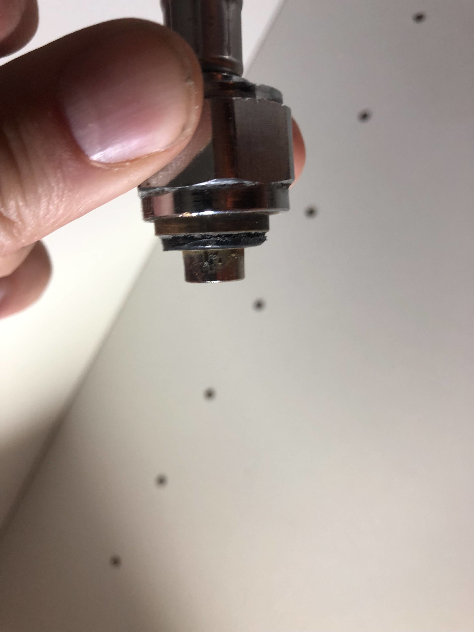

Mora classic tvättställsblandare kommer med kopparrör med M11 gänga, så vissa specialare finns det alltS Stefan1972 skrev:
Beträffande om blandaren är med lekande mutter eller slätända så är svaret = Slätända
Det sitter två halvkopplingar monterade av någon sort.
Dessutom ser man att den ena halvkopplingen sitter högre upp på blandarens "släta ändar" enligt TS bifogade bild.

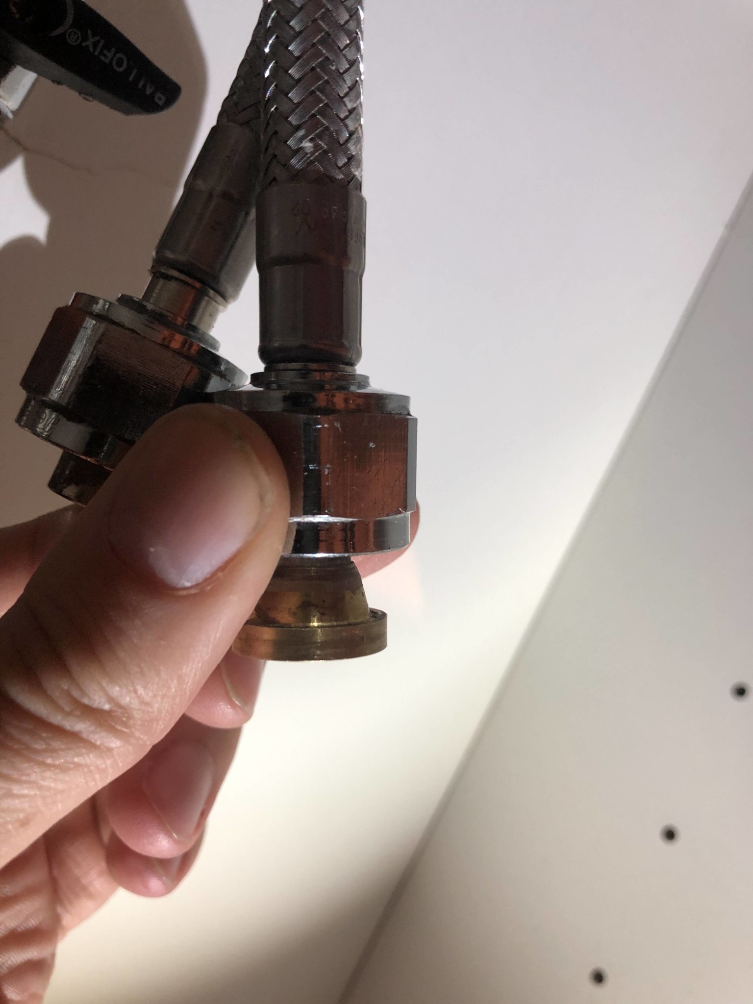

Det är faktiskt konstigare än så. Den ena ser ut så här när man drar upp muttern.
Och den andra:
Har lyckats hitta att det står Frese -10- V på båda muttrarna.

Ja, det är Frese halvkopplingar på 10 mm slätände. Det betyder att den blandaren har varit monterad tidigare någonstans.D DanneH skrev:
Det ser ut som packningen saknas i den ena, samt att den inte är påskjuten lika långt som den andra.
Frese halvkopplingar är godkända för att monteras även på en konad kopplingsdel.
Ja den har varit monterad i samma kök innan renoveringen. Men då var det raka kopplingar och ingen ballofix så jag var övertygad om att det var lekande
Så vad är rekommendationen skaffa nya fresa halvkopplingar? Kommer jag få bort dom gamla?
