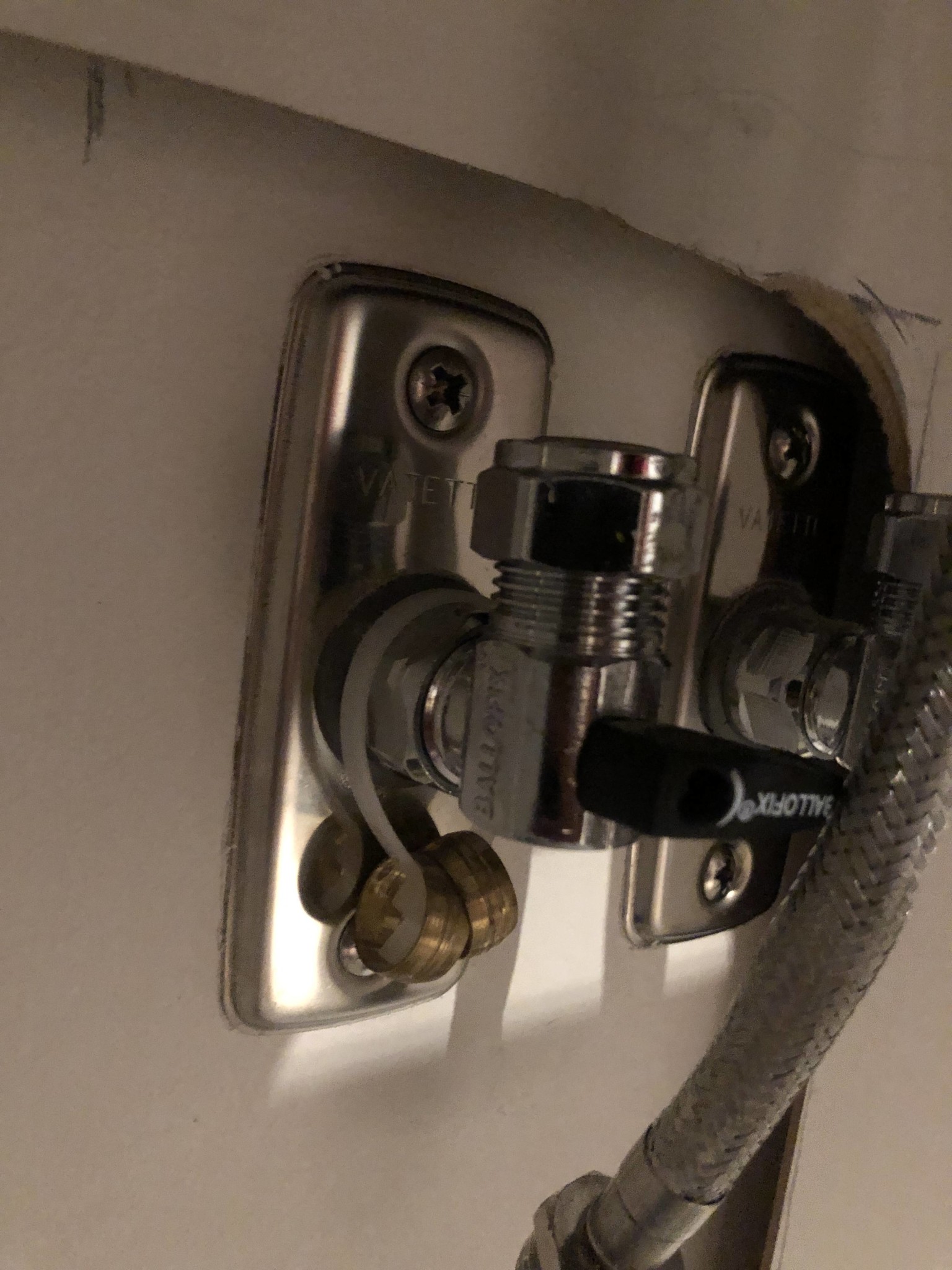

Ska montera en blandare med packning och det sitter en vinklad ballofix enligt bilderna.
Vad jag kan se är det klämringskoppling och jag kan inte hitta någon planadapter till Ballofix.
Är inte särskilt sugen på att byta ut vinkeln till vatett och det finns begränsat med plats för att förlänga koppling.
Det kanske bara är att bita i det sura äpplet och byta till softpex med klämringskoppling eller finns det något bättre förslag?
Vad är det för halvkopplingar som sitter på slangändarna? Är det av fabrikat Frese, med gummipackning som sitter fast, så är de godkända även mot konade kopplingsdelar.
Det finns också planadaptrar även till Ballofix.

Du har ingen bild/länk till en sådan koppling? Var på Hornbach och dom försökte sälja på mig en vatette planadapter. Vad jag vet ska man inte blanda olika leverantörer.
Vet inte inte vad det är för fabrikat på kopplingen med lekande mutter. Det är Mora K6 blandare.L lordi skrev:
Det finns en övergångskoppling på deras hemsida men den verkar vara lika svår att få tag i som planadapter till Ballofix.
https://www.moraarmatur.com/sv/vara...vergangskoppling-g38---slat-o10/?t=4&id=14045
Ändå konstigt att man måste specialbeställa för en koppling som måste vara väldigt vanlig. Eller struntar majoriteten i att man inte ska dra en packningen direkt mot klämringskopplingen i en ballofix?Krilleman skrev:
Fast de blandarna brukar ju levereras med en 10 mm slätände, utan kopplingsmuttrar. Är det en begagnad blandare som du har monterat dit?D DanneH skrev:

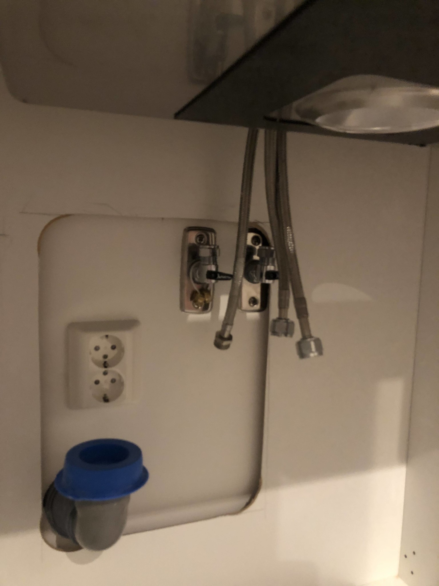

Jag köpte en Mora köksblandare förra helgen. Istället för 10mm mjuka Cu-rör kom den med armerade slangar och lekande muttrar. Som jag ser det är det svårare att misslyckas med lekande muttrar. Med klämringskopplingar har jag fått göra om kopplingen några gånger. Det är svårt när det ligger i spänn och man köpt dåliga kopplingar på Bauhaus/Clas Ohlson etc. Proffsen köper mycket bättre saker hos grossisterna.
Till problemet. Jag hade övervägt att byta kulkopplingarna från vinklade (som på fotot) till raka, då blir det lättare att böja slangarna.

Ja det är soft pex med G 3/8 lekande mutter. Trodde det var ”standard” eller i alla fall varit det på alla blandare jag monterat tidigare, hela 3 stKrilleman skrev:
Får köpa nya soft pex för klämringskoppling helt enkelt...
