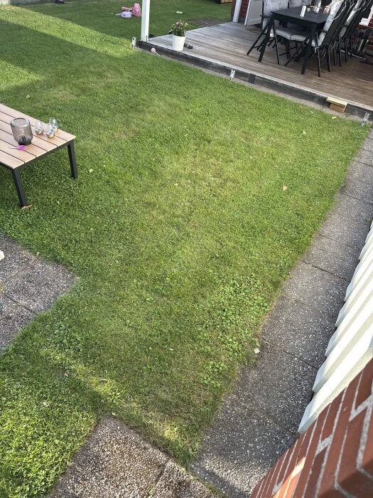

Hej.
Har börjat snegla på att bygga ut befintligt altangolv med ca 5x4 meter. Då det sitter Stenplattor runt huset som suttit sen typ 80 talet och altanen som finns idag är lite sänkt hade det vart perfekt med 45x95 reglar för att sen bygga med 28x120 plank på det. Detta för att slippa gräva ihjäl sig.
Kommer gräva bort gräset och sätta sten istället. Är det möjligt eller blir det svajigt om jag kör cc 50?
Har du stödpunkter mot mark, t.ex. plattor, och tätare fungerar det utmärkt med 45*95.
Du kan ju gå ned till cc 400, det är ju inga stora kostnader bara lite mera arbete,
Och sedan lite stödpunkter med samma avstånd.
