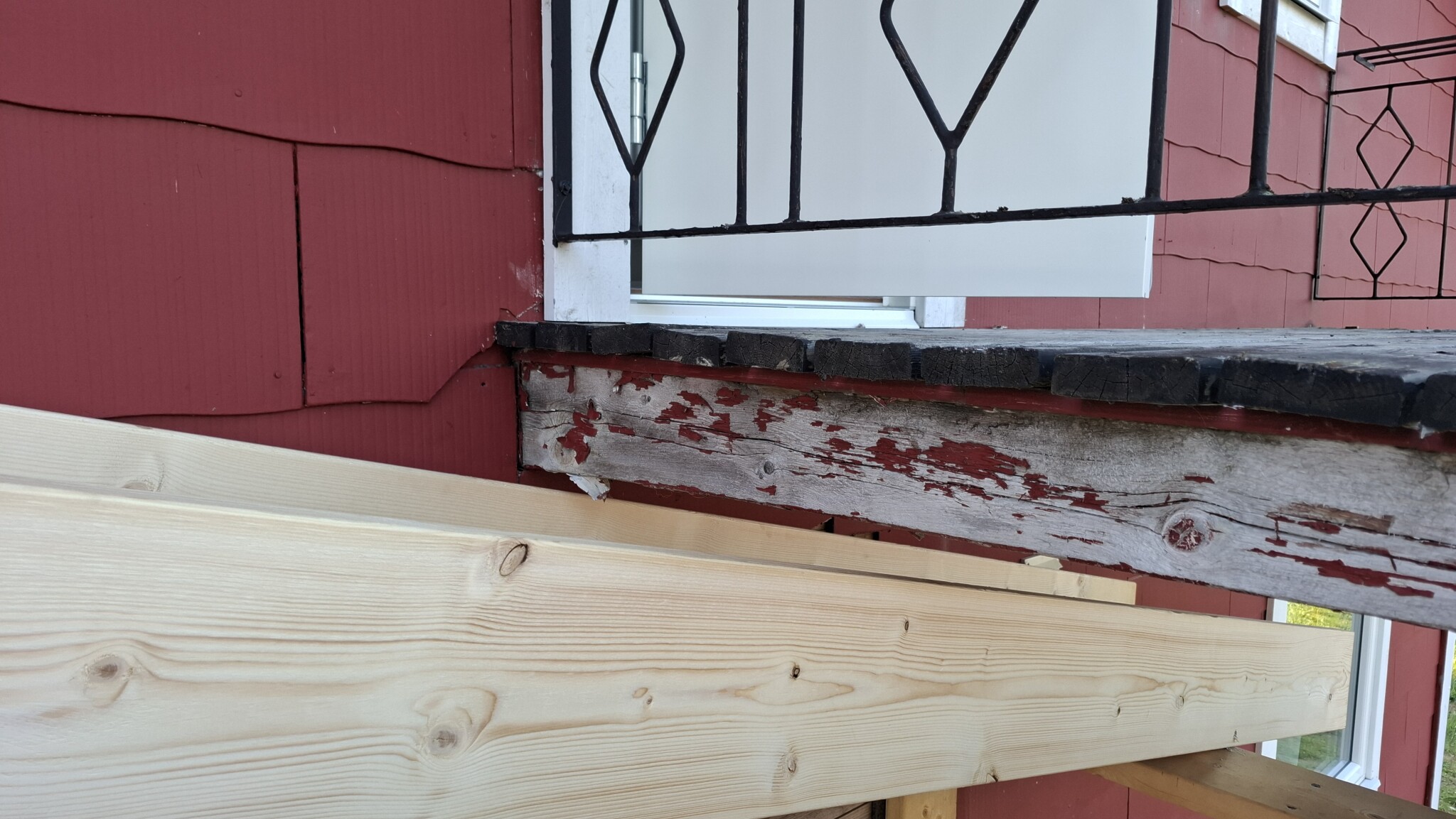

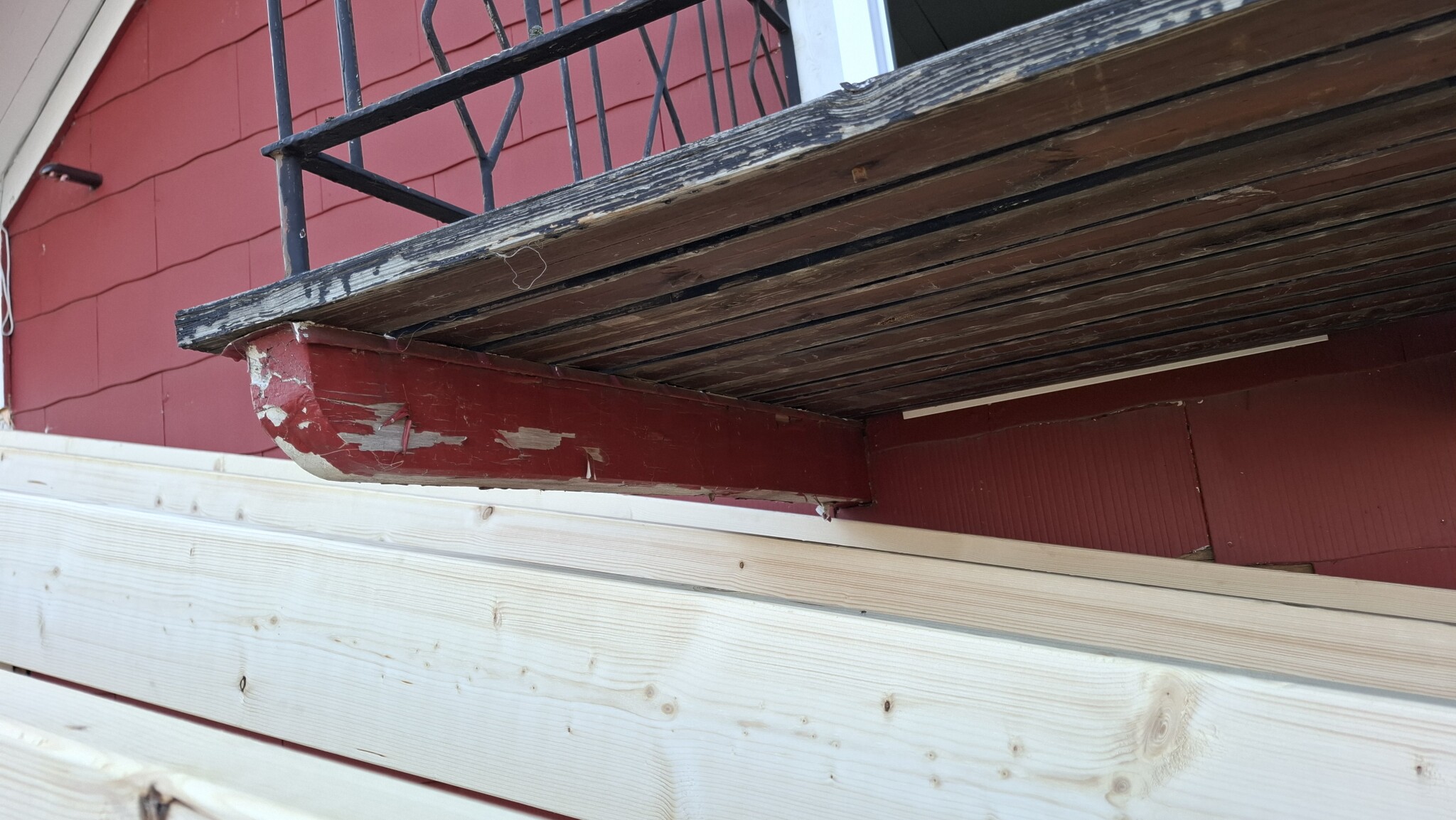

Håller på med en utbyggnad och ska lägga plåttak men ena balkong infästning kommer ta i utbyggnaden.
Ska jag kapa de som behövs och kapa ståndplåten efter den dom är kvar eller ta bort hela infästningen och bygga ny infästning på balkongen från ovansidan.
Ska på med 45x70 regel plus plåttak och ståndplåt

Den där balkongen ser ut att närma sig pension.
Om du kapar det som behövs för att få plats med regel och plåt så är det väl knappt en tändsticka kvar?
Jag tror mer på att riva hela balkongen och göra en ny lösning när taket är på plats.
