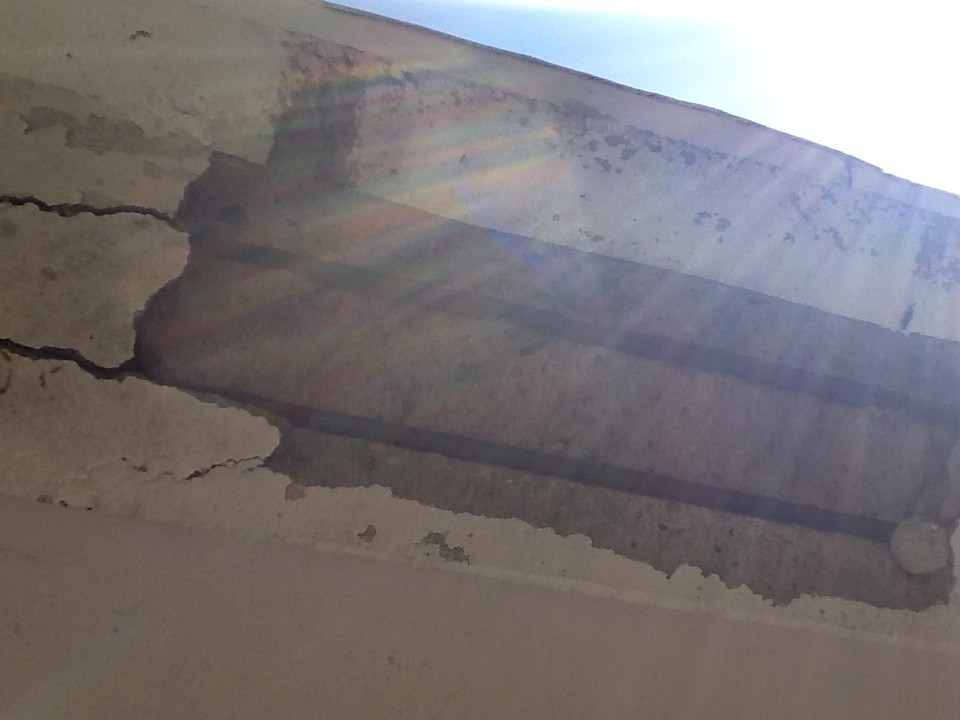

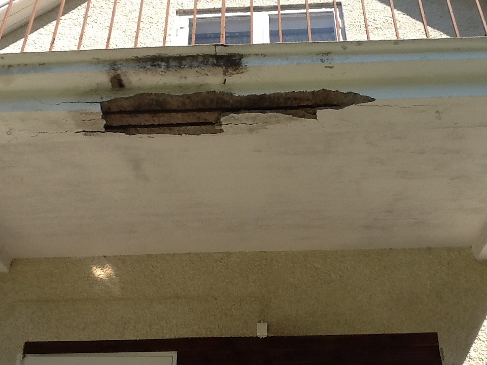

Har en gjuten balkong på vårt hus från -45.
har tidigare varit nån spricka och saknas nån bit av betongen på undersidan, i natt så ramlade det ner ytterligare bitar.
Vad ska jag göra åt det? Går det att laga så det sitter eller ska jag riva ner den och bygga upp i trä istället?
Är hål rakt genom golvet nu så det borde gå att forma under och hälla i ovanifrån, frågan är om det håller?

En gissning:
Armeringsjärnet rostar och spräcker upp betongen, varefter bitar lossnar.
Det kanske alltså skulle kunna hjälpa att se över hur regn och fukt leds bort.
Att det "rasar" i ytterkanten av balkongen måste ju inte betyda att det är lika dåligt närmare väggen.
Men OBS! Jag är absolut ingen expert på detta.

Bila ner hela skiten så ingen gör illa sig...kanske spara bef armering tills vidare...ta sedan ställning till om det ska gjutas en ny eller byggas i trä...
