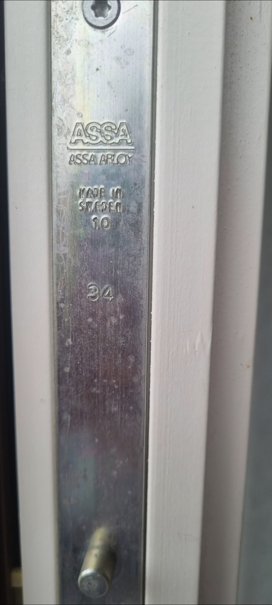

Hej! Balkongdörren har fastnat och går inte att öppna just nu. Om jag behöver hjälp med att få upp den, hur mycket skulle det kosta? Finns det några tips på hur jag kan lösa problemet själv utan att behöva anlita en expert? Tack på förhand!
Är det svampkolvar i den spanjoletten?
Om det är en balkongdörr så kanske du har ett fönster till balkongen och kan påverka kolvarna från utsidan genom springan.
Det man gör är att man vrider handtaget till positionen öppet och sedan påverkar man kolvarna så de kommer i rätt läge för att man ska kunna öppna.
Ibland kommer man åt bra från utsidan och kan då sätta något mot kolvarna och driva dessa till önskad position, vad du använder till drivdorn är valfritt t.ex en morakniv, en stållinjal, en spackel osv.
Inifrån kan det ibland fungera med en lämplig insexnyckel som förs mot kolven och sedan greppar man insexnyckeln med en svetstång och drar kolven rätt (tänk på att dra från rätt håll), på vissa fönster kan man dra bort listen en bit för att få mer utrymme.
