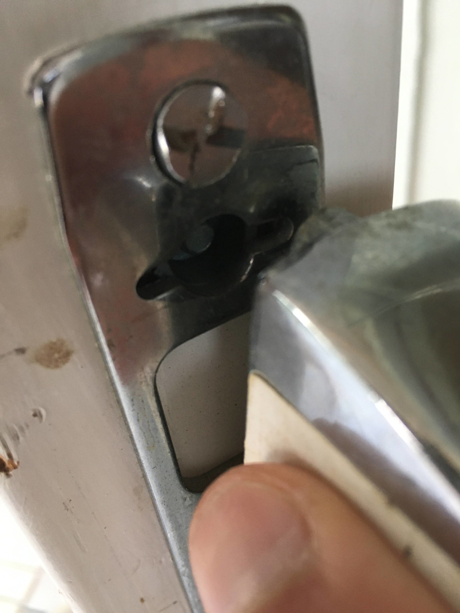

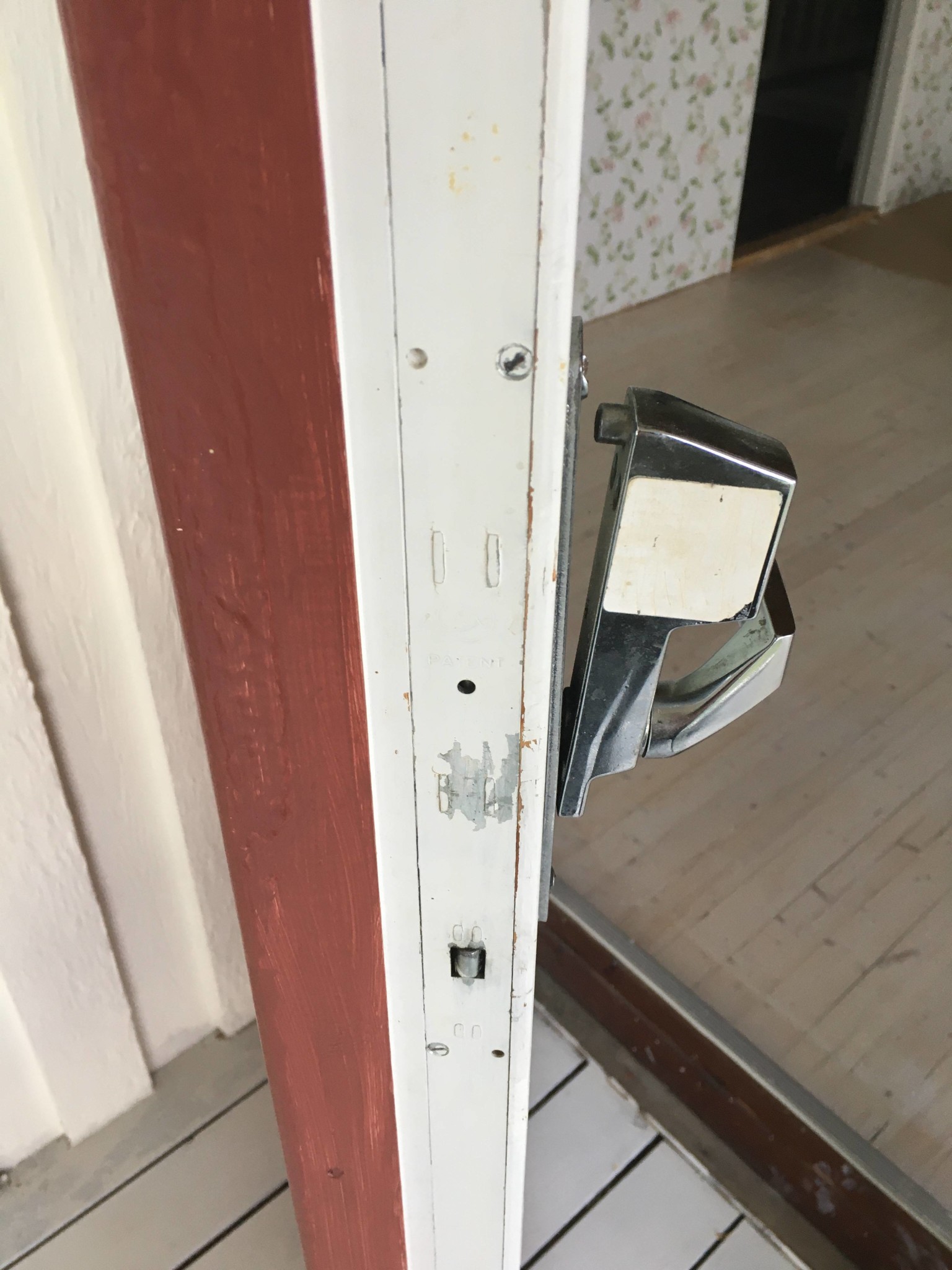

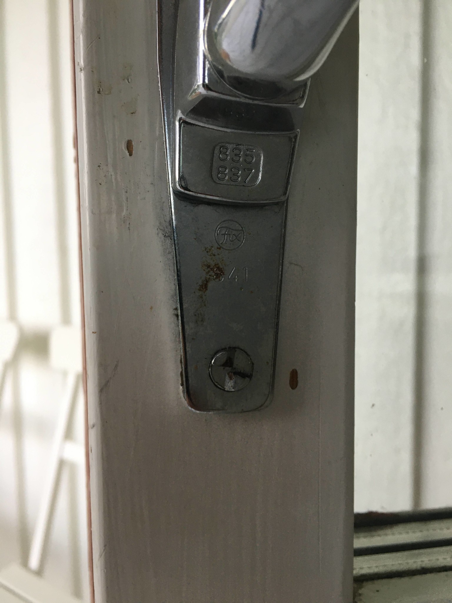

Jag har ett problem med vår balkongdörr. Det är en äldre balkongdörr med ASSA 835/837 lås som har lossnat i överkant och "hänger" ut.
Ser en gängad skruv som jag antar ska sitta gängad mot där "låscylindern" är, men är osäker.
Någon kunnig som kan hjälpa?

Det sitter en fästplatta med envägsskruv och det låsbara handtaget ska skruvas fast från baksidan.
Du måste lossa envägsskruvarna för att kunna skruva fast handtaget igen.
Enklast är att knacka runt envägsskruvarna med en spårmejsel på högkant, ett drivdorn eller en körnare om du saknar specialverktyg.
När skruvarna skruvats ut en bit så kan du greppa skruvskallarna med en tång och skruva ur dom.
Tänk på att skruvarna ska driva ur moturs i en cirkelrörelse så du ändrar vinkeln när du driver ur skruvarna.
Då skruvarna sitter så åtkomliga så kan du även slipa bort "uppförsbacken" på skruvskallen som gör att skruvmejseln rappar över med en dremel eller liknande och sedan skruva ur skruvarna med en skruvmejsel.
Enligt kraven för godkännande ska envägsskruv användas så du kan då behöva köpa nya envägsskruv om du har krav på godkänd låsning.
