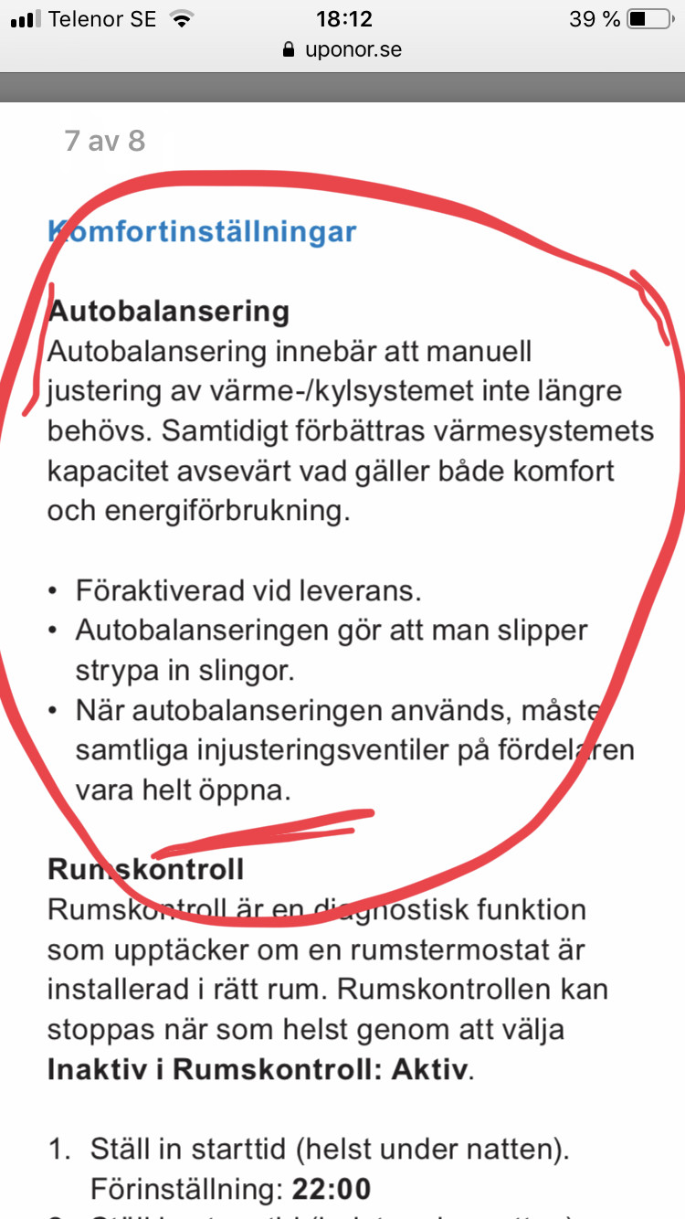

Jag har installerat golvvärme i samband med renovering. Fick en projektering från Uponor inklusive slinglängd, tryckfall, flöde mm.
Nu blev inte verkligheten riktigt som planen och jag undrar om man på ett enkelt sätt Jan räkna om framför allt balansering och ”strypning” om det nu behövs.

i princip ganska enkelt, istället för fixerade ventiler(strypning) på framledningen dom man ställer in så att det blir lagom flöde och därmed temp i varje rum så har man en termostat i varje rum och en ventil på returen(varje slinga).
Då stryps flödet i varje slinga när det är lagom varmt, ungefär som termostaten på ett element.
Det som jag inte förstod var att min projektering hade värden för strypning men även specifiersde smatrix system
Jepp , du säger så , slingorna är väl lite olika länga och då blir flödet lite olika på dom , det ska ju fram värme , och värme är
flöde + temperatur , det är det som gäller så en kort slinga behöver mindre flöde än en lång för att få fram den mängd värme som behovs . en tumregel som fungerar bra är att strypa in en Diff ( Delta T ) på ca 4 C mellan ut och in , och sedan använda termostaterna som övergripande

Jag tror du “funderar förmycket”, det är samma sak men istället för en beräknad/utprovad fixerad styrning så lär dig systemet hur ventilen skall stå för att släppa igenom vattnet för att få rätt temp i alla rum genom en feedback från termostaten.
