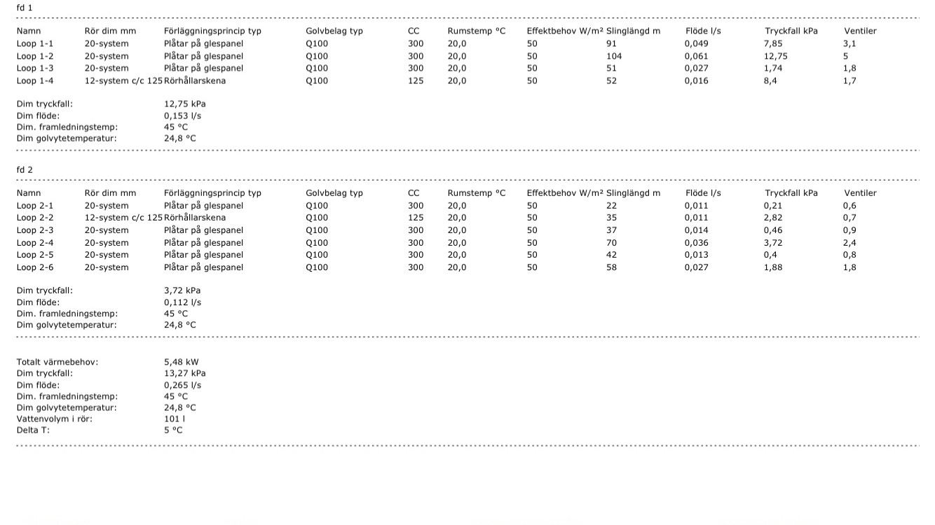

Jag har installerat golvvärme i samband med renovering. Fick en projektering från Uponor inklusive slinglängd, tryckfall, flöde mm.
Nu blev inte verkligheten riktigt som planen och jag undrar om man på ett enkelt sätt Jan räkna om framför allt balansering och ”strypning” om det nu behövs.
Projekteringsschema för golvvärme med kolonner för slinglängd, flöden och tryckfall.
