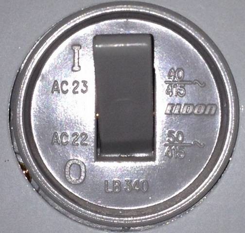

Jag antar att den heter ELDON LB340.
Mikael_L
Hur har det gått, har någon hört av sig som skrotat ut någon gammal central och tagit tillvara på en HB?
Alternativet är att ta bort den och ersätta den med en normcentral hb som placeras i en kapsling ihop med jordfelsrytaren. Finns det inte jordfelsbrytare så kan det läge att förse centrlen med en sådan.
Har inte huvudbrytare tvångsbrytande kontakter?? Eller det gällde kanske inte på 70 talet.

Det verkar vara någon fekoppling
pillra inte i detta själv utan anlit en elektriker ,han hittar felet på nån timme och ingen råkar ut för skada
Om brytaren har problem med att bryta alla faser. Då är det bättre att koppla bort den helt eftersom nuvarande felfunktion är en säkerhetsrisk.

Det som är "enklast och billigast" är att sätta en 25A säkerhetsbrytare som huvudbrytare klots emot centralkåpan. Brytaren kostar några hundralappar, någon meter MK/RK några tior, en timme plus resa.
Ps
Det finns "grejer" så att man kan byta/ersätta g:a huvudbrytare men jag har inga nr i huvudet så den som vill kan ju leta.
