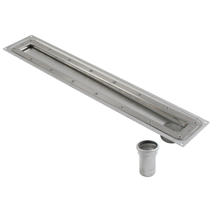

Det går inte att knacka bort plattan och istället lägga någon form av duschränna som löper över området där pölen lägger sig?
Nej, eftersom den ska anslutas mot tätskiktet.
