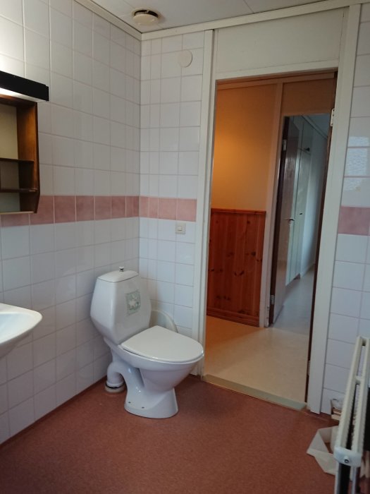

Är i full gång med att göra i ordning badrummet som blev lite små akut då det kakel som satt började släppa osv.
Vad jag vet ska badrummet ha varit renoverat mellan 2000 och 2010 och man då kaklat och lade in en plastmatta men behöll gjutjärnsbrunnen.
Vi har en till toalett och en dusch så projektet kommer nog att få ta sin lilla tid men planen är att minska bredden på fönstret, byta plats på toalett och handfat samt ha duschvägg till duschen. Golvytan är ca 6-7m2
Kanske för ambitiös men det är vad vi siktar emot.
Bifogar bilder på hur det såg ut ursprungligen. Samt ritning över rummet

I samband med rivningen så har jag ställt mig frågan hur detta badrum har hållit tätt under denna tiden då det är stora "glipor" i hörnen där innervägg och ytterväggar möts. Vi köpte huset 2017 och har använt detta badrum sedan dess, först var vi två och nu är vi fyra
Samt att tätskiktet verkar inte vara av folie typ utan endast vara ett "rollat", antagligen för att allting är i så kallad massiv konstruktion.

Betong tål mindre mängder med vatten utan att skadas. Under alla år med badkar så utsattes väl inte heller väggarna för så mycket vatten.Thyselius skrev:
Rollade tätskikt var vanliga även i hus med trä i väggar och golv.Thyselius skrev:
Kommer fönstret helt utanför plats för dusch då som branschreglerna vill?Thyselius skrev:
Så länge som jag kan minnas har det ej stått något badkar i detta huset, mina gammel morföräldrar köpte det här ‐97.
Jo jag har hört talas om att man har andvänt båda våtrumssystemen i båda typerna av konstruktioner.
Det får jag undersöka, vi hade tänkt oss ett väldigt smalt fönster alt. ett mindre som sitter högre upp så att säga.

Det är ju en badkarsblandare på den höjd som man brukar ha badkarsblandare på. Duschblandare brukar man ha på typ 110 cm höjd.Thyselius skrev:
Har ni tittat på U-duschdörrar, för det är ju ett alternativ för att kunna ha kvar fönstret?Thyselius skrev:
Så är det nog, det var nog byggt för det från början, i och med ritningen har ett badkar.
Ja vi har funderat på U-dusch men tror inte det kommer att gå då det är ca 30cm från fönsterbrädan till hörnet i duschen och fönsterbrädan sticker ut ca 5cm

Man kan tom. sätta båda U-duschdörrarna på långväggen om man vill. Kanske läge att inte ha kvar fönsterbrädan om den är i vägen, vanligen sätter man kakel där i stället. Om storleken är lämplig på fönsterbrädan och om ni ska ha vägghängd toalett med låda för cisternen så kan återanvändas som toppskiva på lådan.
Goda idéer, våran vision just nu är att minimera fönstret, takdusch, duschvägg i glas och byta plats på wc och handfat.
Säkert omfattande att utföra, samt osäker vad för typ av betongbjälklag jag har. Men man har ju lagt rören sen tidigare.

Ni verkar i alla fall inte ha tappvatten genom golvet för det hade ju komplicerat det hela.

Nej, kom gärna med förslag. Och nej tappvatten kommer ur väggarna, 16mm rör med 1/2" gänga. Men radiatorrören kommer igenom golvetBirgitS skrev:

Har du övervägt att återställa badrummet till originallösning? Dvs med badkar under fönstret.
Jag har renoverat ett likande badrum i mitt hus som blivit ”sönderenoverat” under årens lopp. Blev hur bra som helst att ta tillbaka badkar under fönstret. Ibland har de som byggt huset tänkt rätt ☺️
Nja vi är inga badare direkt, vi vill ha dusch. Badkar eller liknande får det bli i källaren där det finns mer utrymmeT-dog skrev:
