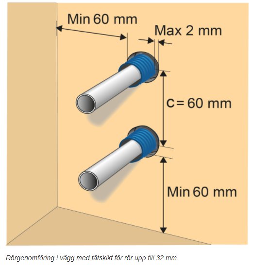

Går det inte att flyta högskåpet 7-8 cm från den väggen och sedan sätta en passbit utefter hela högskåpett? Då blir du väl av med problemet.A AnnaJoh skrev:Har anlitat en totalentreprenör för att helrenovera mitt badrum som inte vill åtgärda ett fel. Det gäller ett högskåp där man har lagt rören på ett sätt så dörren inte går att öppna helt. Det nöter och sliter på röret varje gång man öppnar.
Först har de satt rören lågt under skåpet för att sedan gå upp med en böj (?) där det tar emot för dörrens öppnande. Man borde väl dra raka rör hela vägen i samma höjd som högskåpet så att den går att öppna och fylla sin funktion. Hur lågt får rördragning sitta?
Ansvarig vägrar åtgärda och säger att det är gjort enligt regler, sen tänker dom inte göra mer. Man satte dit ett fult dörrstopp, men det är ju ingen lösning i ett helt nytt badrum. Kan jag kräva att de åtgärdar eller hur går jag vidare med detta? Det är ju dåligt planerat för början och är inte funktionellt. Har inte betalat slutfakturan än. Är detta ett jobb som annars kan utföras av en annan VVS-firma?

Var tar rören vägen efter att de passerat under skåpet? Om de går igenom en vägg så är hålet för nära golvet.
På det formella planet är det ett problem att du köpt skåpen själv. Valet av skåp är då ditt ”kontruktionsansvar” (lite krystat, men en typ av argumentation som är vanligt i sådana här diskussioner). Det är skåp som inte passar. Dels ger de inte utrymme för rören, dels skall de monteras med passbit, om man följer monteringsanvisningen.
Sedan går det givetvis att låta rören böja ned mot golvet på lämpligt avstånd så att dörren kan öppnas.

Skåpens storlek planerades och i samråd med ansvarig på firman, deras snickare och mig efter mätning av utrymme och godkännande. Skåpen beställdes sedan och monterades upp innan rören var dragna. Högskåpet monterades ner och rörmokaren satte dit rören med böjen. Vet inte hur han tänkt där med böjen. Rörgenomföringen finns i väggen bakom garderobenH hempularen skrev:Var tar rören vägen efter att de passerat under skåpet? Om de går igenom en vägg så är hålet för nära golvet.

Så här redovisar GVK rörplaceringen vid väggenomföring:
Är kanske detta som rörkrökaren jobbar efter, dvs inget rörfäste som gör att röret hamnar lägre än 60 mm. Dessa mått har säkert ändrats mellan olika utgåvor av branchreglerna. Vilka som gällde när TS väggenomföring gjordes vet vi inte men vid en renovering brukar man väl i alla fall försöka jobba efter senaste versionen.
För rörgenomföring är det det som gäller, minst 6 cm. Vad gäller rördragning undrar jag om där finns några regler. Lägsta röret högskåpet är satt 4 cm upp och efter böjen lägsta röret på 7 cmR roli skrev:Så här redovisar GVK rörplaceringen vid väggenomföring:
