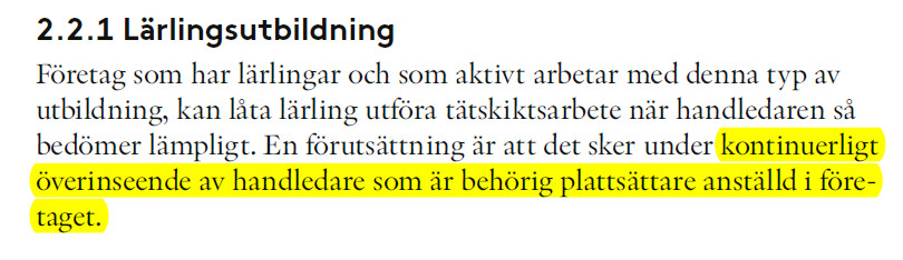

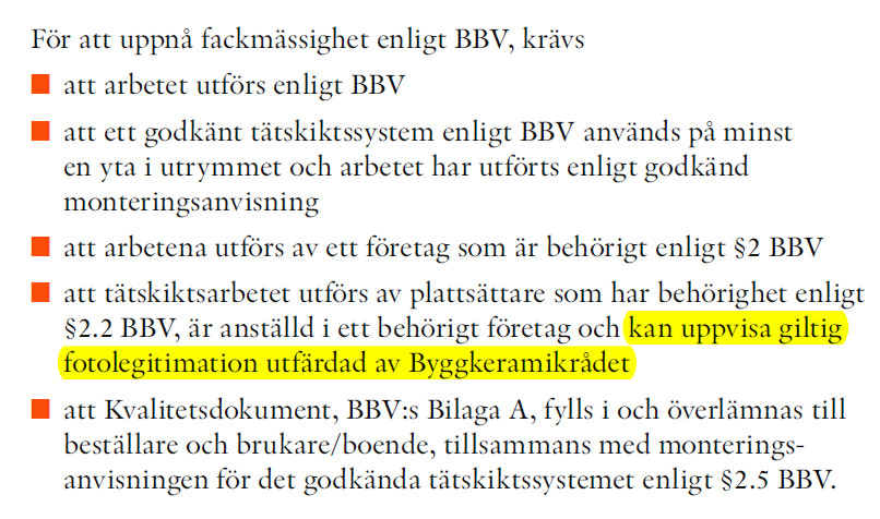

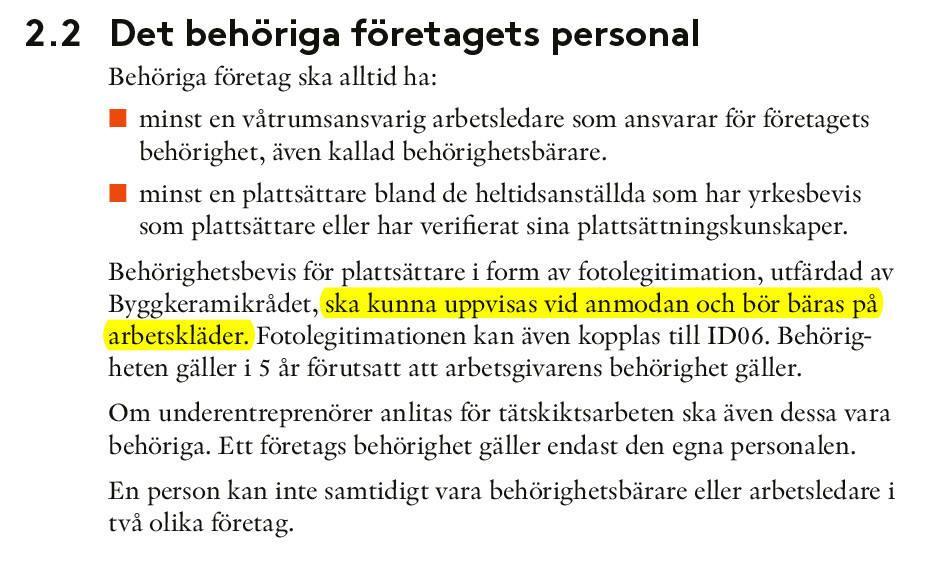

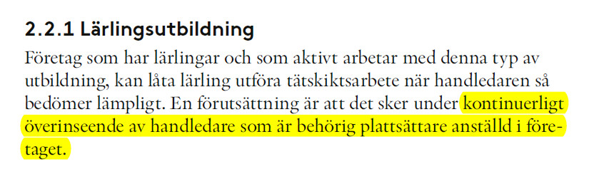

Hej! Nu hjälper det inte er i efterhand men blev intresserad och kollade senaste utgåvan, BBV 21. Precis som du säger, inte krav på synlig legitimation i BBV utan istället "ska kunna uppvisas" och "bör bäras" så hade ni frågat ska plattsättaren kunna uppvisa BKR-legitimation.A AHB skrev:
Sen kan behörig firma ha lärlingar som utför tätskiktet men då ska denna person övervakas av behörig plattsättare. Så har ni inte haft behörig person alls på plats i våtrummet så brister deras fackmässighet.
T Tobbe_G skrev:Hej! Nu hjälper det inte er i efterhand men blev intresserad och kollade senaste utgåvan, BBV 21. Precis som du säger, inte krav på synlig legitimation i BBV utan istället "ska kunna uppvisas" och "bör bäras" så hade ni frågat ska plattsättaren kunna uppvisa BKR-legitimation.
Hej, och tack för grävandet bland riktlinjerna!Krille-72 skrev:
Primärt blir det en liten samvetsfråga. Ts vet ju att detta är ett felaktigt utfört dokument som därmed blir ett ogiltigt dokument.
Däremot uppfattar jag det som att det är företagets våtrumsansvarige arbetsledare som signerat dokumentet vilket är helt i sin ordning TROTS att det varit en annan arbetsledare på plats.
Så länge ingen vet att behörig plattsättare som signerat dokumentet inte är samma person som utfört arbetet är det ett giltigt dokument.
Med anledning av det du skriver/hittat känner jag mig faktiskt lugnare än innan, och tror att jag därmed ger upp idén att bråka med firman.
Vi har varit borta några dagar här och där under tiden, och det kan mycket väl vara så att den s.k. handledaren faktiskt varit här under den tiden. Oavsett så kan firman själva enkelt hävda detta.
Min första tanke var att det är den som gör jobbet som måste vara behörig, men så är det ju då tydligen inte. Jag saknade den kunskapen tidigare, och det var därför jag reagerade som jag gjorde.
Sen huruvida det blir sämre kvalitet eller ej med denna typen av lärlingssystem är en annan diskussion.
