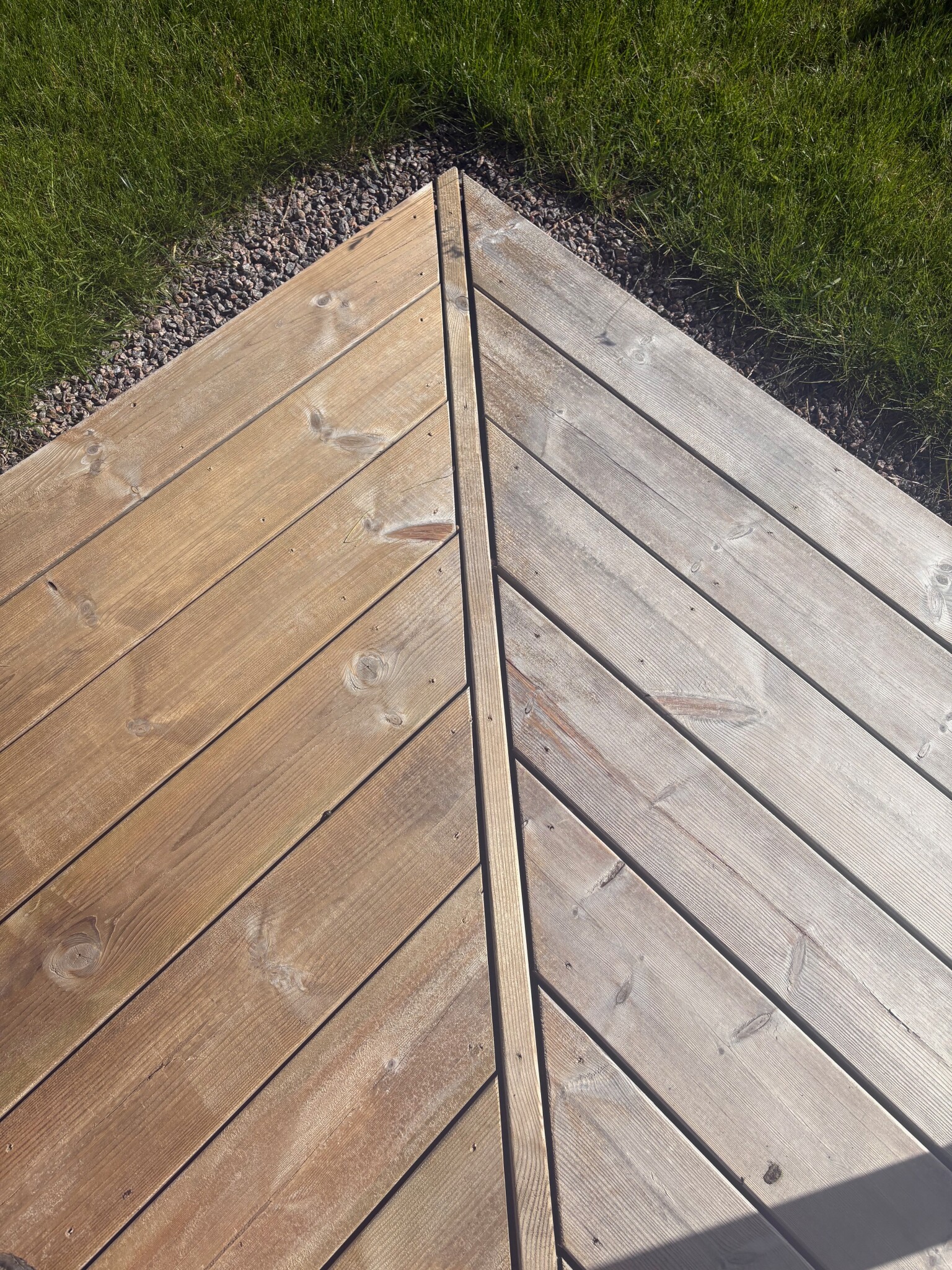

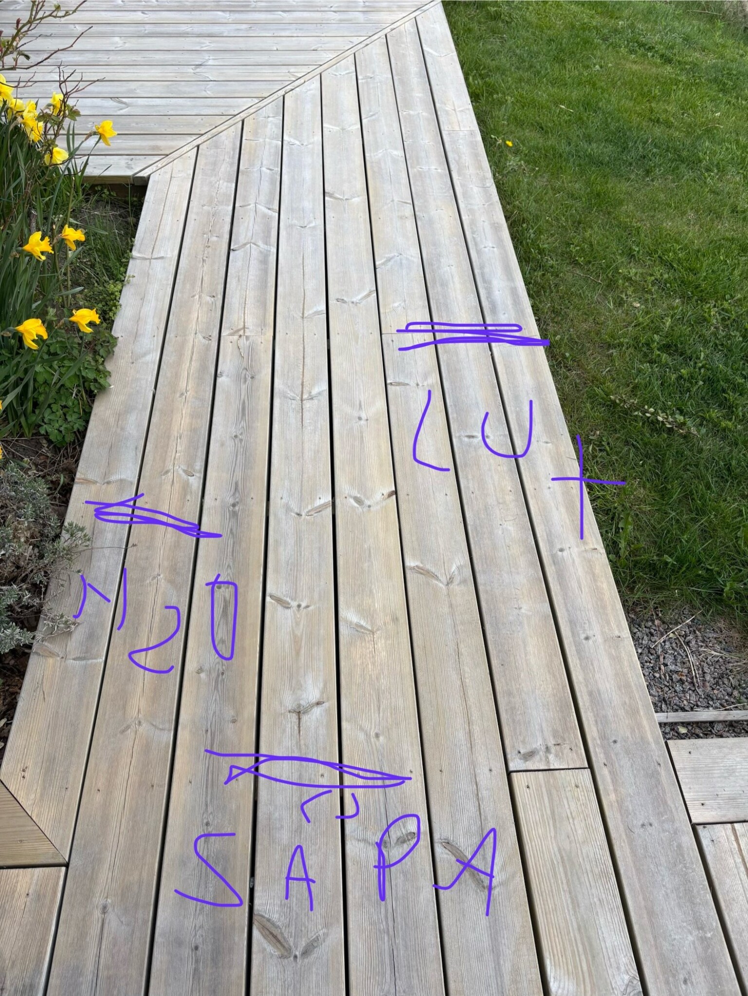

- Tvättar med PCL6, gör en test av H₂O vs såpa vs tralltvätt, se bild 1. Ingen skillnad oavsett medel, men PCL6 gör ren otroligt mycket bättre än K8, se bild 2.

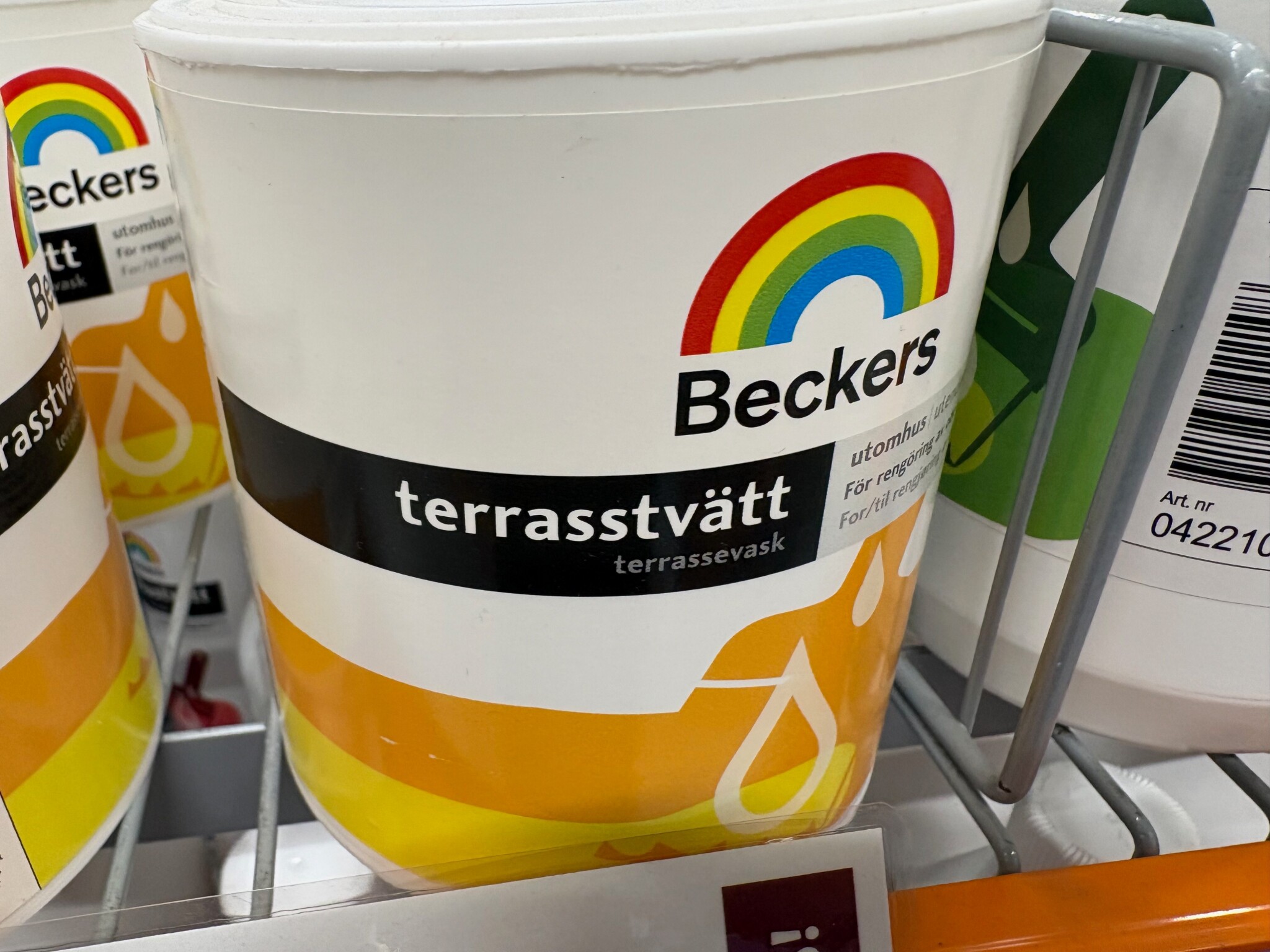

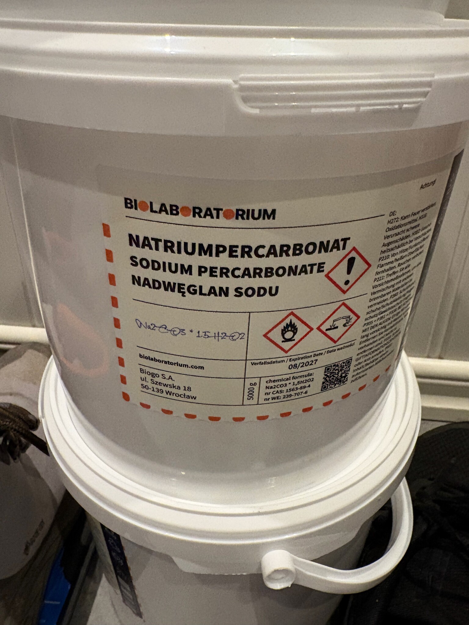

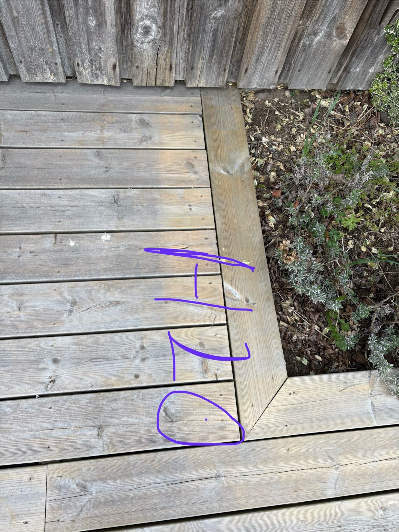

- Hittar Beckers Tralltvätt, bild 3, som är natriumperkarbonat och lite annat, för 179 kr för 0,5 kg. Beställer då 15 kg från Polen, bild 4, för ca 900 kr med frakt (3 × 5 kg). https://www.biolaboratorium.com/pro...AeS0tOkBuc36-_AOrlkhBJlatJvDF5VNWFLEn0L3_93Jn

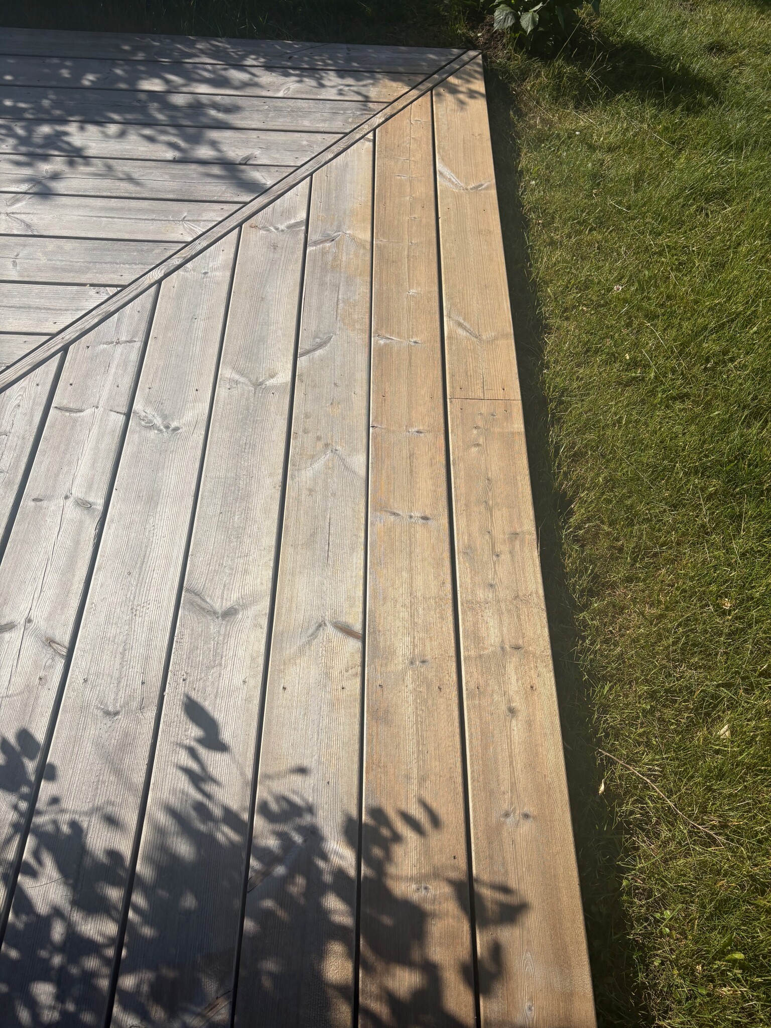

- Kör natriumperkarbonat på två plankor jag tidigare kört högtryck + lut/PCL6 på, bild 5, 6. Amazing, helt otroligt bra. Och detta var ändå ett nästan rent trädäck jag började med. Och inte ens jobbigt, det bara rinner av.

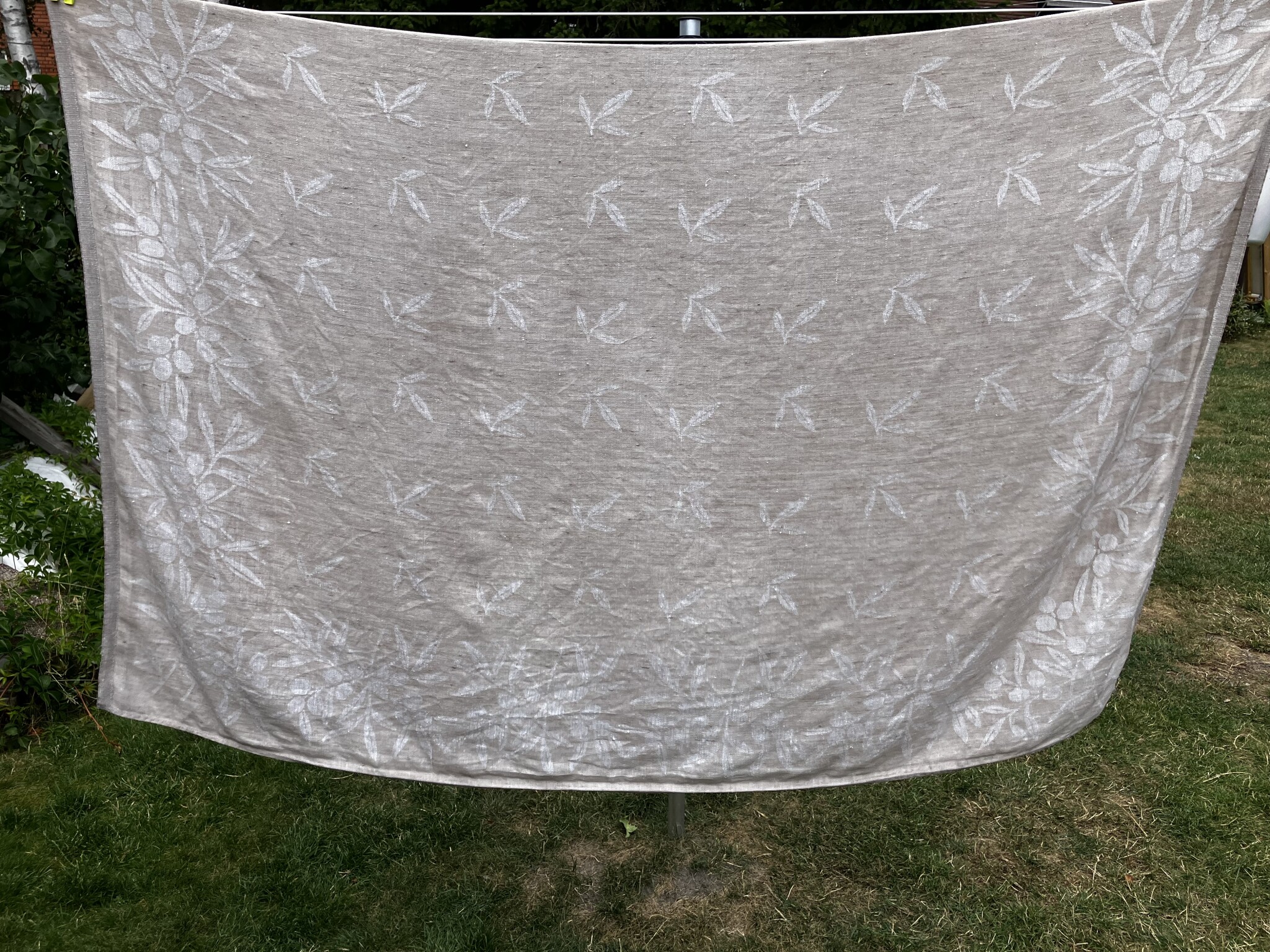

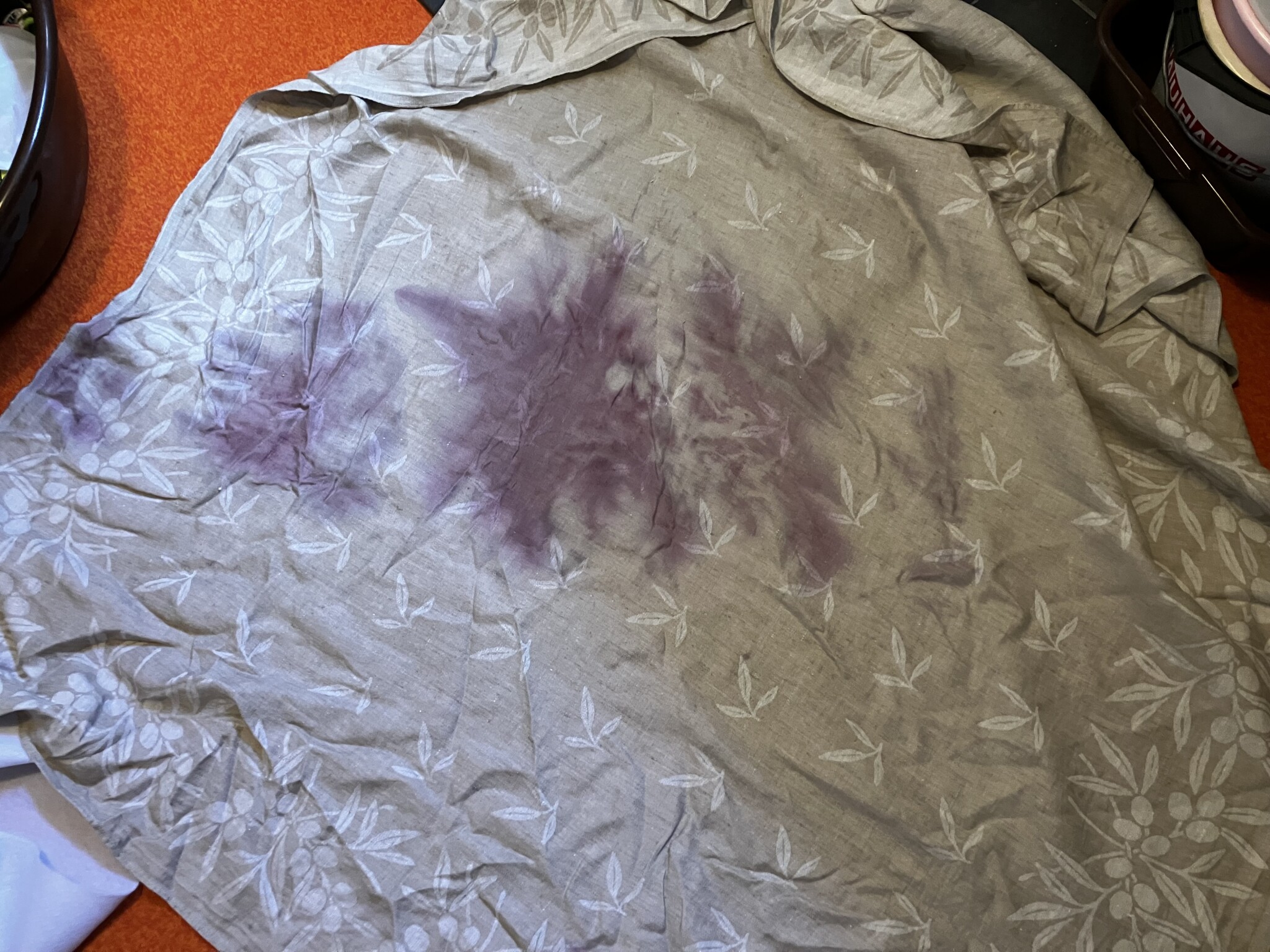

Jag vet att TS vill att denna tråd ska handla om altanrengöring, men jag måste få sticka in en riktig solskenshistoria gällande natriumperkarbonat som fläckborttagare.
Vi fick hem en beställd påse bara häromdagen, och igår kväll hade vi gäster. Precis när vinglasen fyllts på råkade en av gästerna stöta till ett av dem med "katastrofalt" utfall. Han var förkrossad och erbjöd sig genast att köpa en ny duk, vilket givetvis avvisades.
Här är resultatet:

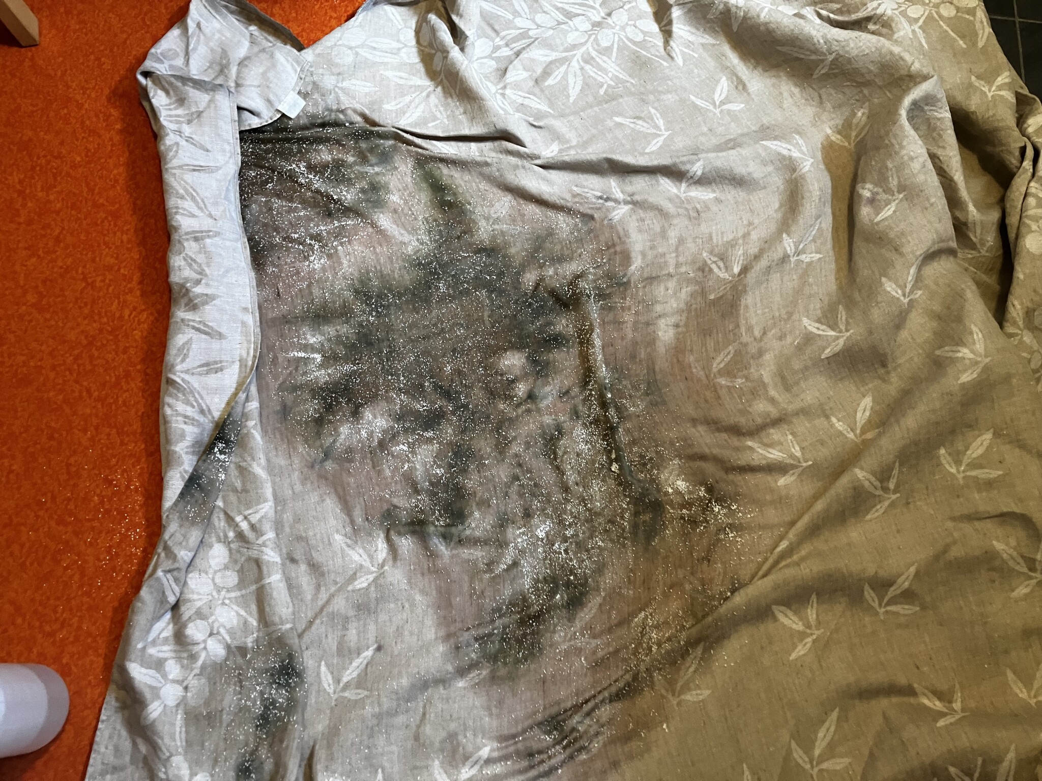

Efter att ha strött ut lite natriumperkarbonat och duschat med lite vatten förändrades fläckarna radikalt:
Efter en 60°-tvätt helt utan tvättmedel är resultatet häpnadsväckande:
Dessa bilder ska skickas till gästen, så han kan släppa sina skuldkänslor. 😊

Vinfläckar är av sådan typ av växtfärgämne som går att oxidera (=bleka) bort
jag skulle tro att du hade fått liknande effekt även med klorin/klorrent.
båda är/ger också basiska lösningar kring pH 11,5-12 vilket också har en del i den tvättande verkan.
