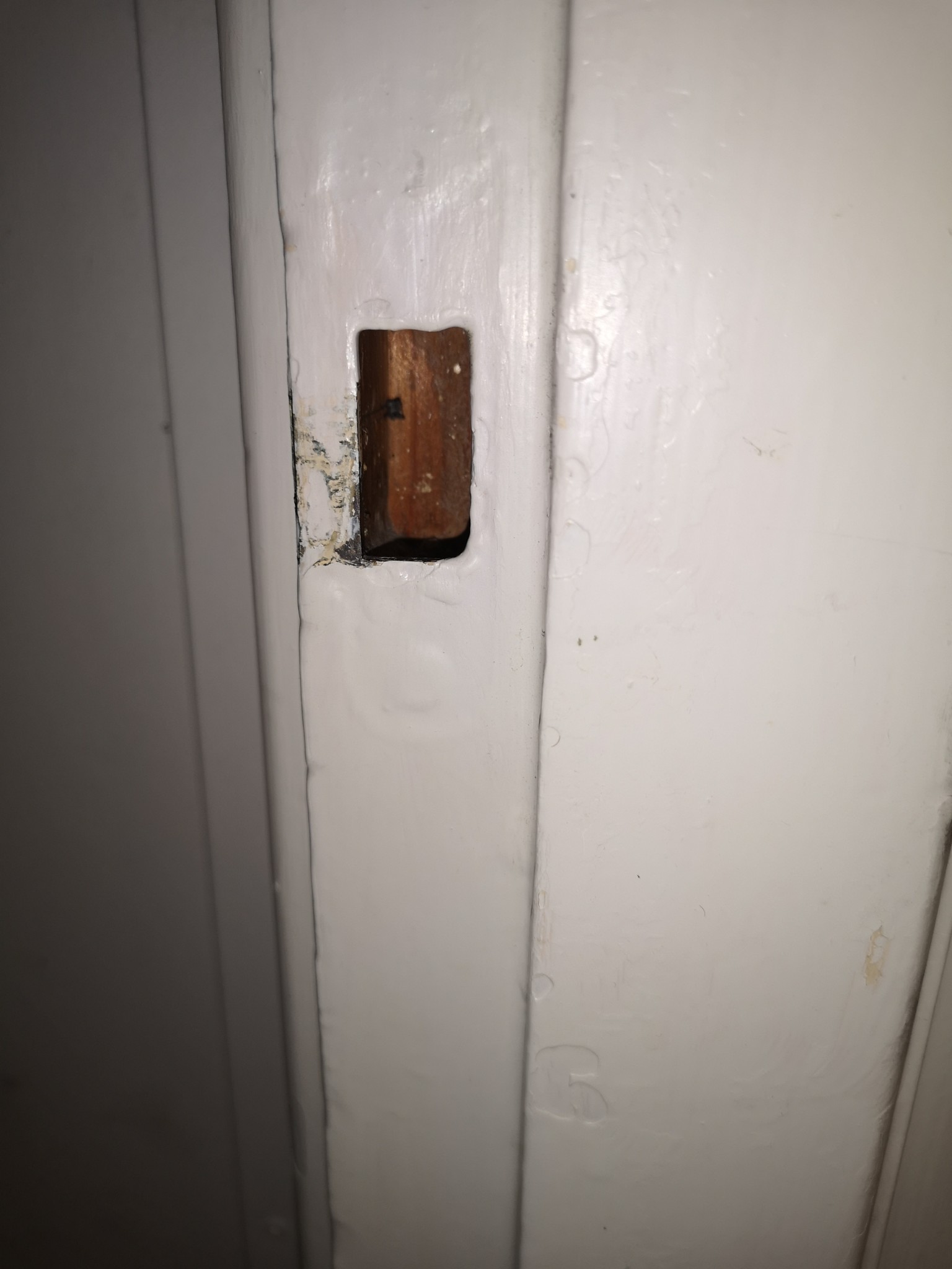

Jag har problem med badrumsdörren att den inte går i lås så att säga. Tryckesfallet hamnar inte i urgröpningen.
Tidigare hade jag en metallbit på tröskeln sen en tidigare ägare som tog emot dörren och hindrade. Men även med den borttagen så går inte Tryckesfallet i lås. Jag misstänker att det tjocka färglager som är på karmen är boven, men för att slippa slipa ner allting hade jag velat ta reda på var dörren tar emot.
Har ni något tips på hur jag skulle kunna göra för att ta reda på det?
Mvh Robin

Finns det ett litete utrymme mellan dörr och karm i ovankant, några millimeter räcker, kan du använda slitringar som du sätter på gångjärnen. På så sätt höjer du dörrbladet.

Tack så mycket för svaren, det löste det perfekt och supersmidigt.

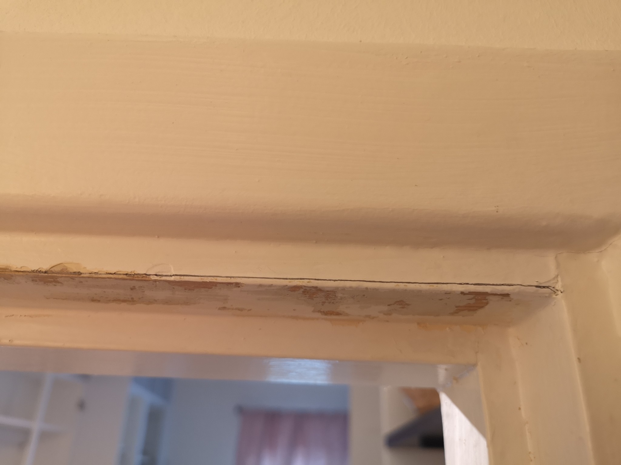

Nu ska jag dock försöka mig på att lösa köksdörren också som har ett liknande problem men där slitringar troligen inte kommer hjälpa.
Köksdörren tar i i höger överkant (gångjärnen på vänster sida). Med dörrens gångjärn loss så går dörren på samma sätt inte att få på plats i höger överkant men sitter kanske med 1mm mellanrum på övriga kanter. Fotot visar ungefär hur mycket det verkar vara som överlappar.
Hoppas ni har några bättre lösningar än att slipa ner en stor del av karmen.
