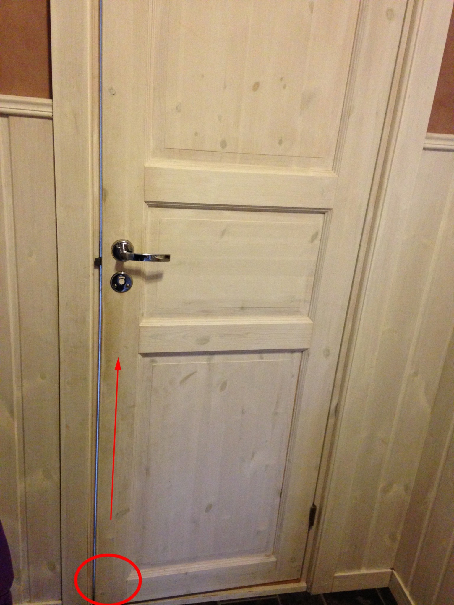

Se bild. Dörren går emot dörrfodret längst ner i vänstra hörnet. Jag behöver justera dörren uppåt enligt pilen. Gånggärnen är av modern modell (om det har någon betydelse).
Behöver jag skruva på en karmskruv? Vilken? Eller vad gör jag?
Tack för hjälp!

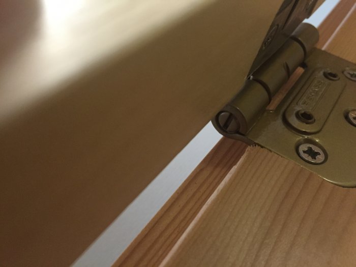

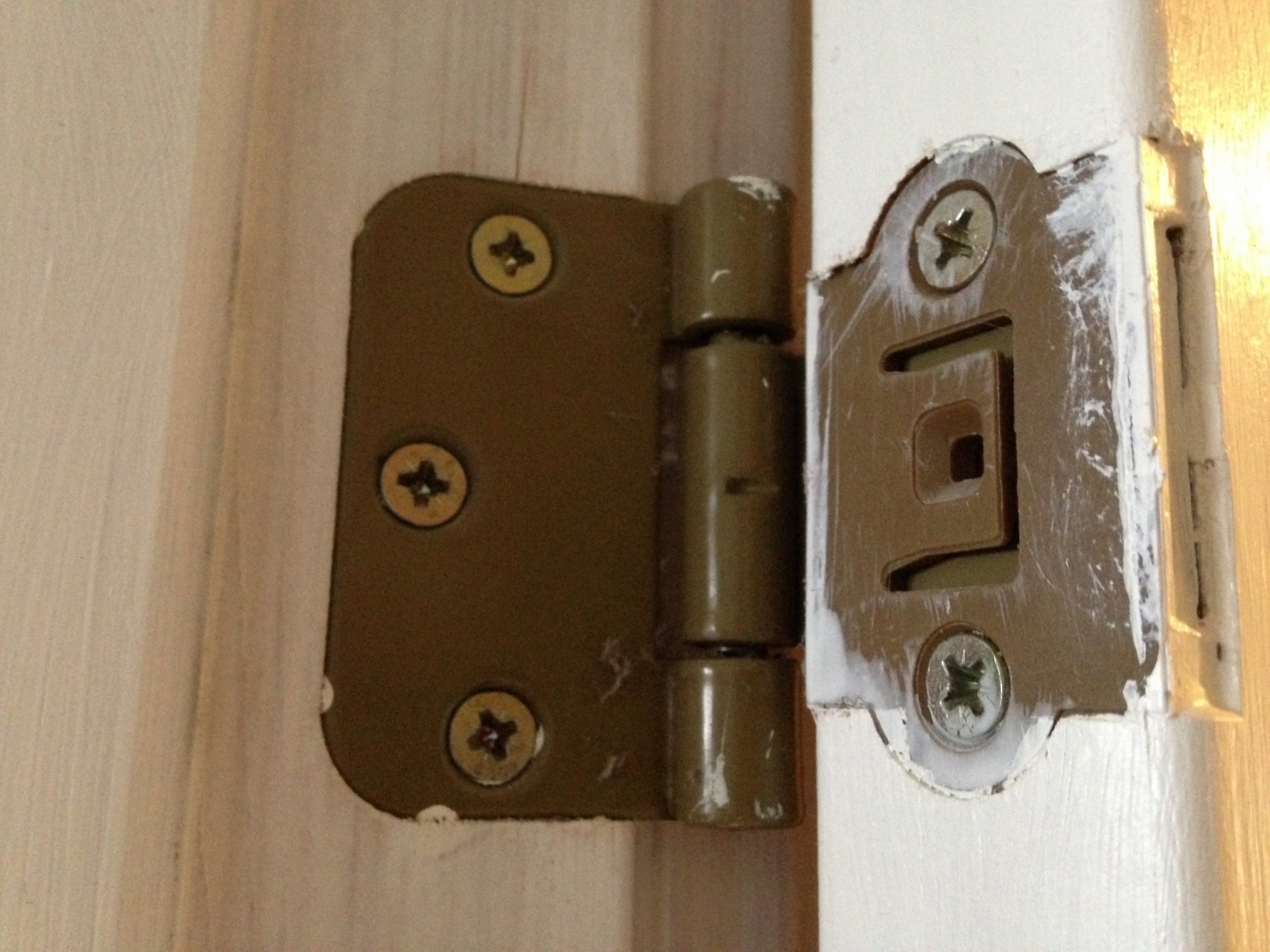

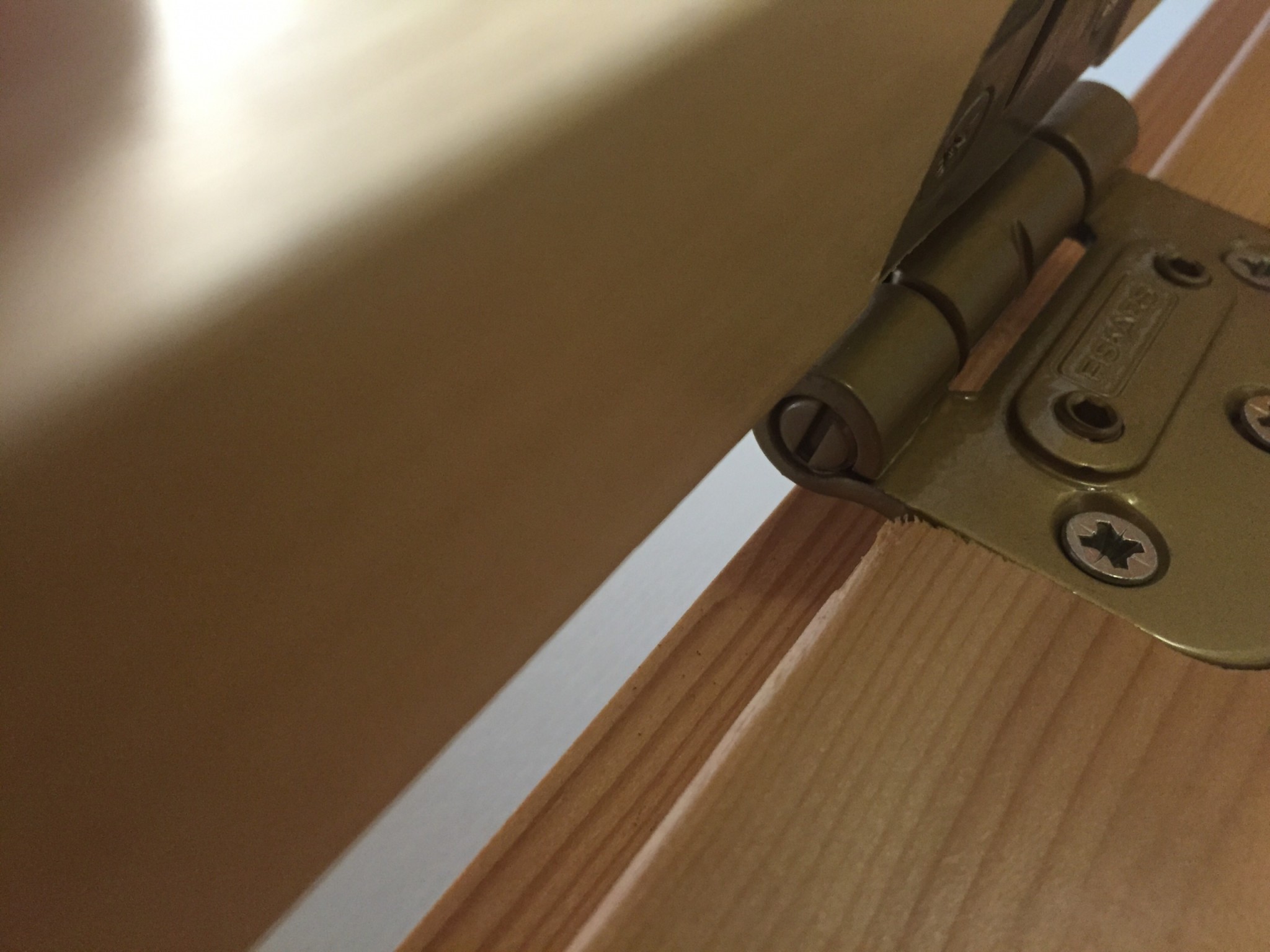

Tack för hjälpen! Så här ser gånggärnet ut. Jag ser ingen sådan skruv som du nämner. Skruvarna som är där sitter hårt...
H
Se under på gångjärnet där är skruven för att skjustera upp
H
Men sen ta vattenpass och se att karmen är bra fall du måste skjustera karmskruven
Ah - se där. Skall jag skruva medsols eller motsols? Och måste jag skruva på båda gånggärnen? Borde jag ta ner dörren innan jag sätter igång?
H
Men se med pass hur karmen är.
Skjusterar bara dörren upp med detta.
Så dörren kan ta i uppe i karmen med om du skruvar för mycket.
Släpp skruv uppe på gångjärnet på båda sen skruvar du medsols så höjer dörren sig med hjälp av den nedre skruven på båda.
Tack! Att skruva ett varv löste problemet :)
