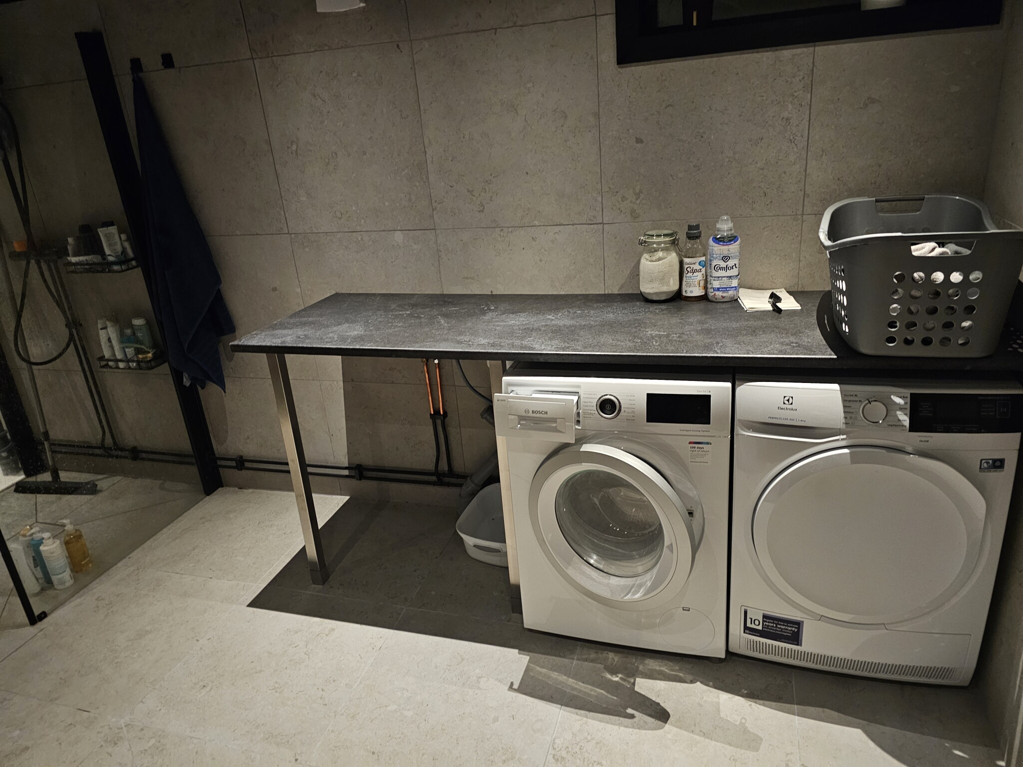

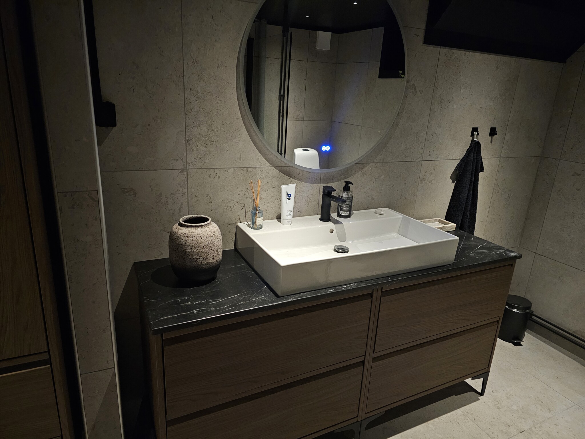

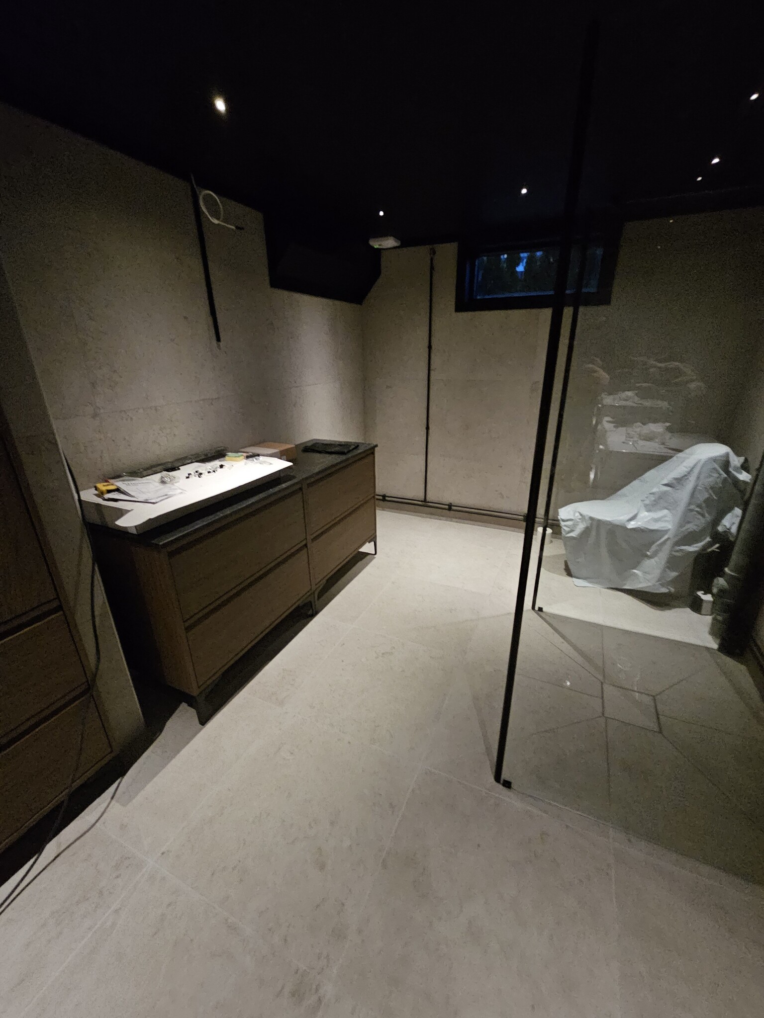

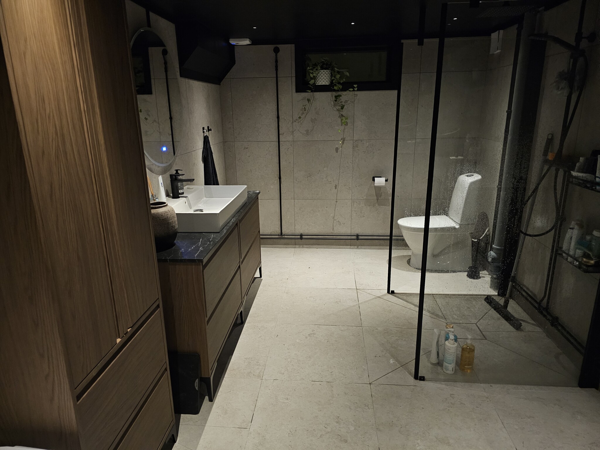

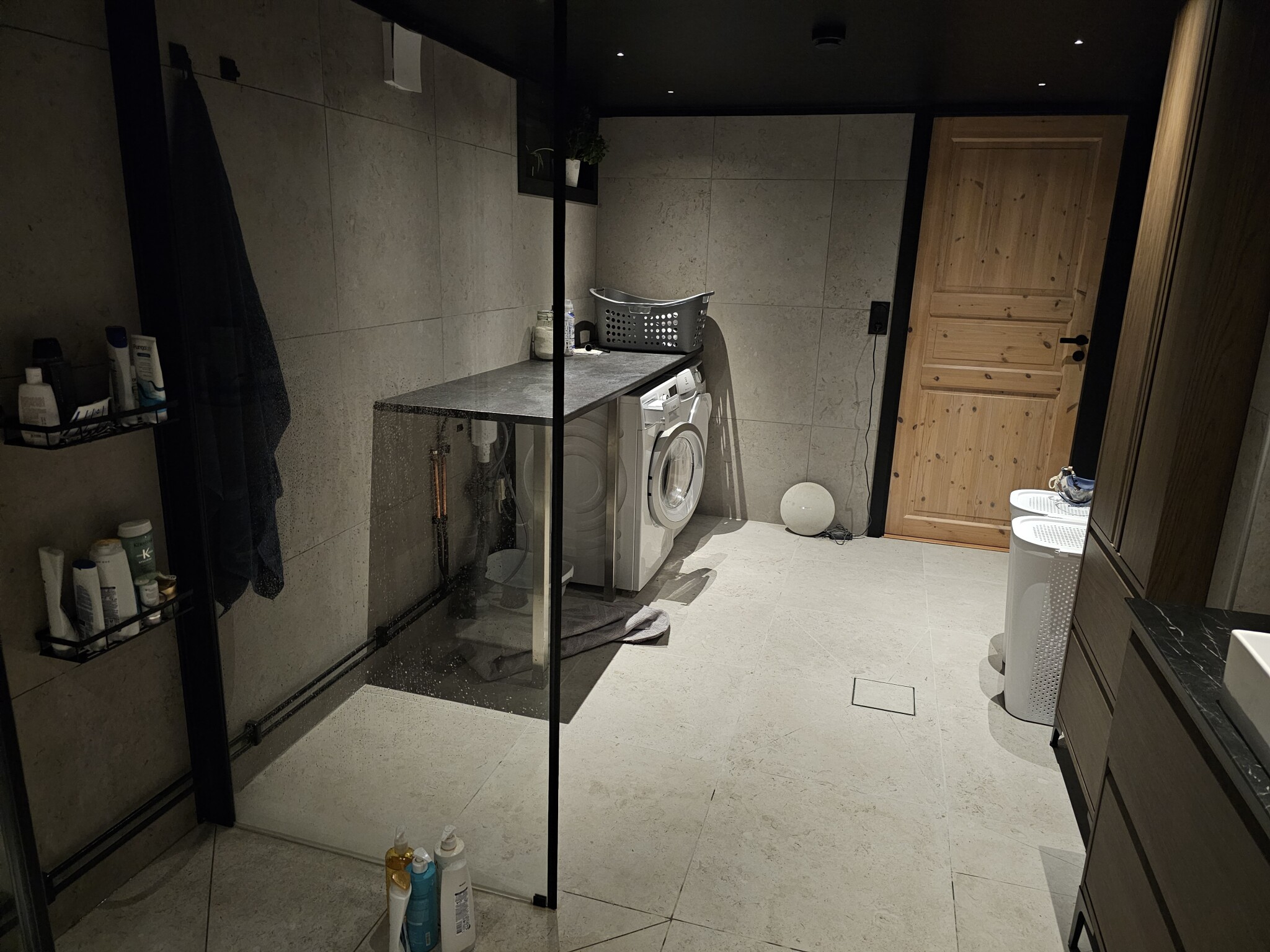

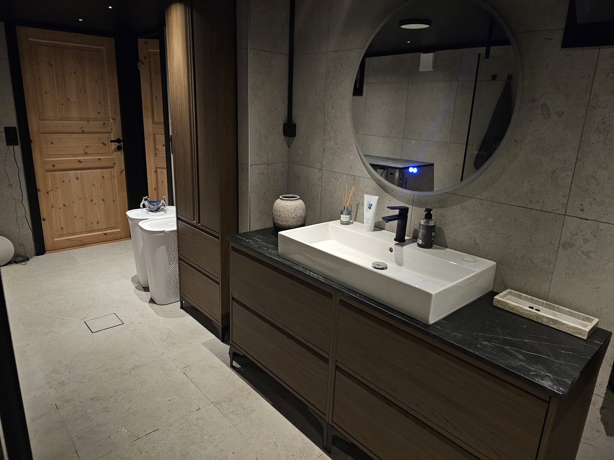

Bifogar här några bilder till, det som inte är klart idag är en plåt o täcka avloppsröret till övervåningen.
Vi har använt det nu i ett halvår men man lämnar väl nästan alltid något till framtiden o fixa färdigt 😀
Ingen avluftning /stam ?N NomNom skrev:Har sedan en tid dragit igång med källarprojekt o få till badrum samt tvättstuga i samma utrymme.
