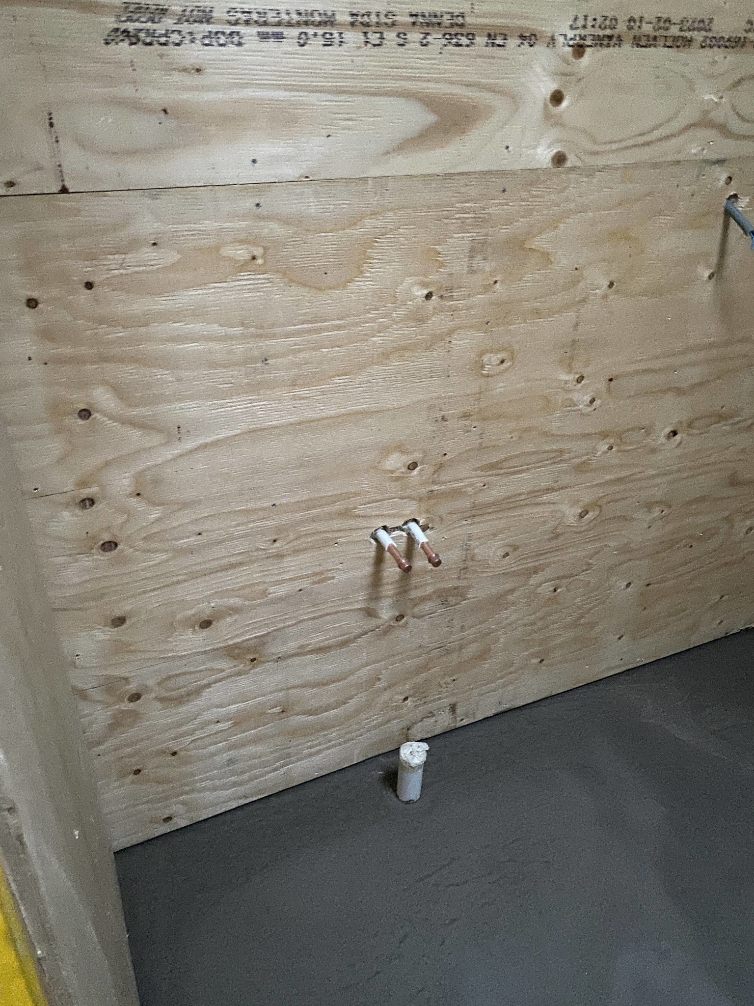

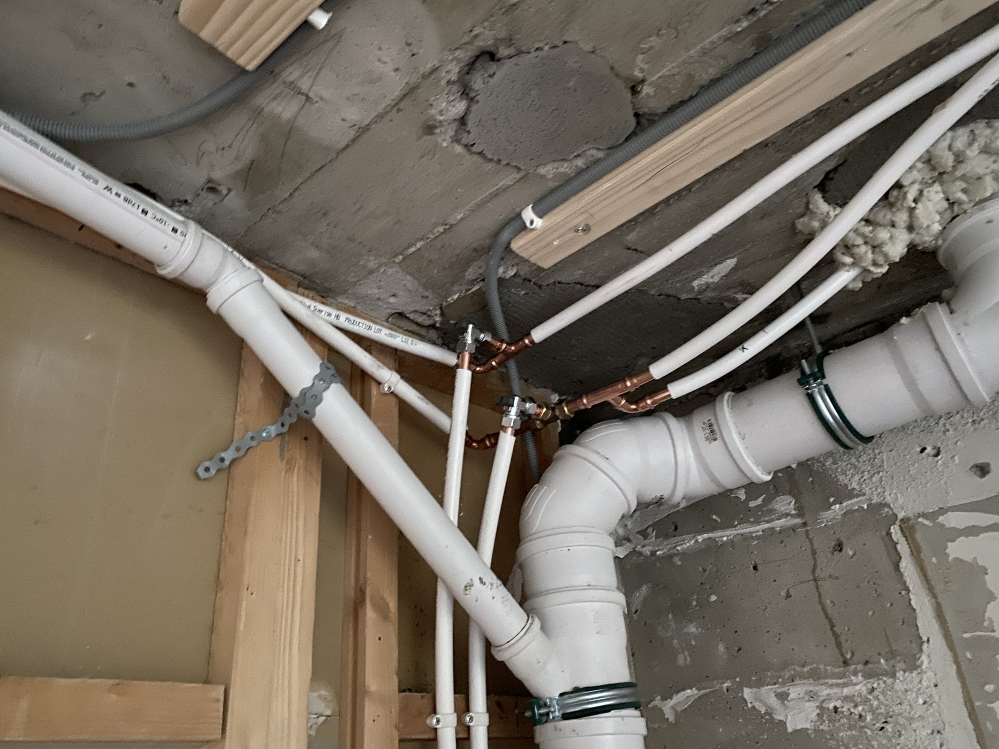

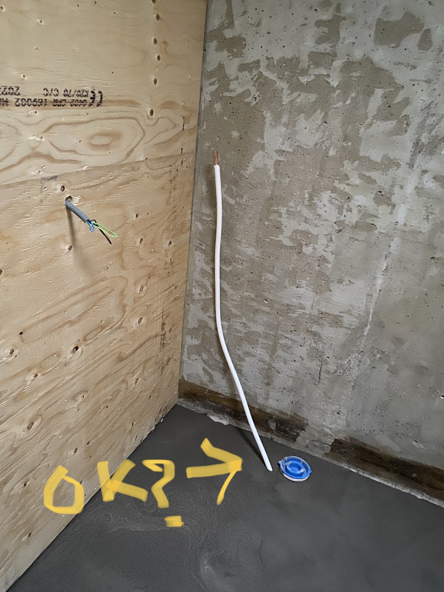

Jag har anlitat en byggfirma som har väldigt bra rekommendation i reco och har säker vatten certifikat också. Men jag såg att de har dragit vatten rör till vägghängd toa via golvet. Är det ok ?
Jag har klistrat några bilder.

Ja de är ok då dom kommer ut i vägg och saknar då förmodligen kopplingar i vägg som är förbjudet.

Att dom monterat plywooden åt fel håll är inget du blir tveksam över heller…? :rofl:
Ser även ut som det inte är mellanrum hela vägen mellan skarvarna

Inte OK enligt Säker Vatten. Extra tveksam anser jag eftersom den golvgenomföringen kommer att vara dold bakom inbyggnaden av toaletten. Så man kommer inte att se om det blir en vattenskada där.
janwide

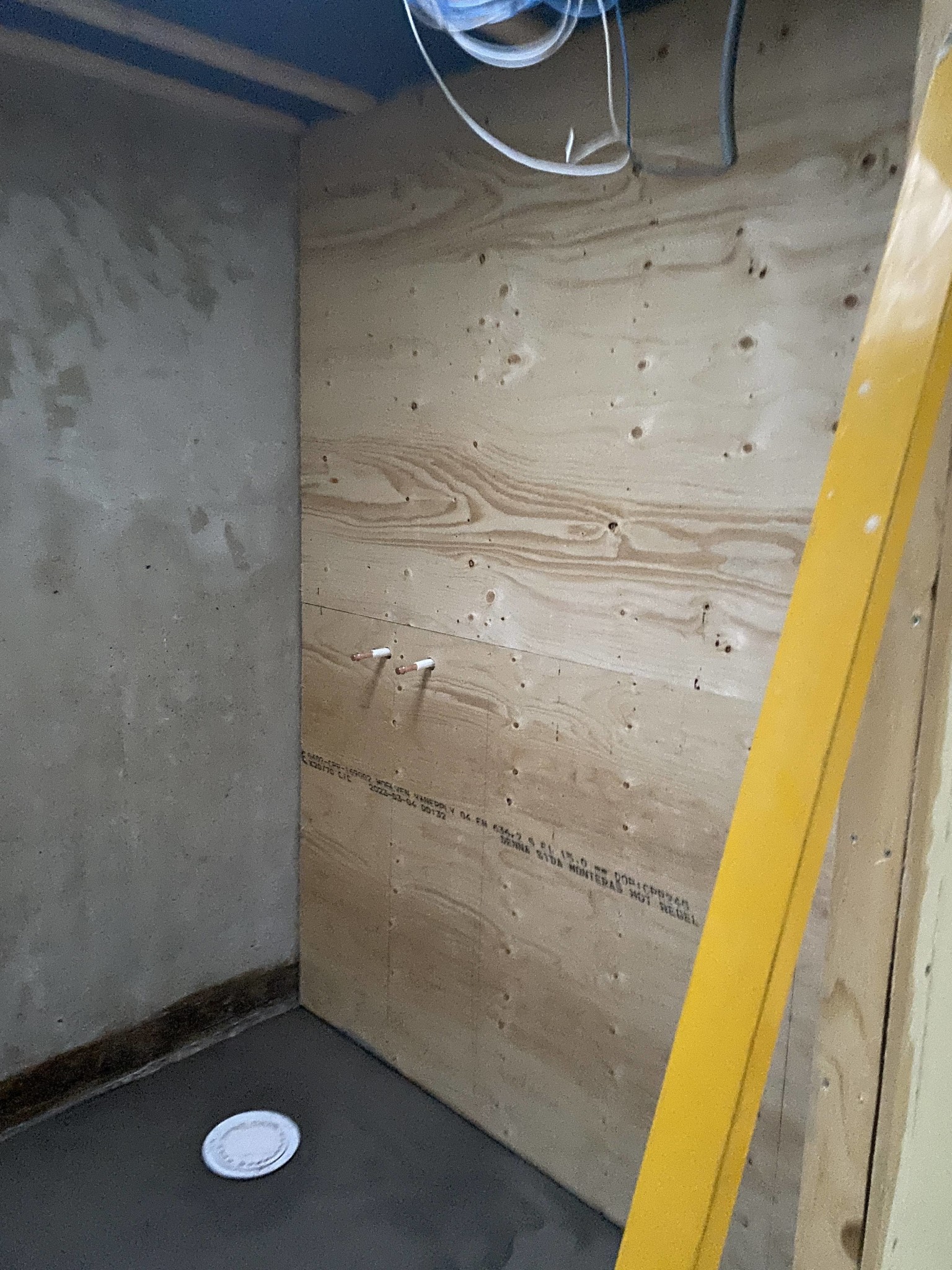

Jag kan ha fel. Så här står det i Säker Vatten "I bad- eller duschrum ska inga rörgenomföringar finnas i golv med tätskikt förutom avlopp och golvbrunn. I plats för bad eller dusch får det endast finnas golvbrunn.".
Ser ut på dina bilder som att det även är dusch i rummet så då borde detta gälla. Kan det vara så att de gör någon inbyggnad av toaavlopp och vattengenomföring så att det räknas som ett apparatskåp? Skicka en bild till Säker Vatten och fråga.

Tack så jättemycket till alla. Jag har skickat frågor till Säkervatten :)

Ska tätskiktet sitta utanpå inbyggnadsdelen? Om jag minns rätt är det ok
I
Jag skulle nog säga att det inte är godkänt, eftersom att väggen där vägg hängda vk ska vara ska ha en glippa längst ner så att man ser ifall det läcker. Det ska mynna ut på golvet i badrummet.
