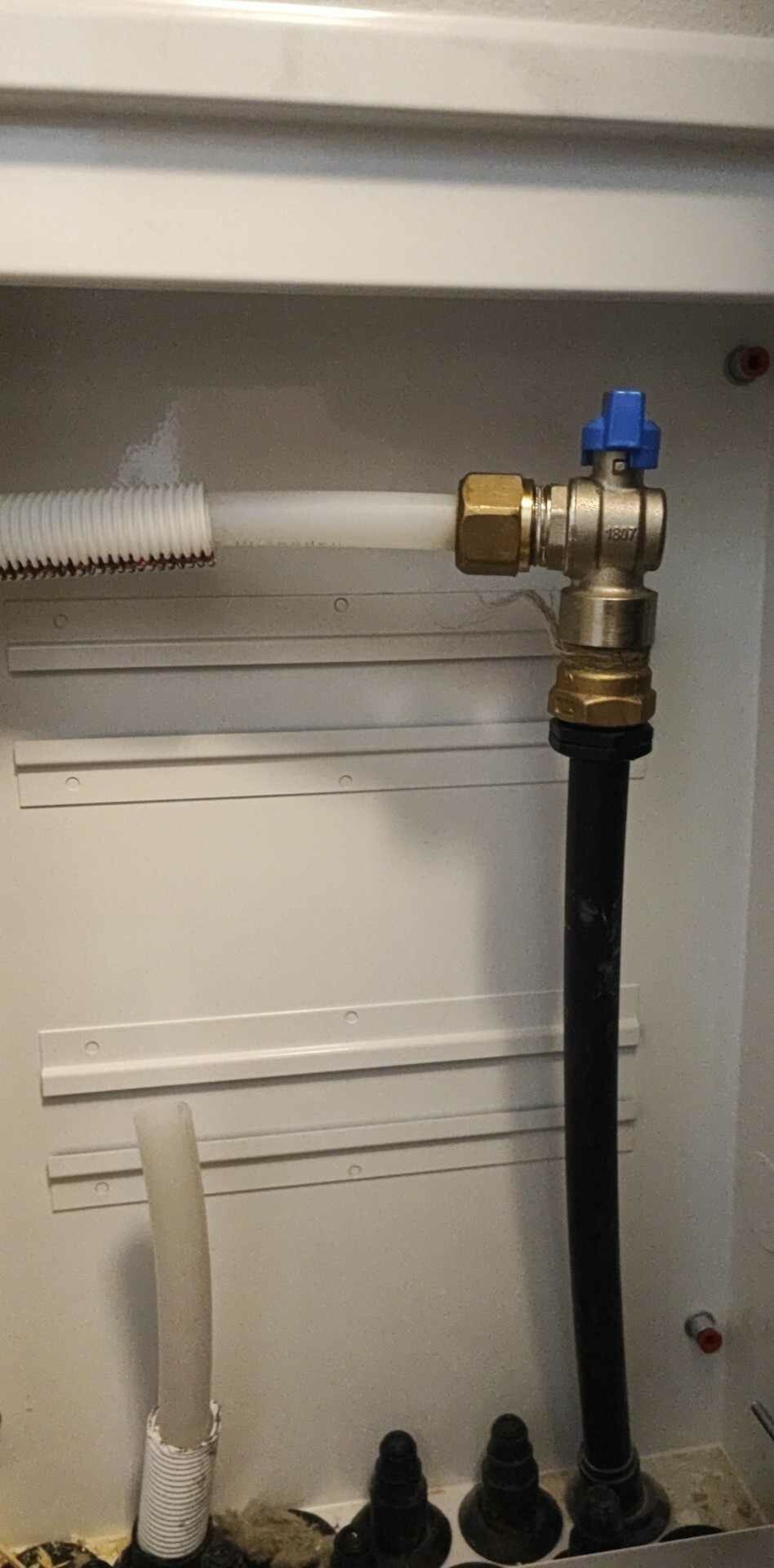

Började leta efter inkommande vatten men hittade ingen slang som jag tyckte stämde...
Kollade mellan väggarna och kunde inte så någon slang från fördelarskåpet.
In i lgh brevid och öppnade skåpet, där fanns en slang... Hmm den måste ju gå till toan för den har jag inte heller sett...
Kopplade på dammsugaren på röret och gick och lyssnade, jodå där var det och även röret till toan.
En sväng på Dahl för att köpa mer kopplingar, tillbaka och ska koppla ihop inkommande vatten till lgh i skåpet då passar inte kopplingen jag köpt...
Började mäta och det sitter en 20 slang, kollade den och ser att det är en golvvärme slang jag tagit ☹️☹️ går inte att dra ut heller...
Ringer LK som säger att jag inte kan använda den till tappvatten ☹️☹️
Som tur e så går det att se skåpet i mellanväggen så ur med en bricka och peta i slangen från sidan
Koppla ihop och testa så det är tätt och det verkar det vara så nu är man glad igen 😄
Slangen nerifrån är alltså 20mm golvvärme som får sitta kvar

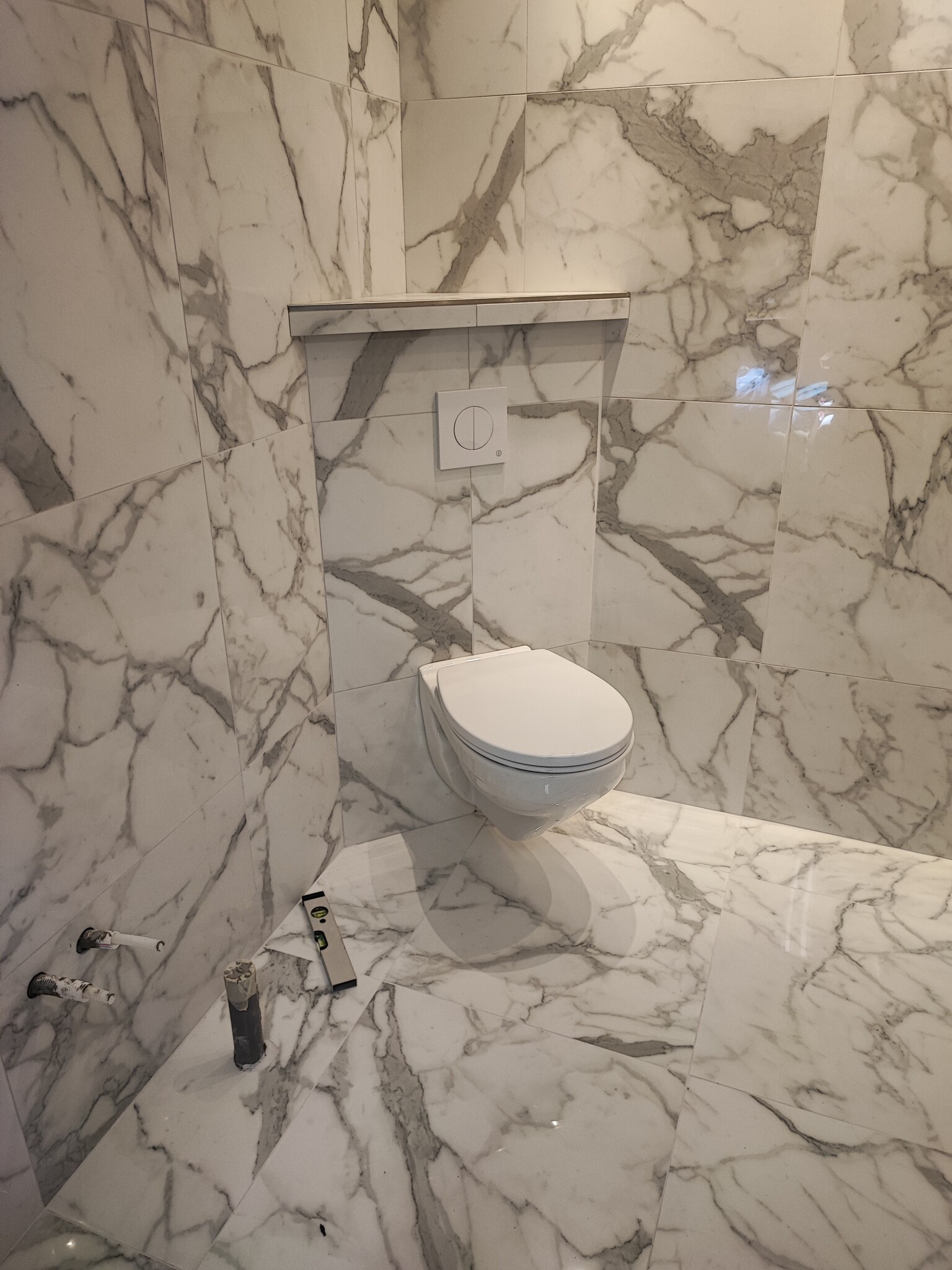

Plattsättningen klar äntligen, tog nog 2 år bara 😄😄
Plattan uppe är lös så den kan lätt bytas mot en i trä om man vill.
Men den får ligga iaf till lgh är klar (med den här farten så är det väl i bästa fall 2030) då kan jag ha koll på eller byta koppling enkelt
Fogat och klart.

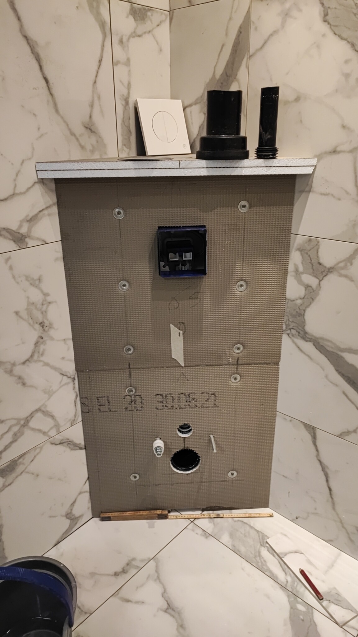

Så klart har jag tappat bort skruvar och pinnar till spolknappen så det är beställt.

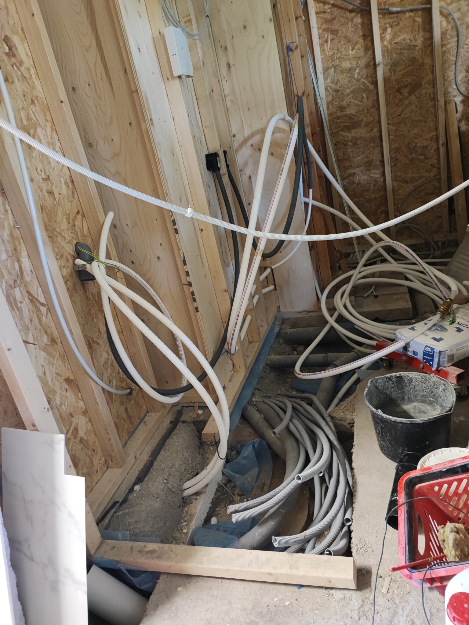

Nästa projekt blir att få ordning här, närmast i bild blir ett utrymme med brunn, vvb och kopplingar för vatten och värme.
Vid grå rören så blir det typ linneskåp 40 djupt.
Längst bort blir det bara vägg, hör till andra lgh så blir att regla ny vägg så det blir lägenhetsavskiljande.
Men det blir nog om nån vecka 🙂
