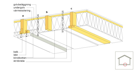

Jag ser inget angående ång/diffspärr på bilden eller texten från Träguiden. Vi bygger just nu ett hus med öppen plintgrund och har aldrig hört talas om det.
  • Illustration som visar uppbyggnaden av ett husgolv med etiketter för de olika skikten och konstruktionselementen.
Jag tänker på texten i länken under rubriken "Värmeisolering och lufttäthet", där det står följande:
"Ett särskilt lufttätt skikt, som också kan vara ångtätt, fordras på bottenbjälklagets varma sida (översidan). Ytterväggars anslutning mot bottenbjälklaget är en känslig detalj, som måste utformas så att den går att utföra lufttät i praktiken."
Hur uppnår du detta utan att lägga en plast?
Har du en vägg och golvmatta som är godkänd av golvbranchen så har du både vatten och ångtäthet i mattan, inte då nödvändigt med ångspärr i golv och vägg i annan form. Glöm dock inte bort ångspärr i taket för att fukten inte ska komma upp i bjälklag/vindsutrymme.
Jag håller med, och jag kan också inse att det utförandet inte är helt onödigt. Man kan ju fråga sig varför det ska in diffusionstät plast i väggar och tak, men inte golv? Ty vid kalla vinterdagar så blir det ju samma (nästan samma i alla fall) ångtryck (vattenångans partialtryck om man ska förhålla sig strikt fysisk) både mot vägg som golv.
Luft med vattenånga har förvisso något lite lägre densitet än torr luft, vilket möjligen kan innebära att fuktbelastningen uppe vid tak blir något högre, jag skulle nog se detta som rent teoretiskt, helt utan praktisk betydelse, tills jag jag fått något bevis för att teorin stämmer så den faktiskt får betydelse.
Vad ville jag skriva med detta ..?
Ja, du bör kanske sätta plast i golvet med, jag antar att den bör ligga på golvreglarna och isolering, men under golvspånskivor eller golvplank eller vad du nu har där.
Och då får du samma problem med material mellan två diffusionstäta skikt som det som uppstår i badrum mot yttervägg ifall det är plast i väggen.
Jag antar att du borde skippa plasten i bjälklaget på det ställe där du tänker ha badrum och plastmatta, eller tätskikt + klinker. Jag skulle nog dra in plasten en 10-15 cm under det blivande badrumsgolvet, så det blir en lite kort bit där de täta skikten överlappar, detta korta avstånd borde inte hindra nödvändig möjlighet för material att torka ur, men dock erbjuda lite ökad luftäthet och fuktbroms i gränsen mellan de två principerna för fuktspärr.
Frågan är ju då hur ångspärren i övriga delar (golvbjälklaget) ansluter till badrummets golv på ett bra (ångtätt) sätt? Man vill ju uppnå en helt tät lösning utan läckage...
Uppnås genom golvtmattan (vatten och pngtät) med uppvik och sedan väggmattan som överlappar uppviket.
Jag tycker som sagt att man kanske kan dra plasten på undersidan av spångolvet en liten kort bit in under golvet i badrummet så att sen kommer badrummets tätskikt/golvmatta lite överlappande på ovansidan av spånskivan en bit.
Det betyder alltså att det inte är 100% diffusionstätt hela vägen, men den diffusionsöppna vägen ut är inte från badrummet, utan från de angränsande och ofta torrare, rummen och genom en bit spånskiva och ut.
Och vill man så kan man vara noga med spånskiveskarvarna just här, limma lite extra flödigt eller trycka i lite latexfog vid monteringen, så det absolut inte blir någon luftöppning kvar.
Då blir det endast en liten möjlighet till diffusion kvar, och det är en mycket långsam fuktvandrningsprocess genom typ 10 cm spånskiva.
Det skulle ju även kunna gå att vika upp plasten från undersida spån till översidan, när det precis kommit in genom badrummet, så det kan anslutas difftätt mot plastmatten. Nackdelen är ju att då kapas spånskivan där i en generalskarv, som försvagar hela bjälklaget lite tråkigt.
