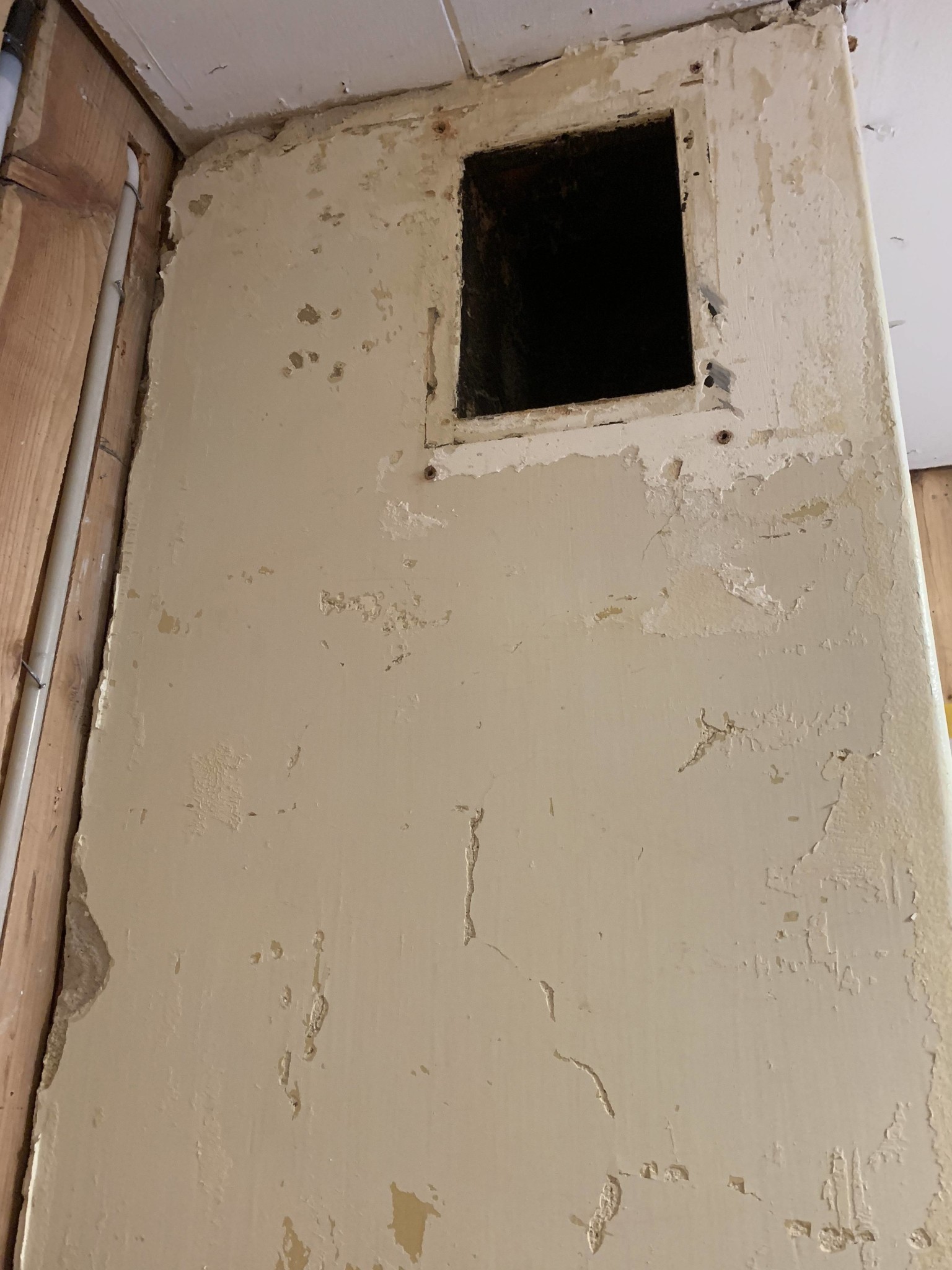

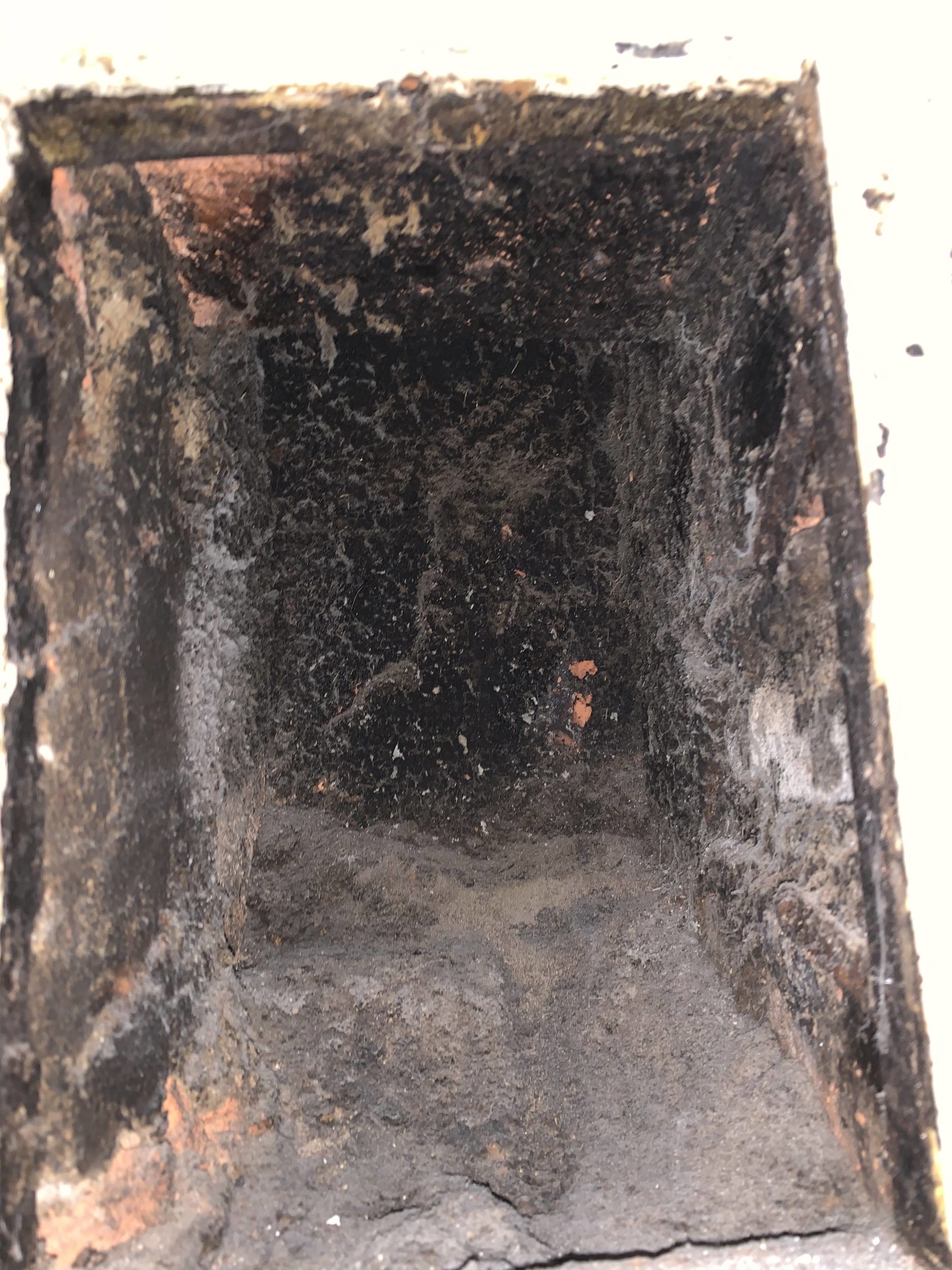

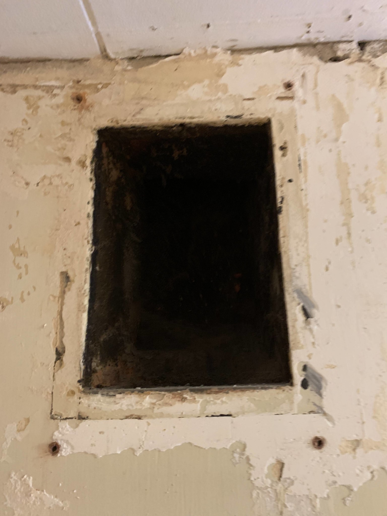

Renovera mitt badrum, har nu upptäckt ett problem. Hur ska jag bäst göra med rökkanalen I murstocken? Ska jag Mura igen den? Innebära det något problem för kanalen? Fukt som samlas i botten av kanalen som inte är bra bakom tätskiktet? Ska sätta en fläkt på annat ställe i badrummet ut genom ytterväggen så ventilation får jag ju ändå. Om jag sätter igen hålet får jag då sämre självdrag i övriga huset på något sätt ?

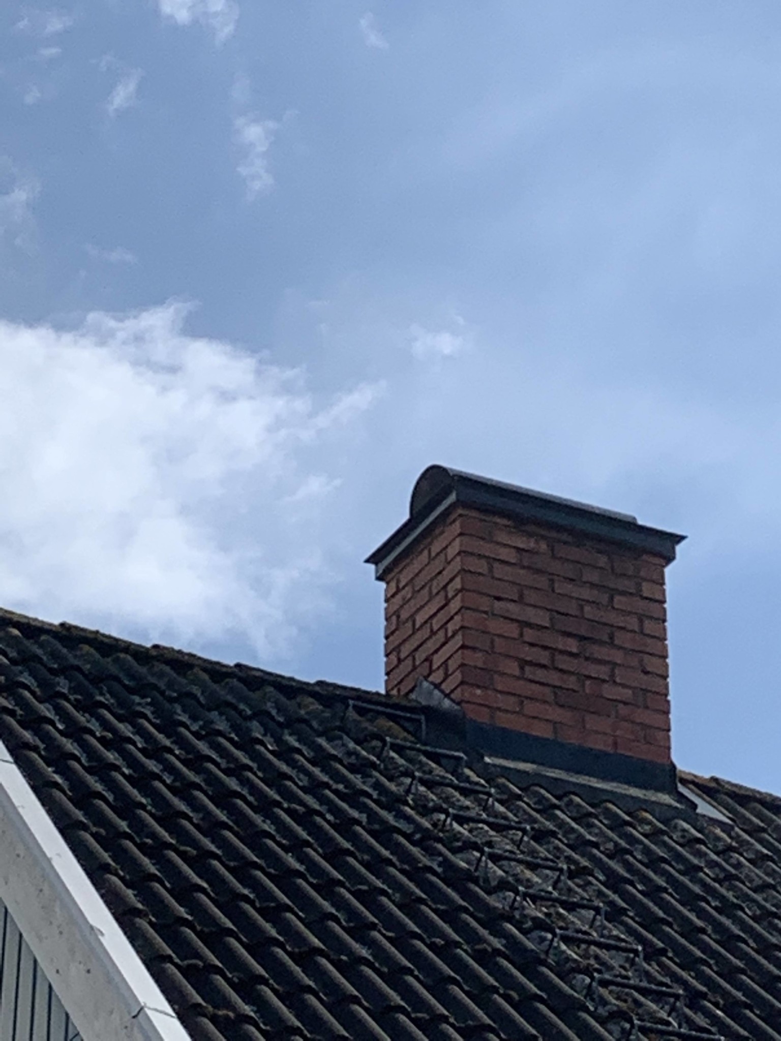

Bifogar bilder från badrummet,Bilder på taket har jag ej men en bild på huv nerifrån iallafall.

Är det någon huv över murstocken? Ja huv över
