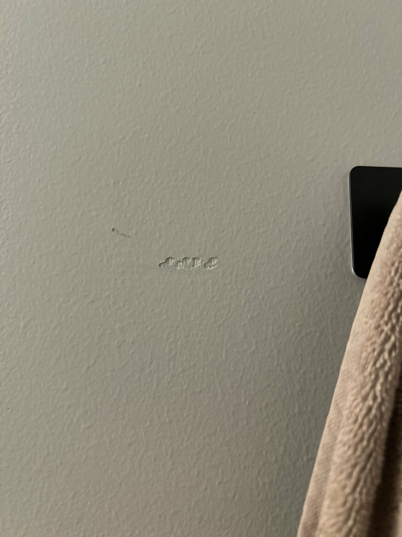

Hej, en krok lossnade och jag undrar om jag först behöver våtrumsspackla eller om jag kan köra med dubbelsidig tejp direkt?
  • Bild på en beige vägg med ett hål eller märke från en lossnad krok, delvis täckt av en handduk eller liknande objekt.
BirgitS
Om tejpen i huvudsak sitter utanför groparna så behöver du nog inte spackla, men göra rent. Om det är ett ytskikt som ska vara tätt kan det vara bra att fylla med silikon för att få det ångtätt, men tejpen lär inte fastna på silikonet.
Du kan också använda montagelim, PL200 eller liknande, håller bättre i längden. Tas enkelt bort med klickskrapa när/om kroken ska bort i framtiden.
