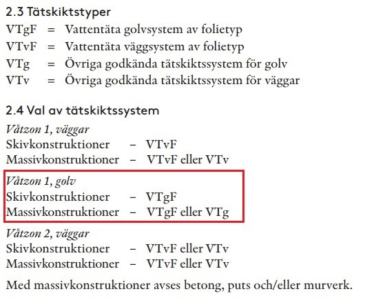

1. Har du redan lagt spånet skulle jag inte byta det. Om man bygger nytt kan man ju använda den fukttåliga varianten men det är väl mest för att inte blöta ner spånet i byggprocessen INNAN det kommer på plats.
2. Nej, och spånet finns ju som sagt under tätskikt.
3. Verkar sunt men skall det inte vara folie på golvet idag, golvet tillhör ju våtzon 1?
4. Låter som din konstruktion är sund MEN det beror ju också på dimension på bjälklaget samt eventuell spännvidd mellan bärande väggar för det undre planet...

Jag håller precis på med mitt badrum men är bara en glad amatör

och jag läser följande från BBV 15:1 sidan 7:
http://www.bkr.se/wp-content/uploads/2015/04/BBV-15-1.pdf

Okej, målat tätskikt är i mitt fall alltså OK endast i Våtzon 2, på vägg.

Det behöver inte vara 30cc räcker med 60cm cc om spånet är limmat mot bjälkarna samt minimum 12mm armerat flytspackel
folie ska du ha på golv och i zon1, sitter duschen på yttervägg så räknas hela den som zon1.
Kolla lite priser och åtgång så är det kanske inte så mycket dyrare med folie i hela badrummet, så bygger jag alltid.
