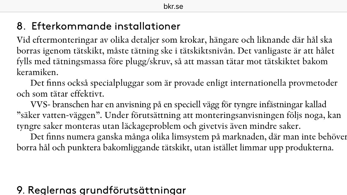

Hittad det du pratade om.
VVS- branschen har en anvisning på en speciell vägg för tyngre infästningar kallad ”säker vatten-väggen”. Under förutsättning att monteringsanvisningen följs noga, kan tyngre saker monteras utan läckageproblem och givetvis även mindre saker.
Det finns numera ganska många olika limsystem på marknaden, där man inte behöver borra hål och punktera bakomliggande tätskikt, utan istället limmar upp produkterna.
men det står även att "under förutsättning att monterings anvisning följs" vad det nu betyder, tätskiktstillverkarens kanske?
stod i slutet av bvv under förklaringar

Se bild dock i BBV 2015
Du hann hitta innan bild, nej monteringsanvisning följs menas monteringsanvisning för Våtrumsvägg 2012 inte för någonting annat. Så följer du noga anvisningar för våtrumsvägg 2012 så uppfyller du alla kriterier för särskild konstruktionsdetalj
