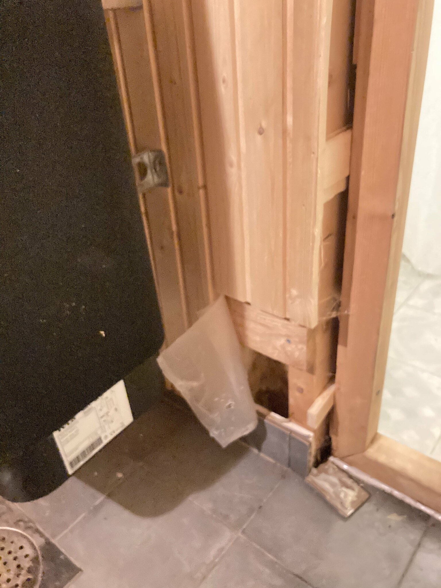

Det är en vägg mellan duschen och bastun. I duschen hade det uppkommit bom-ljud bakom några plattor.
Min mor ringde försäkringsbolaget (Länsförsäkringar) som skickade dit en besiktningsman.
Nu är bastun söndersågad. Antar att skyddet (plasten) är förstörd och väggen måste rivas.
De som hade kaklat badrummet kom till mamma och bygga kakel. De sa att tätskiktet var tätt.
Se bild från bastun.
Vad ska min mamma göra?

Vad sa besiktningsmannen? Prata med försäkringsbolaget, vänta på deras utlåtande. Det brukar vara bra att fråga försäkringsbolaget och besiktningsmannen om råd vad man ska göra. De jag har träffat på de gånger vi har haft försäkringsbesiktningar har varit mycket kompetenta och hjälpsamma.
