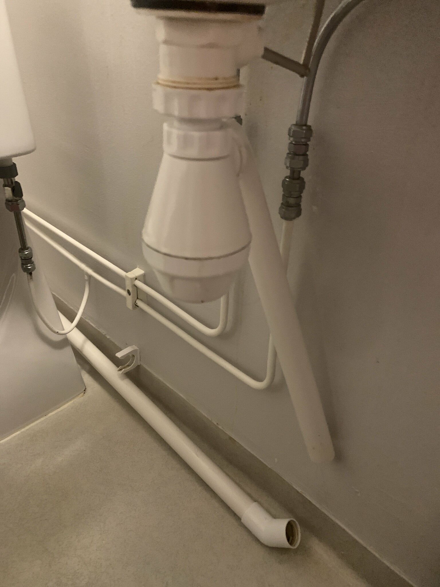

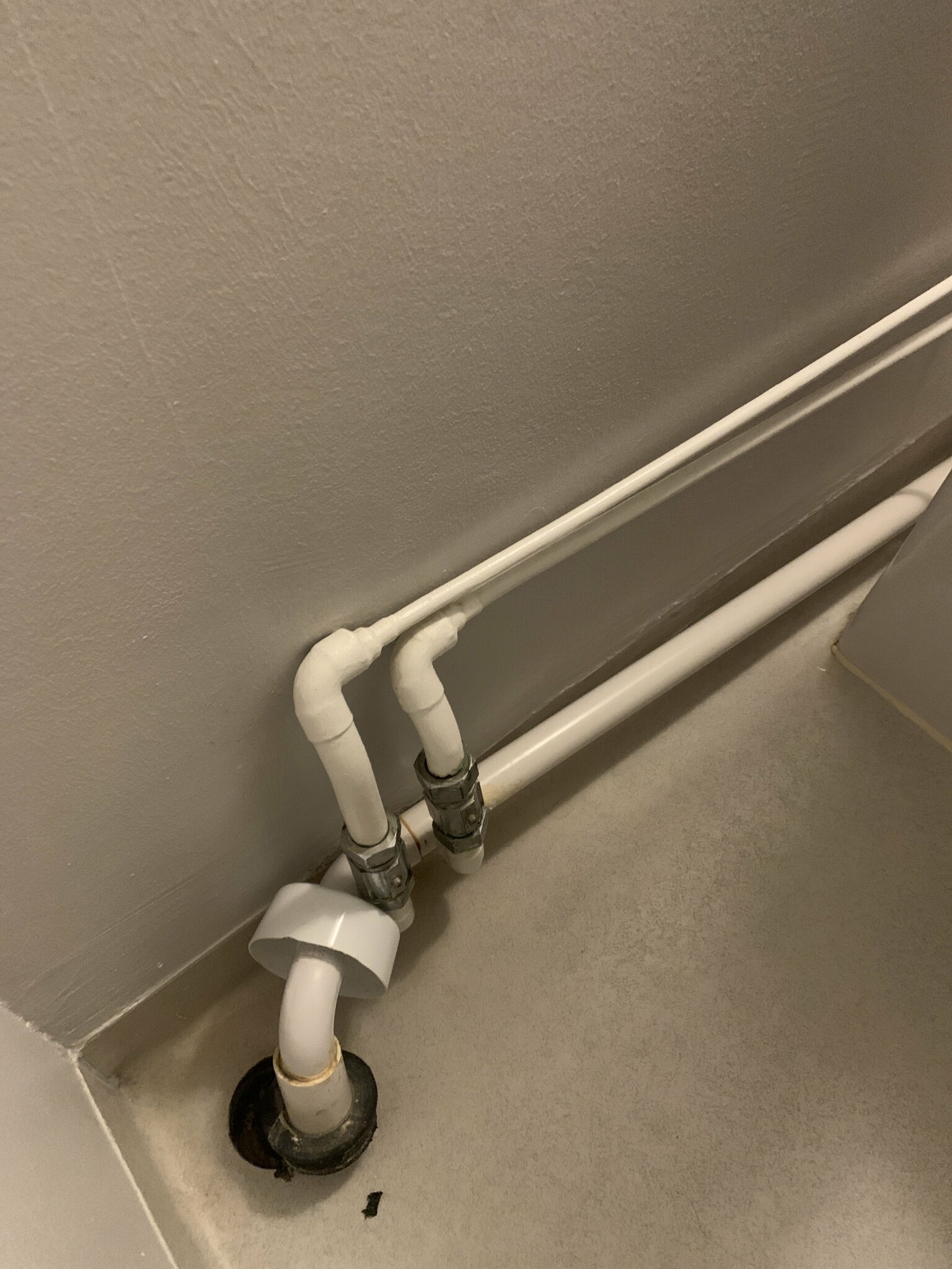

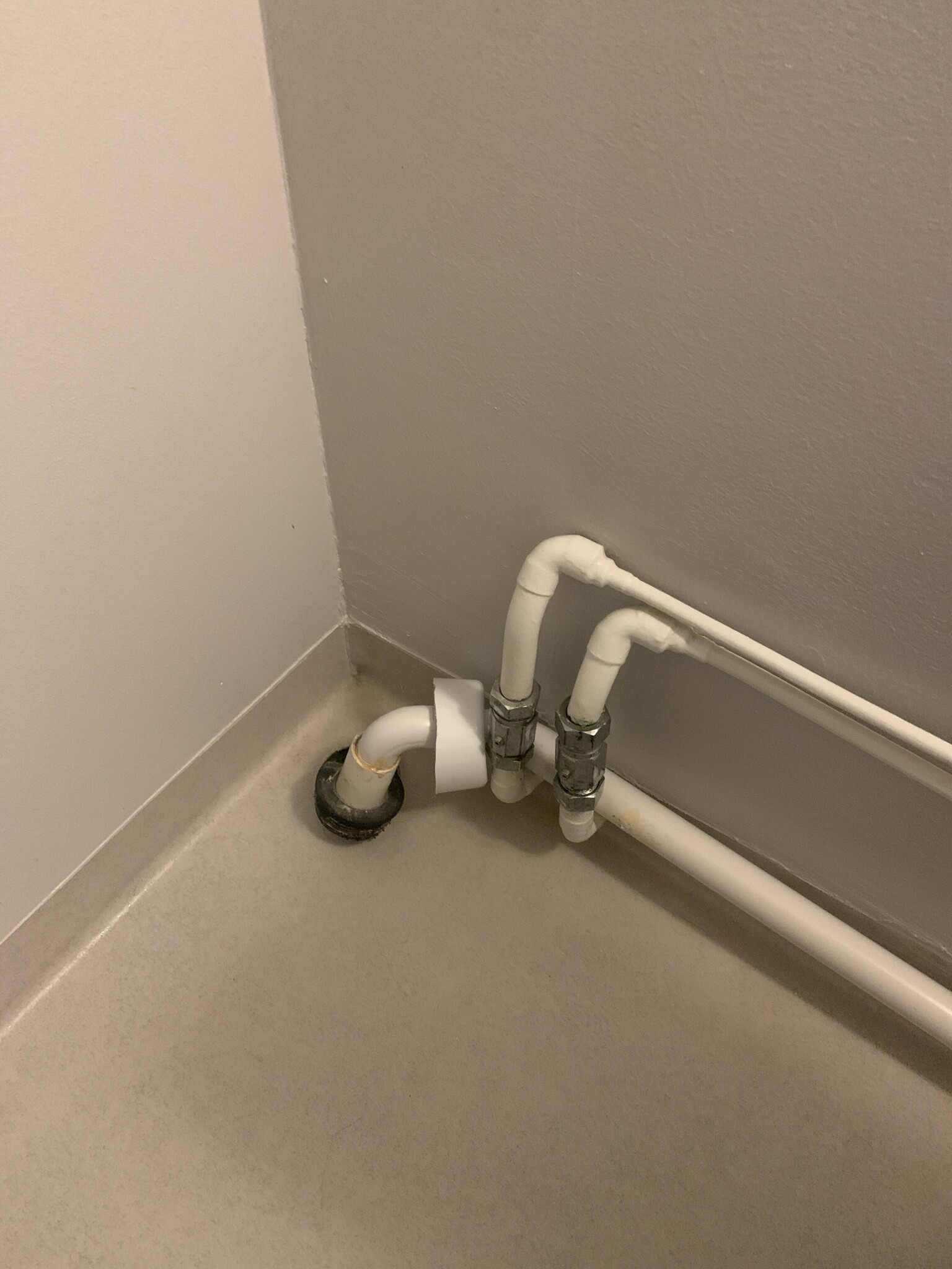

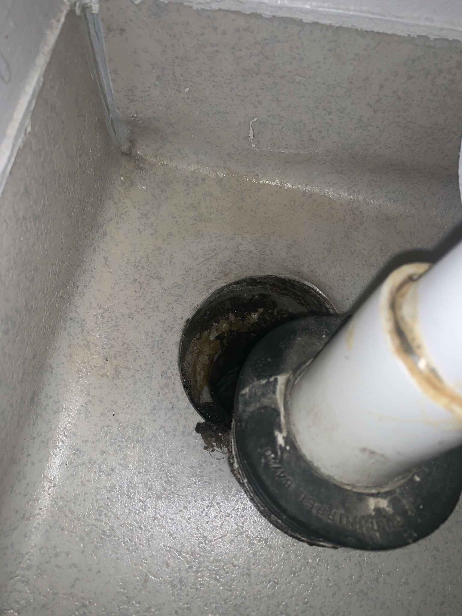

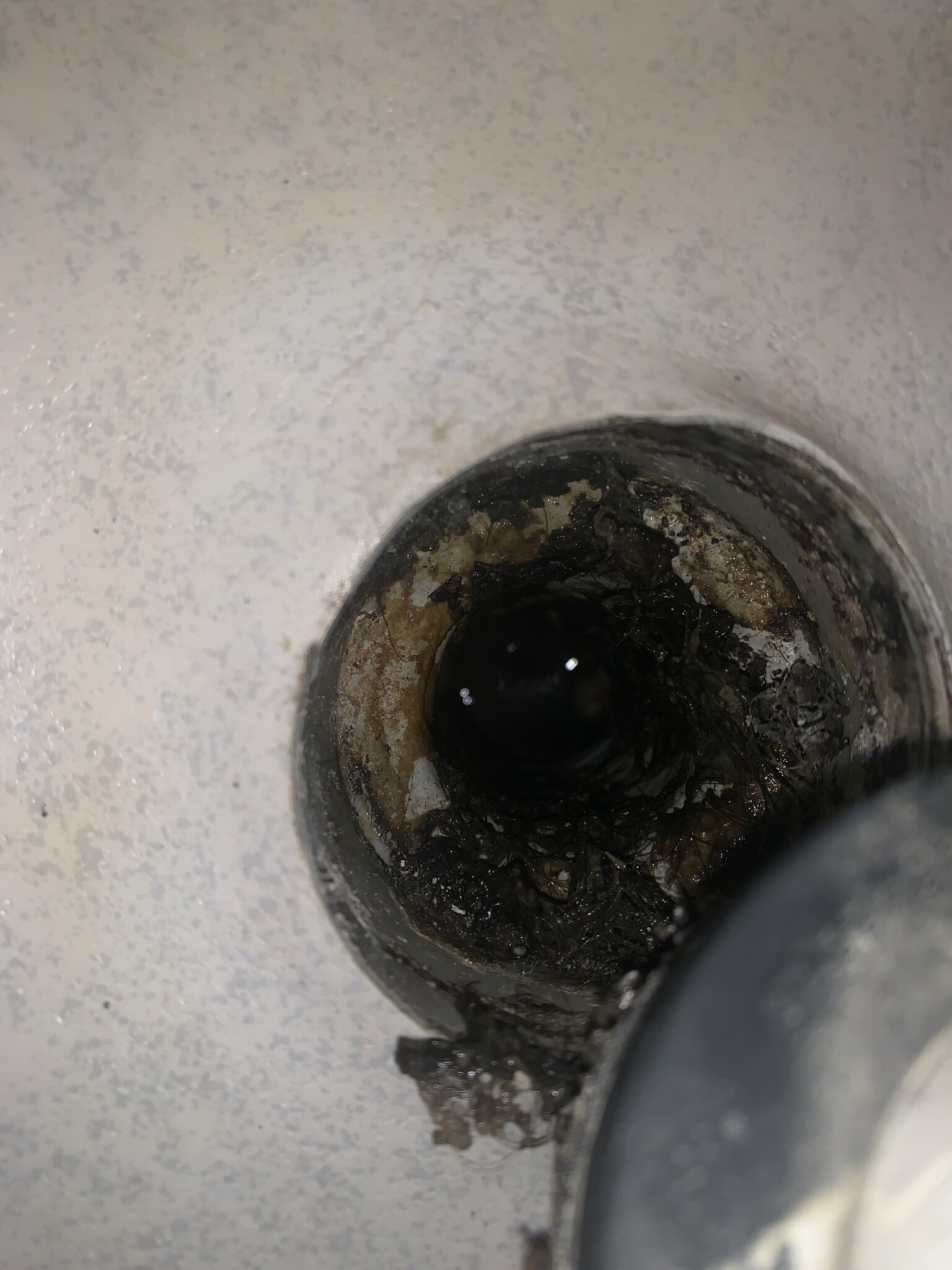

När jag tvättade händerna i badrummet det jag att det börjar forsa upp vatten från brunnen…så jag öppnar den och ser detta, men jag har ingen aning up varför detta händer och vad det är som pågår.
Kan någon snälla hjälpa mig, vad är det som händer? :/

Det är tätt i avloppet.

Nej det det där är inte rätt, men det är täppt någonstans.
Du får anlita någon med utrustning för att rensa avlopp.

Tack för svar. Men varför har det blivit tätt i avloppet så helt plötsligt?
Kan jag inte göra detta själv?
KateVN
Utan utrustning blir det svårt, men enklare rensfjädrar brukar finnas på de flesta bygglador, biltema, Jula m.fl.

Hur gamla är rören? Är det gjutjärn?

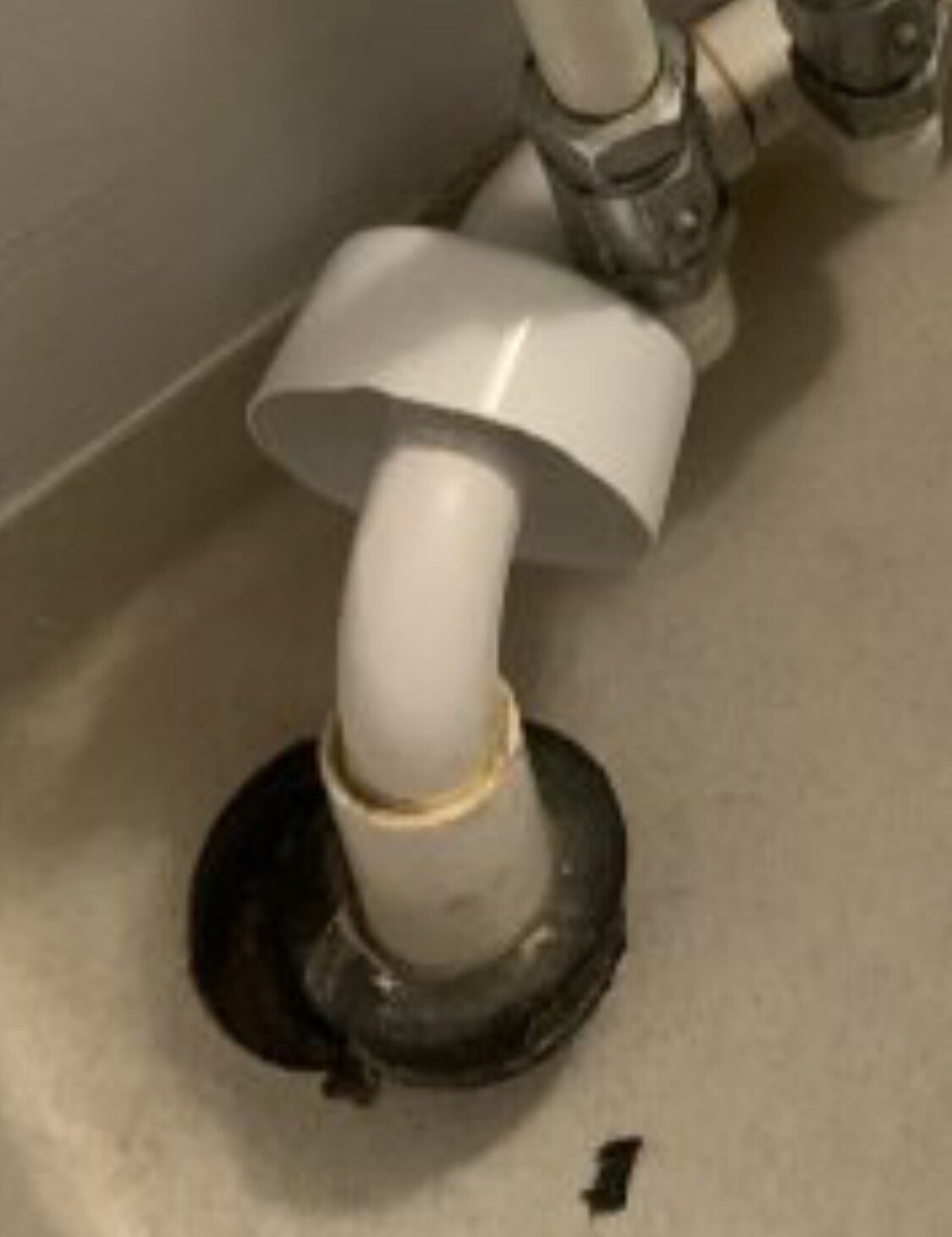

Tack så mycket för svar!!
Menar du de vita rören som leder vattnet från handfatet till brunnen? Om ja, så är det plast. Men det sista rören närmast brunnen är av järn tror jag, i alla fall inte plats för den är väldigt hård…
Vad kan man göra åt att det forsar vatten från brunnen…helt plötsligt… :/
  • Vit plast avloppsrör ansluten till en mörk järn brunnskoppling med synliga vattenläckage.
Menar rören i golvet, går de ner i källaren så du kan se rören synligt ?

Som man brukar säga. Någon gång ska bägaren rinna över. Sannolikt har det byggts upp under lång tid. Ta dit någon som får spola avloppet.

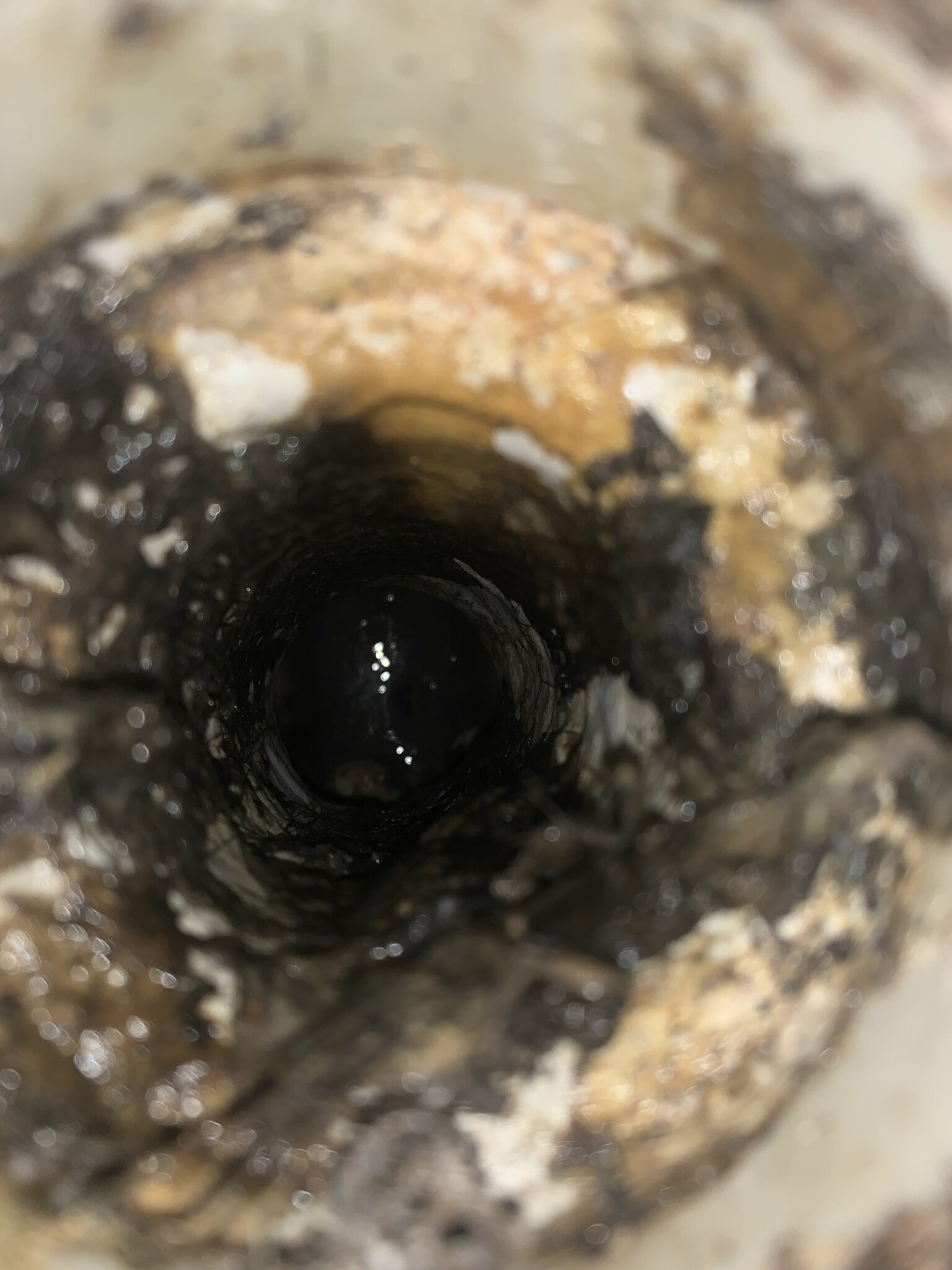

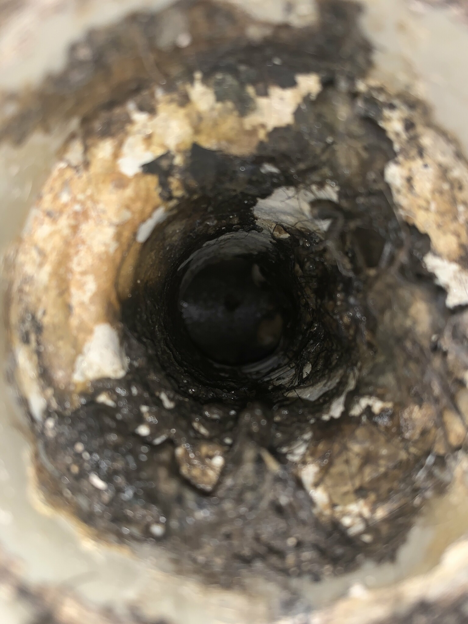

Menar du det svarta röret längst in?
Ingen aning, det är en lägenhet.
Vet inte vad jag ska göra…och rörmokare är väldigt dyra :/
  • Närbild på ett igentäppt svart rör med synliga avlagringar och smuts.

Bostadsrätt/hyresrätt?
Rent generellt så är det inte du som är ansvarig för rören utanför din lägenhet (huvudstammen) men det kan ju vara stopp från din lägenhet till stammen, och då ligger det på dig. Antar att dina grannar inte har något problem?

Är du helt säker att det inte är vattenlåset under handfatet som är igentäppt?
KateVN

Nope, golvbrunnen hos mina grannar fungerar normalt…
Vet verkligen inte vad det är som sker.
Ja för det rinner upp vatten från själva golvbrunnen :/
