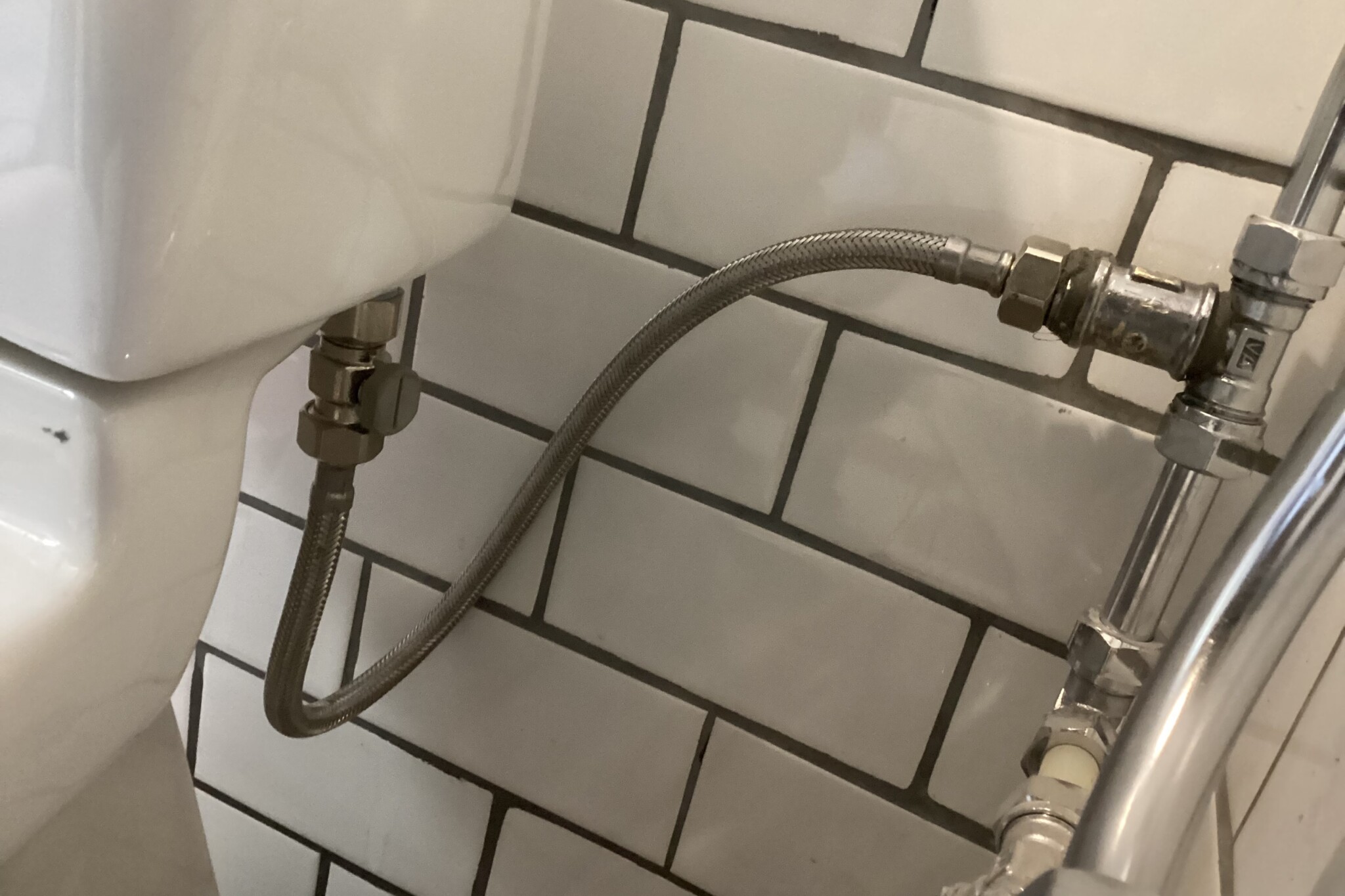

Böjen på slangen är okay.

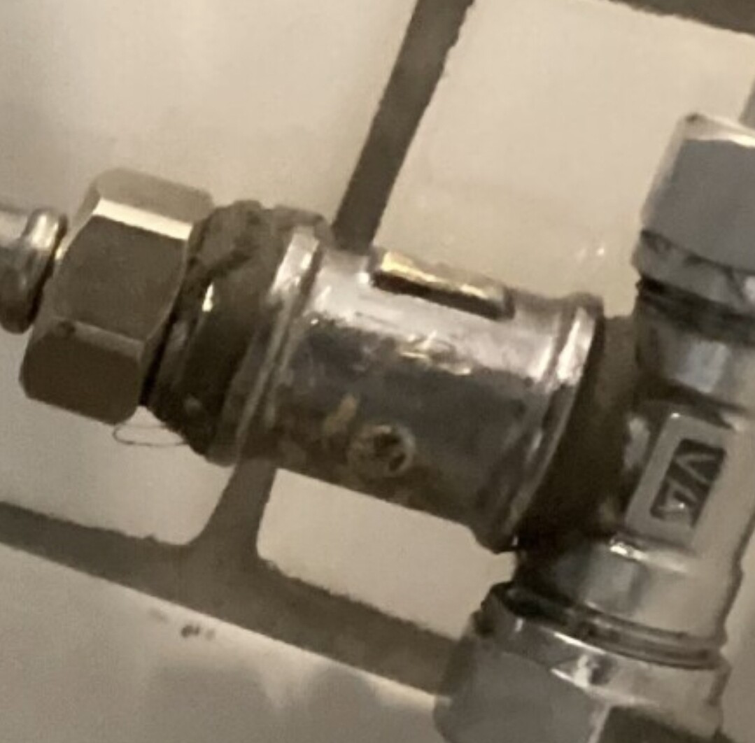

Däremot ser skarvmuffen inte vara okay.
Vad är det för material i skarvmuffen?
(Tillverkare och modell?)
Jag hade bytt ut skarvmuffen och skarvnippeln mot en planadapter,
https://www.vatette.se/produkter/ko...pling/product/fg0604689/planadapter-dy15-g-12
skarvmuffen är köpt på Jem o fix, Tror märket är carat, men är inget läckage alls vad jag kan se.Demmpa skrev:
Men kanske bäst o byta den mot en planadapter istället
